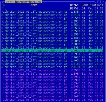

    ich habe eine iobroker instanz auf einer vM in proxmox laufen. Heute morgen stellte ich fest, dass mein iobroker nicht mehr reagierte. Daraufhin habe die VM neu gestartet aber diese hing dann beim shutdown fest (a stop job is running for advanced key-value store no-limit). Ganze 20min.
    Danach hatte ich geschaut ob ich Backups habe (in google drive abgelegt allerdings nicht komplett durchgeführt - zu sehen an den 0 KB Dateien).
    Ich wusste dann erstmal nicht weiter. Hatte den Shutdown dann per CTR+ALT+ENT 7mal / 2 s beendet. iobroker bootete dann immernoch nicht. Daher mal einen Blick auf das System geworfen - dies mache ich immer mit dem midnight commander. Dieser meldete aber gleich zu beginn: Kein Speicherplatz mehr frei. Ich dann im System navigiert und im Ordner /opt/iobroker/backups wurde ich dann fündig:
    Hier hatte ich tägliche Backups abgelegt von Juli 2021 bis jetzt! Habe hier natürlich erstmal ein halbes Jahr Backups gelöscht und System läuft nun wieder!
    Jetzt meine Frage:
    Ich backuppe mit dem Adapter Backitup eigentlich auf Google Drive. 5 Stände werden dort abgelegt. Aber die internen bleiben irgendwie erhalten.
    Ist das verhalten "normal"? Oder wo kann ich einstellen, dass die internen Backups auch nur 5mal abgelegt werden?

      @matzeit sagte in Interne Backups (backitup) löschen?:
      das sind dann wohl die, bei denen das backup nicht funktioniert hat, somit bleibt das backup lokal und sammelt sich an.
      den Haken Löschen alter Google Sicherungen hast du an?
      lösche den kompletten Inhalt im Backup Verzeichnis, dann sollte es funktionieren
      sudo rm -rf /opt/iobroker/backups/*

        Matzeit
        Ich habe immer noch das Problem mit den sich nicht automatisch löschenden Backups in /opt/iobroker/backups
        In meinem Log erhalten ich folgende Fehlermeldung wenn das automatische Backup durchgeführt wird:
        2022-03-11 02:06:30.199 - info: javascript.0 (518) Watch /opt/iobroker/backups/redistmp/
        2022-03-11 02:06:30.199 - error: backitup.0 (619) [iobroker] Error: EACCES: permission denied, scandir '/var/lib/redis'
        Das sind die einzigsten Log Einträge vom Backitup Adapter.
        Backup auf Google drive funktioniert. Lokale Dateien bleiben aber erhalten.
        Wie kann ich prüfen ob die Rechte am Ordner passen?
          /var/lib/redis
          Wie sehen die Rechte an dem Verzeichnis aus?
          ls -la /var/lib/redis
            /var/lib/redis

                  @matzeit
                  iobroker als täglicher user ist auch eher nicht zu empfehlen. Das ist ein Systemuser, der anders angelegt ist.
                  sudo usermod -aG redis iobroker
                  verschafft dir die nötigen Rechte. Der user iobroker muss einmal abgemeldet werden, am besten die Kiste mal durchstarten.

                    Matzeit
                    @thomas-braun
                    ich glaube sieht gut aus!
                    Danke!
                    manuell angestoßenes Backup lief durch. Beobachte weiter.

                        @matzeit
                        Steht auch so in der Doku von Backitup.
                        Nach der Einrichtung sollte man aber auch grundsätzlich prüfen, ob alles sauber läuft
