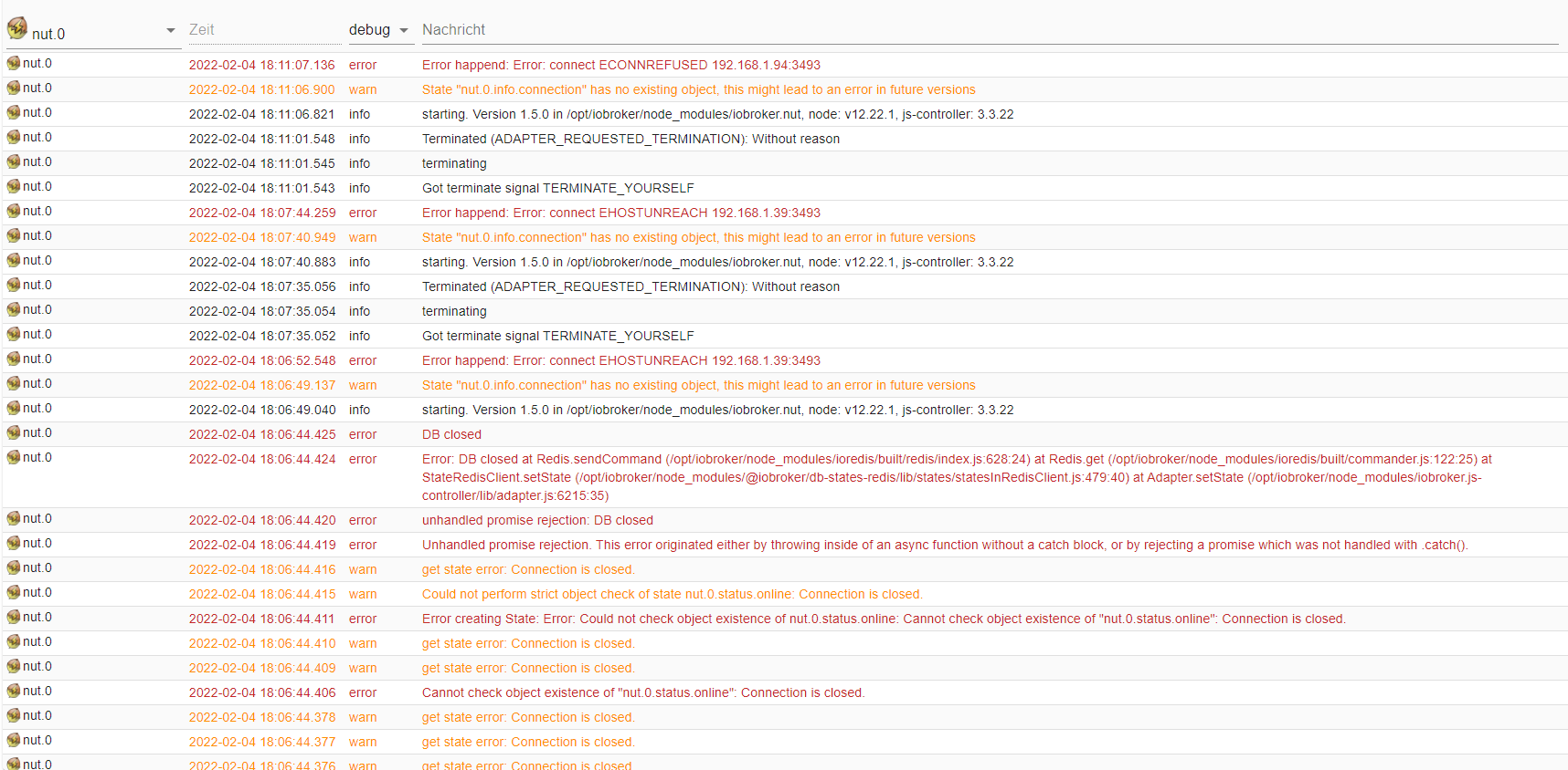

    mir ist soeben zufällig folgender Fall aufgefallen.
    Obwohl mir die Instanz der UPS als Grün angezeigt wird, scheint es so, als hätte ioBroker keine Verbindung zu meiner USV.
    Das sollte so natürlich nicht sein - Vielleicht hat jemand von euch DEN entscheidenden Tipp.
    Danke im Voraus :)

      @smart_home läuft denn der nut service

        @crunchip Scheint nicht ganz rund zu laufen >_<
        Versuche ich einen Neustart - erscheint...

          @smart_home sagte in [UPS] Network UPS Adapter - Fehlermeldungen:
          Scheint nicht ganz vollständig zu sein. Bitte KEINE Screenshots, bei denen auch noch was fehlt.
          Komplette Ausgabe in CodeTags eingebettet posten.
