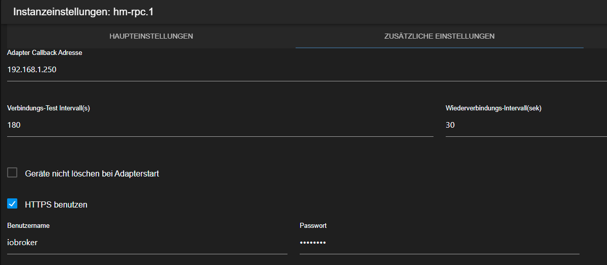

    Hier noch die Einstellungen:
    iobroker Ports.PNG hm-rpc1 Zusätzliche EInstellungen.PNG hm-rpc1 Haupteinstellungen.PNG hm-rega.PNG CCU2 Benutzer.PNG CCU Firewall.PNG

        @scheddy sagte: Hier noch die Einstellungen:
        Die Adapter-Adresse darf nicht 127.0.0.1 sein, sondern muss die IP-Adresse von ioBroker enthalten.
        @homoran sagte in CCU2 und HM-RPC (rfd) Verbindungsproblem:
        und die hast du als Callback-Adresse in den hm-rpc drin?
        Da muss die IP rein, wohin die CCU zurücksenden soll
        ... und zwar die IP-Adresse des Container Hosts.

                @paul53 Hier noch mal die aktuellen Einstellungen:

                  hm-rpc.1 2022-02-04 19:23:26.381	error	Cannot call init: [http://192.168.1.200:42001, ""] connect ECONNREFUSED 192.168.1.250:42001
                  hm-rpc.1 2022-02-04 19:23:26.376	info	xmlrpc -> 192.168.1.250:42001/ init ["http://192.168.1.200:42001",""]
                  hm-rpc.1 2022-02-04 19:23:26.334	error	Init not possible, going to stop: connect ECONNREFUSED 192.168.1.250:42001
                  hm-rpc.1 2022-02-04 19:22:56.375	error	Init not possible, going to stop: connect ECONNREFUSED 192.168.1.250:42001
                  hm-rpc.1 2022-02-04 19:22:26.324	info	xmlrpc client is trying to connect to 192.168.1.250:42001/ with ["http://192.168.1.200:42001","iobroker:hm-rpc.1"]
                  hm-rpc.1 2022-02-04 19:22:26.324	info	xmlrpc server is trying to listen on 0.0.0.0:42001
                  hm-rpc.1 2022-02-04 19:22:26.199	info	starting. Version 1.15.0 in /opt/iobroker/node_modules/iobroker.hm-rpc, node: v14.19.0, js-controller: 3.3.22
                  @scheddy
                  Adapter Adresse: 172.17.0.2 [eth0]
                  192.168.1.200 ist die Docker Host IP-Adresse?
                  S 1 Reply Last reply
                    @scheddy
                    Scheddy
                    wrote on last edited by
                    @paul53 ja korrekt. Eigentlich müsste man die 192.168.1.200 dort auswählen was eben nicht geht. Habe auch das Gefühl das es daran liegt. Villeicht muss man den bridge Modus aktivieren im Docker:
                    Aktuell habe ich halt das gleiche Netzwerk wie Docker Host gewählt. Hat sonst auch immer funktioniert. Ich kann ja auch sonst alles erreichen.
                    Andere Möglichkeit die ich im Forum gelesen habe aber nix sonst zu gefunden habe. Muss man vielleicht eine andere Version von hm-rpc nutzen wenn man eine CCU2 nutzt?
                    HomoranH paul53P 2 Replies Last reply
                    • S Scheddy
                      HomoranH Do not disturb
                      @scheddy sagte in CCU2 und HM-RPC (rfd) Verbindungsproblem:
                      nein!
                      Habe bis vor paar Wochen auch eine (lxC)CCU2 benutzt. Daran liegt es nicht
                      1 Reply Last reply
                      • S Scheddy
                        @scheddy sagte: Eigentlich müsste man die 192.168.1.200 dort auswählen was eben nicht geht.
                        @paul53 sagte in CCU2 und HM-RPC (rfd) Verbindungsproblem:
                        selektieren.
                        1 Reply Last reply
