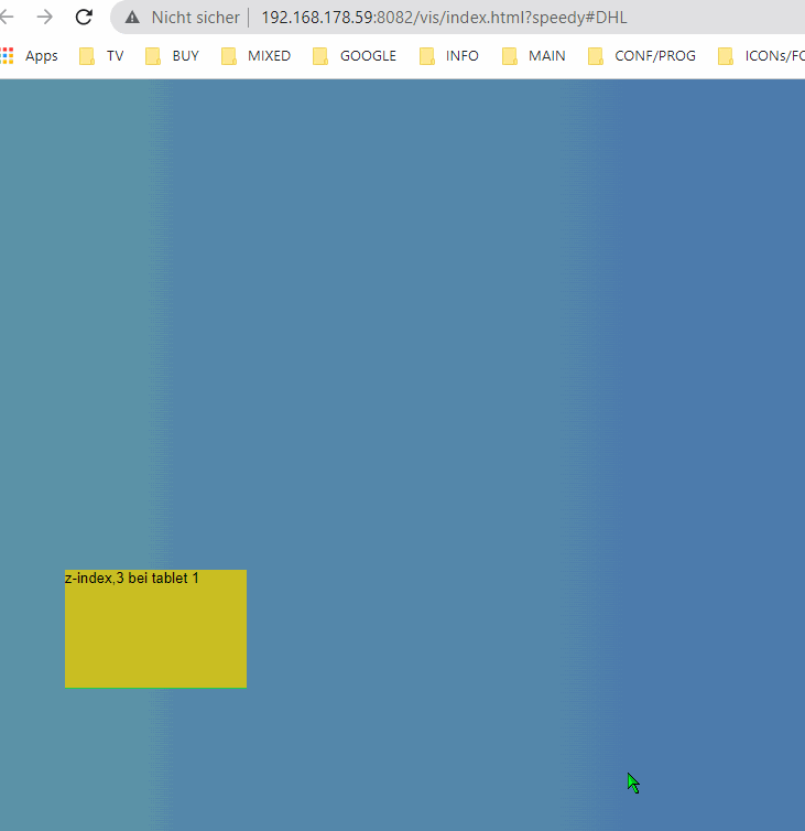

                hier das beispiel dazu
                du siehst zwei browser mit unterschiedlichen port nummern in der url. dh. unterschiedliche web instanzen bzw zwei tablets und jedes tablet nutzt einen anderen port
                das ganze ist etwas zeitverzögert, damit man die veränderung auch sieht

                    liv-in-sky
                    @mguenther
                    nein - da musst du nichts ausführen :-) zum testen mal script und widgets zum import
                    script für scripte tab im vis editor
                    darin musst du die widgets-id angleichen
                    • in zeilen: 35,47 und 48 und auch 62,74,75
                    • in zeile 44 und 71 muss der richtige port rein

                            $("#w00381").css('z-index', 30);
                            $("#w00381").text("z-index"+",3 bei tablet 1");
                           }, 100);}
                         /*  }, 3000);*/
                        }, 0, true);
                        waitForElement($('body'),'#w00382', 'dummy', 'dummy', function () {
                          // Widget ist geladen, auf das Widget klicken, w02705 ist die ID von meinem basic - Screen Resolution Widget
                         console.log("jetzt test für verschieden widgets pro tablet")
                         console.log("port :"+location.port);
                           // und in einen Datenpunkt schreiben
                          var myport=location.port
                          if(myport=="8072"){
                           setTimeout( () => {
                            $("#w00382").css('z-index', 30);
                            $("#w00382").text("z-index"+",30 bei tablet 2");
                           }, 100);}
                         /*  }, 3000);*/
                        }, 0, true);
                        die beiden widgets, die bei dir andere widgets id's bekommen

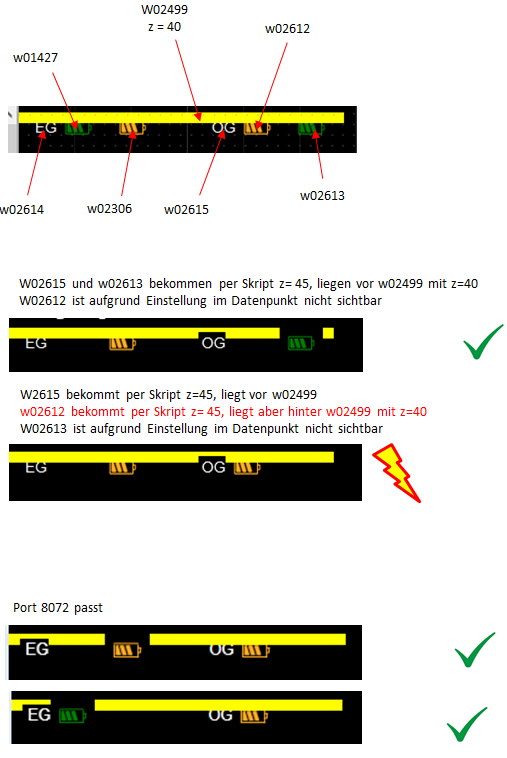

                                  mguenther
                                  schrieb am zuletzt editiert von mguenther
                                  @liv-in-sky
                                  ich brauche die widgets nur zur Anzeige. Das sind meine 3 widgets für mein Tablet im EG - das ganze habe ich dann auch noch einmal für mein Tablet im OG
                                  (auf dem Tablet EG sollen halt nur die EG widgets zu sehen sein, auf dem OG Tablet halt die anderen - momentan sind sie noch versetzt, ich würde sie dann aber nachher übereinander legen):
                                  [{"tpl":"tplMfdCustom10","data":{"oid":"fully-tablet-control.0.device.samsung_a7_eg.battery","g_fixed":true,"g_visibility":true,"g_css_font_text":false,"g_css_background":false,"g_css_shadow_padding":false,"g_css_border":false,"g_gestures":false,"g_signals":false,"g_last_change":false,"visibility-cond":"==","visibility-val":"true","visibility-groups-action":"hide","asButton":false,"icon0":"/icons-mfd-svg/measure_battery_0.svg","icon1":"/icons-mfd-svg/measure_battery_0.svg","icon2":"/icons-mfd-svg/measure_battery_25.svg","icon3":"/icons-mfd-svg/measure_battery_25.svg","icon4":"/icons-mfd-svg/measure_battery_50.svg","icon5":"/icons-mfd-svg/measure_battery_50.svg","icon6":"/icons-mfd-svg/measure_battery_50.svg","icon7":"/icons-mfd-svg/measure_battery_75.svg","icon8":"/icons-mfd-svg/measure_battery_75.svg","icon9":"/icons-mfd-svg/measure_battery_100.svg","icon10":"/icons-mfd-svg/measure_battery_100.svg","signals-cond-0":"==","signals-val-0":true,"signals-icon-0":"/vis/signals/lowbattery.png","signals-icon-size-0":0,"signals-blink-0":false,"signals-horz-0":0,"signals-vert-0":0,"signals-hide-edit-0":false,"signals-cond-1":"==","signals-val-1":true,"signals-icon-1":"/vis/signals/lowbattery.png","signals-icon-size-1":0,"signals-blink-1":false,"signals-horz-1":0,"signals-vert-1":0,"signals-hide-edit-1":false,"signals-cond-2":"==","signals-val-2":true,"signals-icon-2":"/vis/signals/lowbattery.png","signals-icon-size-2":0,"signals-blink-2":false,"signals-horz-2":0,"signals-vert-2":0,"signals-hide-edit-2":false,"lc-type":"last-change","lc-is-interval":true,"lc-is-moment":false,"lc-format":"","lc-position-vert":"top","lc-position-horz":"right","lc-offset-vert":0,"lc-offset-horz":0,"lc-font-size":"12px","lc-font-family":"","lc-font-style":"","lc-bkg-color":"","lc-color":"","lc-border-width":"0","lc-border-style":"","lc-border-color":"","lc-border-radius":10,"lc-zindex":0,"show_active":false,"min":"0","max":"100","iconValue0":"0","iconColor0":"green","iconColor1":"green","iconColor2":"green","iconColor3":"green","iconColor4":"green","iconColor5":"green","iconColor6":"green","iconColor7":"green","iconColor8":"green","invert_value":false,"class":"rotate90","iconColor9":"green","iconColor10":"green","name":"Akkustatus laden","visibility-oid":"shelly.0.SHSW-1#E8DB84AC4924#1.Relay0.Switch"},"style":{"left":"35px","top":"48px","transform":"90","width":"40px","z-index":"30","height":"40px"},"widgetSet":"jqui-mfd"},{"tpl":"tplMfdCustom10","data":{"oid":"fully-tablet-control.0.device.samsung_a7_eg.battery","g_fixed":true,"g_visibility":true,"g_css_font_text":false,"g_css_background":false,"g_css_shadow_padding":false,"g_css_border":false,"g_gestures":false,"g_signals":false,"g_last_change":false,"visibility-cond":"==","visibility-val":"false","visibility-groups-action":"hide","asButton":false,"icon0":"/icons-mfd-svg/measure_battery_0.svg","icon1":"/icons-mfd-svg/measure_battery_0.svg","icon2":"/icons-mfd-svg/measure_battery_25.svg","icon3":"/icons-mfd-svg/measure_battery_25.svg","icon4":"/icons-mfd-svg/measure_battery_50.svg","icon5":"/icons-mfd-svg/measure_battery_50.svg","icon6":"/icons-mfd-svg/measure_battery_50.svg","icon7":"/icons-mfd-svg/measure_battery_75.svg","icon8":"/icons-mfd-svg/measure_battery_75.svg","icon9":"/icons-mfd-svg/measure_battery_100.svg","icon10":"/icons-mfd-svg/measure_battery_100.svg","signals-cond-0":"==","signals-val-0":true,"signals-icon-0":"/vis/signals/lowbattery.png","signals-icon-size-0":0,"signals-blink-0":false,"signals-horz-0":0,"signals-vert-0":0,"signals-hide-edit-0":false,"signals-cond-1":"==","signals-val-1":true,"signals-icon-1":"/vis/signals/lowbattery.png","signals-icon-size-1":0,"signals-blink-1":false,"signals-horz-1":0,"signals-vert-1":0,"signals-hide-edit-1":false,"signals-cond-2":"==","signals-val-2":true,"signals-icon-2":"/vis/signals/lowbattery.png","signals-icon-size-2":0,"signals-blink-2":false,"signals-horz-2":0,"signals-vert-2":0,"signals-hide-edit-2":false,"lc-type":"last-change","lc-is-interval":true,"lc-is-moment":false,"lc-format":"","lc-position-vert":"top","lc-position-horz":"right","lc-offset-vert":0,"lc-offset-horz":0,"lc-font-size":"12px","lc-font-family":"","lc-font-style":"","lc-bkg-color":"","lc-color":"","lc-border-width":"0","lc-border-style":"","lc-border-color":"","lc-border-radius":10,"lc-zindex":0,"show_active":false,"min":"0","max":"100","iconValue0":"0","iconColor0":"#ffad24","iconColor1":"#ffad24","iconColor2":"#ffad24","iconColor3":"#ffad24","iconColor4":"#ffad24","iconColor5":"#ffad24","iconColor6":"#ffad24","iconColor7":"#ffad24","iconColor8":"#ffad24","invert_value":false,"class":"rotate90","iconColor9":"#ffad24","iconColor10":"#ffad24","name":"Akkustatus entladen","visibility-oid":"shelly.0.SHSW-1#E8DB84AC4924#1.Relay0.Switch"},"style":{"left":"35px","top":"48px","transform":"90","width":"40px","z-index":"30","height":"40px"},"widgetSet":"jqui-mfd"},{"tpl":"tplHtml","data":{"g_fixed":false,"g_visibility":false,"g_css_font_text":true,"g_css_background":false,"g_css_shadow_padding":false,"g_css_border":false,"g_gestures":false,"g_signals":false,"g_last_change":false,"visibility-cond":"==","visibility-val":1,"visibility-groups-action":"hide","refreshInterval":"0","signals-cond-0":"==","signals-val-0":true,"signals-icon-0":"/vis/signals/lowbattery.png","signals-icon-size-0":0,"signals-blink-0":false,"signals-horz-0":0,"signals-vert-0":0,"signals-hide-edit-0":false,"signals-cond-1":"==","signals-val-1":true,"signals-icon-1":"/vis/signals/lowbattery.png","signals-icon-size-1":0,"signals-blink-1":false,"signals-horz-1":0,"signals-vert-1":0,"signals-hide-edit-1":false,"signals-cond-2":"==","signals-val-2":true,"signals-icon-2":"/vis/signals/lowbattery.png","signals-icon-size-2":0,"signals-blink-2":false,"signals-horz-2":0,"signals-vert-2":0,"signals-hide-edit-2":false,"lc-type":"last-change","lc-is-interval":true,"lc-is-moment":false,"lc-format":"","lc-position-vert":"top","lc-position-horz":"right","lc-offset-vert":0,"lc-offset-horz":0,"lc-font-size":"12px","lc-font-family":"","lc-font-style":"","lc-bkg-color":"","lc-color":"","lc-border-width":"0","lc-border-style":"","lc-border-color":"","lc-border-radius":10,"lc-zindex":0,"html":"EG"},"style":{"left":"15px","top":"58px","width":"25px","height":"20px","color":"white","text-align":"left","font-family":"Arial, Helvetica, sans-serif","font-style":"normal","font-variant":"normal","font-weight":"normal","font-size":"14px","line-height":"20px"},"widgetSet":"basic"}]
                                  jetzt habe ich das Problem, dass ich bei den Bildern eines erst sichbar und somit in den Vordergrund bringe, wenn ein Datenpunkt auf true gesetzt ist. Irgendwie bekomme ich das nicht hin. Ich gehe davon aus, dass wenn ich über das Skript die z-Level Eigenschaften anpasse, er doch dennoch die anderen widget Einstellungen übernehmen müsste - ich such mal den Fehler...

                                      mguenther
                                      @liv-in-sky
                                      irgendetwas passt nicht - ich finde es nicht
                                      anbei meine 7 Beispiel widgets:
                                      [{"tpl":"tplMfdCustom10","data":{"oid":"fully-tablet-control.0.device.samsung_a7_eg.battery","g_fixed":true,"g_visibility":true,"g_css_font_text":false,"g_css_background":true,"g_css_shadow_padding":false,"g_css_border":false,"g_gestures":false,"g_signals":false,"g_last_change":false,"visibility-cond":"==","visibility-val":"true","visibility-groups-action":"hide","asButton":false,"icon0":"/icons-mfd-svg/measure_battery_0.svg","icon1":"/icons-mfd-svg/measure_battery_0.svg","icon2":"/icons-mfd-svg/measure_battery_25.svg","icon3":"/icons-mfd-svg/measure_battery_25.svg","icon4":"/icons-mfd-svg/measure_battery_50.svg","icon5":"/icons-mfd-svg/measure_battery_50.svg","icon6":"/icons-mfd-svg/measure_battery_50.svg","icon7":"/icons-mfd-svg/measure_battery_75.svg","icon8":"/icons-mfd-svg/measure_battery_75.svg","icon9":"/icons-mfd-svg/measure_battery_100.svg","icon10":"/icons-mfd-svg/measure_battery_100.svg","signals-cond-0":"==","signals-val-0":true,"signals-icon-0":"/vis/signals/lowbattery.png","signals-icon-size-0":0,"signals-blink-0":false,"signals-horz-0":0,"signals-vert-0":0,"signals-hide-edit-0":false,"signals-cond-1":"==","signals-val-1":true,"signals-icon-1":"/vis/signals/lowbattery.png","signals-icon-size-1":0,"signals-blink-1":false,"signals-horz-1":0,"signals-vert-1":0,"signals-hide-edit-1":false,"signals-cond-2":"==","signals-val-2":true,"signals-icon-2":"/vis/signals/lowbattery.png","signals-icon-size-2":0,"signals-blink-2":false,"signals-horz-2":0,"signals-vert-2":0,"signals-hide-edit-2":false,"lc-type":"last-change","lc-is-interval":true,"lc-is-moment":false,"lc-format":"","lc-position-vert":"top","lc-position-horz":"right","lc-offset-vert":0,"lc-offset-horz":0,"lc-font-size":"12px","lc-font-family":"","lc-font-style":"","lc-bkg-color":"","lc-color":"","lc-border-width":"0","lc-border-style":"","lc-border-color":"","lc-border-radius":10,"lc-zindex":0,"show_active":false,"min":"0","max":"100","iconValue0":"0","iconColor0":"green","iconColor1":"green","iconColor2":"green","iconColor3":"green","iconColor4":"green","iconColor5":"green","iconColor6":"green","iconColor7":"green","iconColor8":"green","invert_value":false,"class":"rotate90","iconColor9":"green","iconColor10":"green","name":"Akkustatus laden","visibility-oid":"shelly.0.SHSW-1#E8DB84AC4924#1.Relay0.Switch"},"style":{"left":"35px","top":"52px","transform":"90","width":"40px","z-index":"","height":"40px","background-color":"#000000"},"widgetSet":"jqui-mfd"},{"tpl":"tplMfdCustom10","data":{"oid":"fully-tablet-control.0.device.samsung_a7_eg.battery","g_fixed":true,"g_visibility":true,"g_css_font_text":false,"g_css_background":true,"g_css_shadow_padding":false,"g_css_border":false,"g_gestures":false,"g_signals":false,"g_last_change":false,"visibility-cond":"==","visibility-val":"false","visibility-groups-action":"hide","asButton":false,"icon0":"/icons-mfd-svg/measure_battery_0.svg","icon1":"/icons-mfd-svg/measure_battery_0.svg","icon2":"/icons-mfd-svg/measure_battery_25.svg","icon3":"/icons-mfd-svg/measure_battery_25.svg","icon4":"/icons-mfd-svg/measure_battery_50.svg","icon5":"/icons-mfd-svg/measure_battery_50.svg","icon6":"/icons-mfd-svg/measure_battery_50.svg","icon7":"/icons-mfd-svg/measure_battery_75.svg","icon8":"/icons-mfd-svg/measure_battery_75.svg","icon9":"/icons-mfd-svg/measure_battery_100.svg","icon10":"/icons-mfd-svg/measure_battery_100.svg","signals-cond-0":"==","signals-val-0":true,"signals-icon-0":"/vis/signals/lowbattery.png","signals-icon-size-0":0,"signals-blink-0":false,"signals-horz-0":0,"signals-vert-0":0,"signals-hide-edit-0":false,"signals-cond-1":"==","signals-val-1":true,"signals-icon-1":"/vis/signals/lowbattery.png","signals-icon-size-1":0,"signals-blink-1":false,"signals-horz-1":0,"signals-vert-1":0,"signals-hide-edit-1":false,"signals-cond-2":"==","signals-val-2":true,"signals-icon-2":"/vis/signals/lowbattery.png","signals-icon-size-2":0,"signals-blink-2":false,"signals-horz-2":0,"signals-vert-2":0,"signals-hide-edit-2":false,"lc-type":"last-change","lc-is-interval":true,"lc-is-moment":false,"lc-format":"","lc-position-vert":"top","lc-position-horz":"right","lc-offset-vert":0,"lc-offset-horz":0,"lc-font-size":"12px","lc-font-family":"","lc-font-style":"","lc-bkg-color":"","lc-color":"","lc-border-width":"0","lc-border-style":"","lc-border-color":"","lc-border-radius":10,"lc-zindex":0,"show_active":false,"min":"0","max":"100","iconValue0":"0","iconColor0":"#ffad24","iconColor1":"#ffad24","iconColor2":"#ffad24","iconColor3":"#ffad24","iconColor4":"#ffad24","iconColor5":"#ffad24","iconColor6":"#ffad24","iconColor7":"#ffad24","iconColor8":"#ffad24","invert_value":false,"class":"rotate90","iconColor9":"#ffad24","iconColor10":"#ffad24","name":"Akkustatus entladen","visibility-oid":"shelly.0.SHSW-1#E8DB84AC4924#1.Relay0.Switch"},"style":{"left":"85px","top":"52px","transform":"90","width":"40px","z-index":"","height":"40px","background-color":"#000000"},"widgetSet":"jqui-mfd"},{"tpl":"tplMfdCustom10","data":{"oid":"fully-tablet-control.0.device.samsung_a7_og.battery","g_fixed":true,"g_visibility":true,"g_css_font_text":false,"g_css_background":true,"g_css_shadow_padding":false,"g_css_border":false,"g_gestures":false,"g_signals":false,"g_last_change":false,"visibility-cond":"==","visibility-val":"false","visibility-groups-action":"hide","asButton":false,"icon0":"/icons-mfd-svg/measure_battery_0.svg","icon1":"/icons-mfd-svg/measure_battery_0.svg","icon2":"/icons-mfd-svg/measure_battery_25.svg","icon3":"/icons-mfd-svg/measure_battery_25.svg","icon4":"/icons-mfd-svg/measure_battery_50.svg","icon5":"/icons-mfd-svg/measure_battery_50.svg","icon6":"/icons-mfd-svg/measure_battery_50.svg","icon7":"/icons-mfd-svg/measure_battery_75.svg","icon8":"/icons-mfd-svg/measure_battery_75.svg","icon9":"/icons-mfd-svg/measure_battery_100.svg","icon10":"/icons-mfd-svg/measure_battery_100.svg","signals-cond-0":"==","signals-val-0":true,"signals-icon-0":"/vis/signals/lowbattery.png","signals-icon-size-0":0,"signals-blink-0":false,"signals-horz-0":0,"signals-vert-0":0,"signals-hide-edit-0":false,"signals-cond-1":"==","signals-val-1":true,"signals-icon-1":"/vis/signals/lowbattery.png","signals-icon-size-1":0,"signals-blink-1":false,"signals-horz-1":0,"signals-vert-1":0,"signals-hide-edit-1":false,"signals-cond-2":"==","signals-val-2":true,"signals-icon-2":"/vis/signals/lowbattery.png","signals-icon-size-2":0,"signals-blink-2":false,"signals-horz-2":0,"signals-vert-2":0,"signals-hide-edit-2":false,"lc-type":"last-change","lc-is-interval":true,"lc-is-moment":false,"lc-format":"","lc-position-vert":"top","lc-position-horz":"right","lc-offset-vert":0,"lc-offset-horz":0,"lc-font-size":"12px","lc-font-family":"","lc-font-style":"","lc-bkg-color":"","lc-color":"","lc-border-width":"0","lc-border-style":"","lc-border-color":"","lc-border-radius":10,"lc-zindex":0,"show_active":false,"min":"0","max":"100","iconValue0":"0","iconColor0":"#ffad24","iconColor1":"#ffad24","iconColor2":"#ffad24","iconColor3":"#ffad24","iconColor4":"#ffad24","iconColor5":"#ffad24","iconColor6":"#ffad24","iconColor7":"#ffad24","iconColor8":"#ffad24","invert_value":false,"class":"rotate90","iconColor9":"#ffad24","iconColor10":"#ffad24","name":"Akkustatus entladen","visibility-oid":"hm-rpc.3.00021A49A41D24.3.STATE"},"style":{"left":"200px","top":"52px","transform":"90","width":"40px","z-index":"","height":"40px","background-color":"#000000"},"widgetSet":"jqui-mfd"},{"tpl":"tplMfdCustom10","data":{"oid":"fully-tablet-control.0.device.samsung_a7_og.battery","g_fixed":true,"g_visibility":true,"g_css_font_text":false,"g_css_background":true,"g_css_shadow_padding":false,"g_css_border":false,"g_gestures":false,"g_signals":false,"g_last_change":false,"visibility-cond":"==","visibility-val":"true","visibility-groups-action":"hide","asButton":false,"icon0":"/icons-mfd-svg/measure_battery_0.svg","icon1":"/icons-mfd-svg/measure_battery_0.svg","icon2":"/icons-mfd-svg/measure_battery_25.svg","icon3":"/icons-mfd-svg/measure_battery_25.svg","icon4":"/icons-mfd-svg/measure_battery_50.svg","icon5":"/icons-mfd-svg/measure_battery_50.svg","icon6":"/icons-mfd-svg/measure_battery_50.svg","icon7":"/icons-mfd-svg/measure_battery_75.svg","icon8":"/icons-mfd-svg/measure_battery_75.svg","icon9":"/icons-mfd-svg/measure_battery_100.svg","icon10":"/icons-mfd-svg/measure_battery_100.svg","signals-cond-0":"==","signals-val-0":true,"signals-icon-0":"/vis/signals/lowbattery.png","signals-icon-size-0":0,"signals-blink-0":false,"signals-horz-0":0,"signals-vert-0":0,"signals-hide-edit-0":false,"signals-cond-1":"==","signals-val-1":true,"signals-icon-1":"/vis/signals/lowbattery.png","signals-icon-size-1":0,"signals-blink-1":false,"signals-horz-1":0,"signals-vert-1":0,"signals-hide-edit-1":false,"signals-cond-2":"==","signals-val-2":true,"signals-icon-2":"/vis/signals/lowbattery.png","signals-icon-size-2":0,"signals-blink-2":false,"signals-horz-2":0,"signals-vert-2":0,"signals-hide-edit-2":false,"lc-type":"last-change","lc-is-interval":true,"lc-is-moment":false,"lc-format":"","lc-position-vert":"top","lc-position-horz":"right","lc-offset-vert":0,"lc-offset-horz":0,"lc-font-size":"12px","lc-font-family":"","lc-font-style":"","lc-bkg-color":"","lc-color":"","lc-border-width":"0","lc-border-style":"","lc-border-color":"","lc-border-radius":10,"lc-zindex":0,"show_active":false,"min":"0","max":"100","iconValue0":"0","iconColor0":"green","iconColor1":"green","iconColor2":"green","iconColor3":"green","iconColor4":"green","iconColor5":"green","iconColor6":"green","iconColor7":"green","iconColor8":"green","invert_value":false,"class":"rotate90","iconColor9":"green","iconColor10":"green","name":"Akkustatus laden","visibility-oid":"hm-rpc.3.00021A49A41D24.3.STATE"},"style":{"left":"250px","top":"52px","transform":"90","width":"40px","z-index":"","height":"40px","background-color":"#000000"},"widgetSet":"jqui-mfd"},{"tpl":"tplHtml","data":{"g_fixed":false,"g_visibility":false,"g_css_font_text":true,"g_css_background":true,"g_css_shadow_padding":false,"g_css_border":false,"g_gestures":false,"g_signals":false,"g_last_change":false,"visibility-cond":"==","visibility-val":1,"visibility-groups-action":"hide","refreshInterval":"0","signals-cond-0":"==","signals-val-0":true,"signals-icon-0":"/vis/signals/lowbattery.png","signals-icon-size-0":0,"signals-blink-0":false,"signals-horz-0":0,"signals-vert-0":0,"signals-hide-edit-0":false,"signals-cond-1":"==","signals-val-1":true,"signals-icon-1":"/vis/signals/lowbattery.png","signals-icon-size-1":0,"signals-blink-1":false,"signals-horz-1":0,"signals-vert-1":0,"signals-hide-edit-1":false,"signals-cond-2":"==","signals-val-2":true,"signals-icon-2":"/vis/signals/lowbattery.png","signals-icon-size-2":0,"signals-blink-2":false,"signals-horz-2":0,"signals-vert-2":0,"signals-hide-edit-2":false,"lc-type":"last-change","lc-is-interval":true,"lc-is-moment":false,"lc-format":"","lc-position-vert":"top","lc-position-horz":"right","lc-offset-vert":0,"lc-offset-horz":0,"lc-font-size":"12px","lc-font-family":"","lc-font-style":"","lc-bkg-color":"","lc-color":"","lc-border-width":"0","lc-border-style":"","lc-border-color":"","lc-border-radius":10,"lc-zindex":0,"html":"EG"},"style":{"left":"10px","top":"62px","width":"25px","height":"20px","color":"white","text-align":"right","font-family":"Arial, Helvetica, sans-serif","font-style":"normal","font-variant":"normal","font-weight":"normal","font-size":"14px","line-height":"20px","background-color":"#000000"},"widgetSet":"basic"},{"tpl":"tplHtml","data":{"g_fixed":false,"g_visibility":false,"g_css_font_text":true,"g_css_background":true,"g_css_shadow_padding":false,"g_css_border":false,"g_gestures":false,"g_signals":false,"g_last_change":false,"visibility-cond":"==","visibility-val":1,"visibility-groups-action":"hide","refreshInterval":"0","signals-cond-0":"==","signals-val-0":true,"signals-icon-0":"/vis/signals/lowbattery.png","signals-icon-size-0":0,"signals-blink-0":false,"signals-horz-0":0,"signals-vert-0":0,"signals-hide-edit-0":false,"signals-cond-1":"==","signals-val-1":true,"signals-icon-1":"/vis/signals/lowbattery.png","signals-icon-size-1":0,"signals-blink-1":false,"signals-horz-1":0,"signals-vert-1":0,"signals-hide-edit-1":false,"signals-cond-2":"==","signals-val-2":true,"signals-icon-2":"/vis/signals/lowbattery.png","signals-icon-size-2":0,"signals-blink-2":false,"signals-horz-2":0,"signals-vert-2":0,"signals-hide-edit-2":false,"lc-type":"last-change","lc-is-interval":true,"lc-is-moment":false,"lc-format":"","lc-position-vert":"top","lc-position-horz":"right","lc-offset-vert":0,"lc-offset-horz":0,"lc-font-size":"12px","lc-font-family":"","lc-font-style":"","lc-bkg-color":"","lc-color":"","lc-border-width":"0","lc-border-style":"","lc-border-color":"","lc-border-radius":10,"lc-zindex":0,"html":"OG"},"style":{"left":"175px","top":"62px","width":"25px","height":"20px","color":"white","text-align":"right","font-family":"Arial, Helvetica, sans-serif","font-style":"normal","font-variant":"normal","font-weight":"normal","font-size":"14px","line-height":"20px","background-color":"#000000"},"widgetSet":"basic"},{"tpl":"tplHtml","data":{"g_fixed":false,"g_visibility":false,"g_css_font_text":false,"g_css_background":true,"g_css_shadow_padding":false,"g_css_border":false,"g_gestures":false,"g_signals":false,"g_last_change":false,"visibility-cond":"==","visibility-val":1,"visibility-groups-action":"hide","refreshInterval":"0","signals-cond-0":"==","signals-val-0":true,"signals-icon-0":"/vis/signals/lowbattery.png","signals-icon-size-0":0,"signals-blink-0":false,"signals-horz-0":0,"signals-vert-0":0,"signals-hide-edit-0":false,"signals-cond-1":"==","signals-val-1":true,"signals-icon-1":"/vis/signals/lowbattery.png","signals-icon-size-1":0,"signals-blink-1":false,"signals-horz-1":0,"signals-vert-1":0,"signals-hide-edit-1":false,"signals-cond-2":"==","signals-val-2":true,"signals-icon-2":"/vis/signals/lowbattery.png","signals-icon-size-2":0,"signals-blink-2":false,"signals-horz-2":0,"signals-vert-2":0,"signals-hide-edit-2":false,"lc-type":"last-change","lc-is-interval":true,"lc-is-moment":false,"lc-format":"","lc-position-vert":"top","lc-position-horz":"right","lc-offset-vert":0,"lc-offset-horz":0,"lc-font-size":"12px","lc-font-family":"","lc-font-style":"","lc-bkg-color":"","lc-color":"","lc-border-width":"0","lc-border-style":"","lc-border-color":"","lc-border-radius":10,"lc-zindex":0},"style":{"left":"000px","top":"58px","background-color":"yellow","z-index":"40","width":"300px","height":"10px"},"widgetSet":"basic"}]
                                      und mein angepasstes Skript:
                                      function waitForElement(parent, elementPath, wid, widgetName, callBack, counter = 0, debug = false) {
                                              if (counter < 30) {
                                                  setTimeout(function () {
                                                      if (parent.find(elementPath).length > 0) {
                                                          if (debug) console.log(`[${widgetName} ${wid}] it took ${counter}ms to wait for the element '${elementPath}'`);
                                                          callBack();
                                                      } else {
                                                          if (debug) console.log(`[${widgetName} ${wid}] wait for element '${elementPath}'`);
                                                          counter++
                                                          waitForElement(parent, elementPath, wid, widgetName, callBack, counter, debug);
                                                  }, 1000);
                                              } else {
                                                 if (debug) console.warn(`[${widgetName} ${wid}] stop waiting after ${counter} retries`);
                                                  callBack();
                                      //Port 8082 widgets w02612, w02615, w02613
                                      waitForElement($('body'),'#w02615', 'dummy', 'dummy', function () {
                                        if(myport=="8082"){
                                         setTimeout( () => {
                                          $("#w02615").css('z-index', 45);
                                         }, 100);}
                                       /*  }, 3000);*/
                                      }, 0, true);
                                      waitForElement($('body'),'#w02613', 'dummy', 'dummy', function () {
                                        if(myport=="8082"){
                                         setTimeout( () => {
                                          $("#w02613").css('z-index', 45);
                                         }, 100);}
                                       /*  }, 3000);*/
                                      }, 0, true);
                                      waitForElement($('body'),'#w02612', 'dummy', 'dummy', function () {
                                        if(myport=="8082"){
                                         setTimeout( () => {
                                          $("#w0612").css('z-index', 45);
                                         }, 100);}
                                       /*  }, 3000);*/
                                      }, 0, true);
                                      //Port 8072 - widgets w02614, w01427, w02306
                                      waitForElement($('body'),'#w02614', 'dummy', 'dummy', function () {
                                        if(myport=="8072"){
                                         setTimeout( () => {
                                          $("#w02614").css('z-index', 45);
                                         }, 100);}
                                       /*  }, 3000);*/
                                      }, 0, true);
                                      waitForElement($('body'),'#w01427', 'dummy', 'dummy', function () {
                                        if(myport=="8072"){
                                         setTimeout( () => {
                                          $("#w01427").css('z-index', 45);
                                         }, 100);}
                                       /*  }, 3000);*/
                                      }, 0, true);
                                      waitForElement($('body'),'#w02306', 'dummy', 'dummy', function () {
                                        if(myport=="8072"){
                                         setTimeout( () => {
                                          $("#w02306").css('z-index', 45);
                                         }, 100);}
                                       /*  }, 3000);*/
                                      }, 0, true);
                                      Ich habe als Testwidget den gelben Balken (widget w02499) auf z-index = 40 gesetzt. Allen anderen 6 widgets habe ich keinen z-index gegeben (ich hatte vorher als Wert 10 genommen, hat aber den gleichen Effekt). Nun soll auf dem einen Tablet Port 8082 die widgets w02612, w02615, w02613 einen höheren z-index als widget w02499 (der gelbe Balken) bekommen, so dass sie quasi vor diesem dann liegen. Gleichzeitig habe ich für widget w02612 und w02613 unter Sichbarkeit eingestellt, dass diese je nach Wert eines Datenpunktes sichtbar sind oder eben nicht...
                                      Das klappt auch für 2 von den drei widgets, aber nicht für alle und ich finde den Fehler nicht.
                                      Auf Port 8072 klappt alles, wie es soll
                                      die unteren 4 Screenshots sind auf 2 Rechnern gemacht worden, wobei der Datenpunkt zur Sichtbarkeit jedes Mal verändert wurde

                                        mguenther
                                        @liv-in-sky
                                        Fehler gefunden - im Skript stand bei widget w02612:
                                        anstelle von
                                            $("#w02612").css('z-index', 45);
                                        da passte die widget Nummer nicht - danke, geht alles wie es soll
