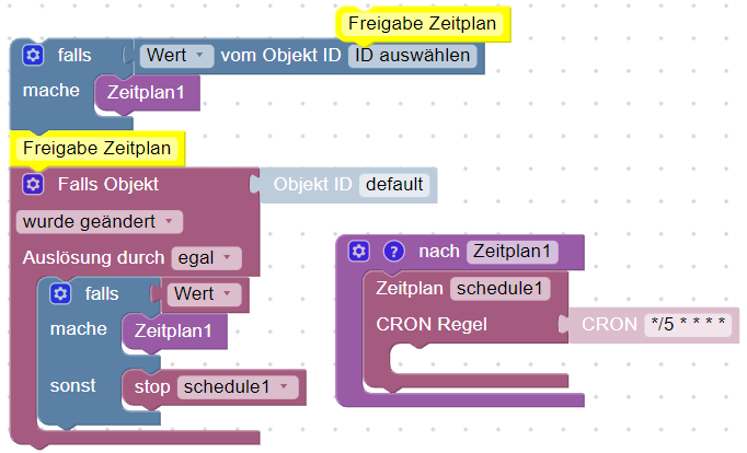

    Ich habe in Blockly einen Zeitplan Trigger mit Namen (um einen Zustand alle x-Minuten zu checken).
    Diesen Zeitplan kann ich über den Stop-Blcok "Stop Zeitplan-Name" ganz einfach stoppen.
    Ich finde aber nicht den entpstrechenden Block für "Start Zeitplan-Trigger".
    Gibt es das nicht und ich muss den Umweg über ein Object machen und dieses überwachen, um dann in dessen Trigger den Zeitplan zu starten?

          @simplyclever sagte: wenn ich den Zeitplan in das If packe bzw. über einen anderen Datenpunkt Trigger entsprechende Aktion ausführe.
          Meinst Du so etwa?
          S 1 Antwort Letzte Antwort
            Meinst Du so etwa?
            simplyclever
            @paul53 Danke! Ja, genau so mache ich es aktuell. Habe mich gefragt, ob das nicht einfacher geht. Wenn es z.B. auch ein "start Schedule1" gäbe.

              @simplyclever sagte: ob das nicht einfacher geht.
              In Blockly nicht, da jeder Zeitplan einen anderen Bezeichner erhält. Man kann in Blockly den gleichen Zeitplan nur über eine Funktion zweimal aufrufen.
