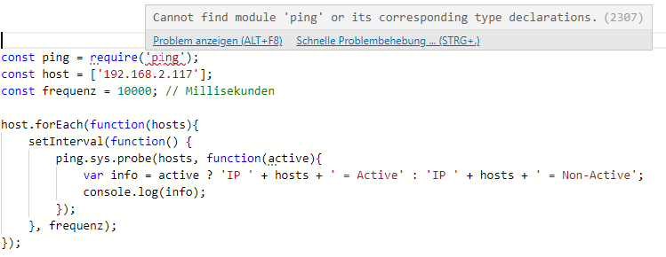

        Ben1983B Offline
        Ben1983B Offline
        Ben1983
        schrieb am zuletzt editiert von Ben1983
        @sborg Funktioniert.
        Aber warum zeigt er das an?
        AlCalzoneA 1 Antwort Letzte Antwort

          AlCalzoneA Offline
          AlCalzoneA Offline
          AlCalzone
          @ben1983 Tut es wenn du es ausführst? Dann fehlt ping in der Adapterkonfiguration unter activate syntax help for .... Kannst du ignorieren, wenn es dich nicht stört, oder es dort nachtragen, damit der Editor dir beim Bearbeiten hilft.

                  cashC Offline
                  cashC Offline
                  cash
                  @alcalzone kann man die active syntax help for… selber editieren? Wo? Nutze in einigen Scripten axios und der Fehler im Script Editor stört mich :-)

                    AlCalzoneA Offline
                    AlCalzoneA Offline
                    AlCalzone
                    schrieb am zuletzt editiert von AlCalzone
                    @alcalzone sagte in Ping innerhalb eines js absetzen:
                    @cash 👆
                    Das war mal automatisch, aber dann hatten manche enorme Probleme mit den googleapi-Definitionen, die alleine dafür gesorgt haben, dass der JS-Adapter und Editor mehrere 100 MB RAM extra benötigt haben.

                      cashC Offline
                      cashC Offline
                      cash
                      @alcalzone ok. Blind! Hatte dort vor meiuner Frage geguckt und nicht gefunden. Ich habe dort jetzt mal bei der ersten Instanz in das Feld axios eingetragen. Gilt das dann für Scripte die auch unter der Instanz laufen oder für alle? Ich habe 3 Instanzen und die Scripte auf diese etwas verteilt.
                      Anders gefragt: Muss ich das bei allen 3 eintragen und nur Axios reicht?

                          AlCalzoneA Offline
                          AlCalzoneA Offline
                          AlCalzone
                          @cash
                          Ich glaube ja.
                          nur Axios reicht?
                          Ja, bzw. axios (genau wie das Modul heißt).
