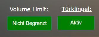

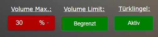

    So schauen die drei Buttons in meiner Vis dazu aus:
