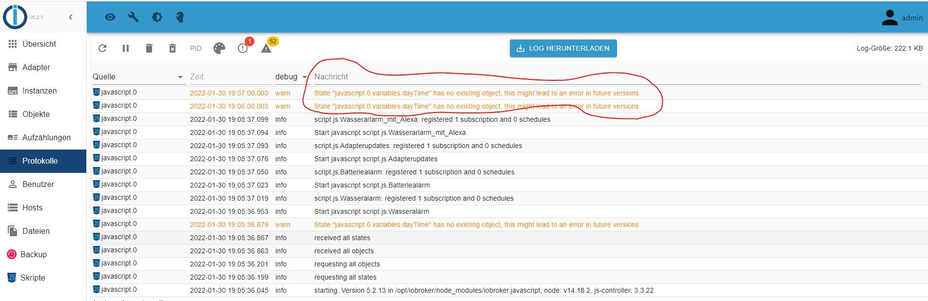

    was hat diese Meldung zu bedeuten, wo muss ich aktiv werden?

      Ein Script möchte mit dem Objekt dayTime arbeiten, findet es aber nicht. In diesem Fall solltest Du es anlegen. Bei mir ist es vom type string.

        @stephan1966

          @stephan1966 sagte in Warnmeldung Protokolle:
          Woher weiß ich welchen Skript ich anpassen muss, wie erkenne ich das?
          Du musst kein Script ändern, sondern ein neues Objekt anlegen, welches das Script schreiben oder lesen will. Welches Script das ist, kannst nur Du herausfinden.

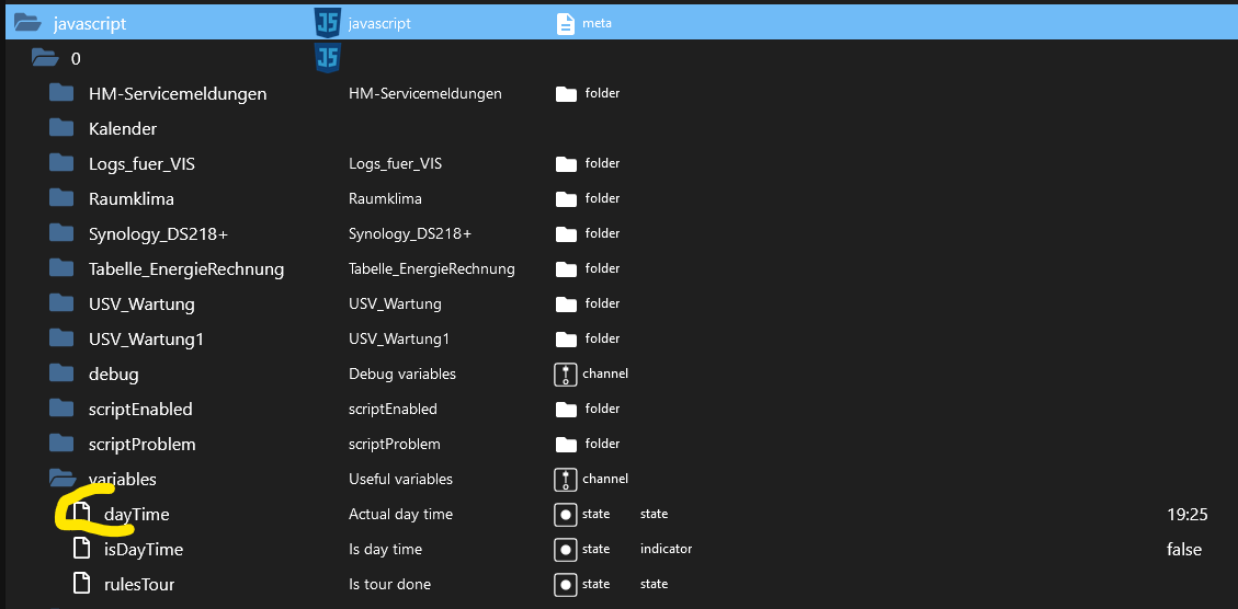

              Der Datenpunkt javascript.0.variables.dayTime wird vom javascript Adapter erstellt und wird hier eingestellt
              @Stephan1966 Probier mal
              • javascript Instanz stoppen,
              • das Verzeichnis javascript.0.variables löschen
              • und Instanzwieder starten
              S paul53P 3 Antworten Letzte Antwort

                    @fredf sagte: javascript.0.variables.dayTime wird vom javascript Adapter erstellt und wird hier eingestellt
                    Diese Einstellungen legen die Zeitgrenzen für "javascript.0.variables.isDayTime" fest. "javascript.0.variables.dayTime" enthält die aktuelle Uhrzeit im Format "hh:mm".

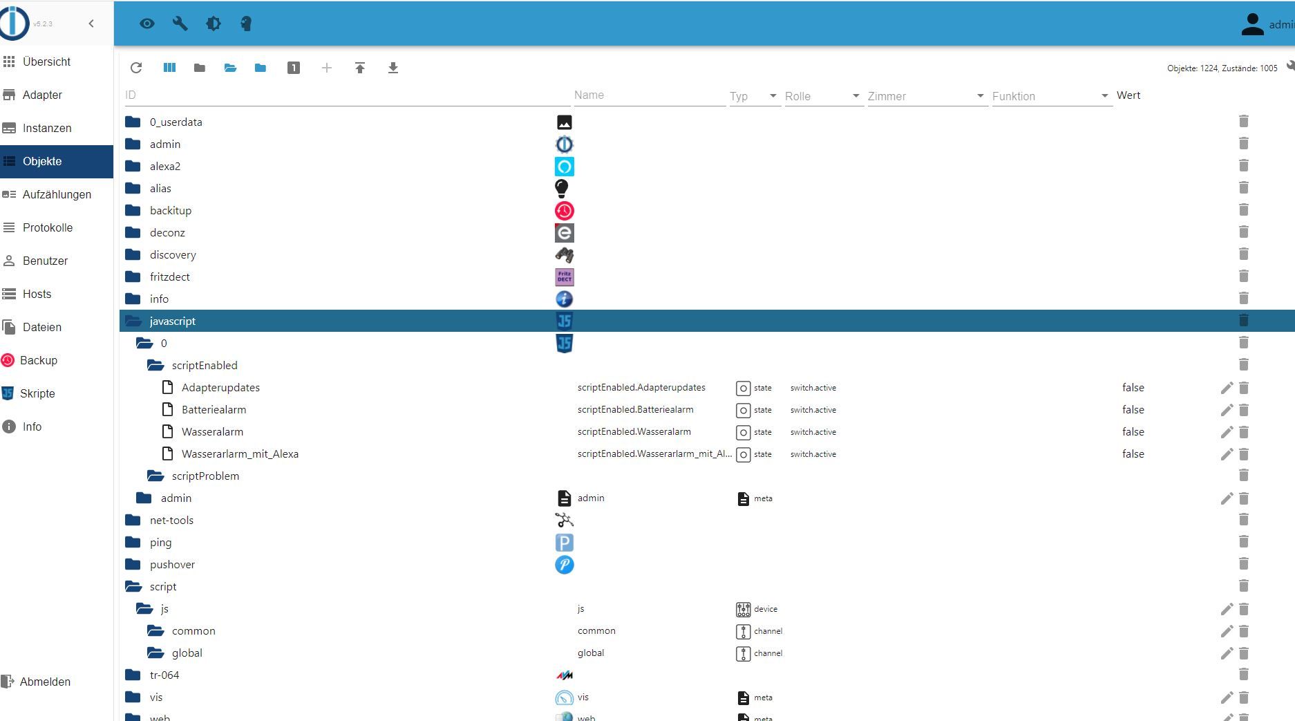

                      Dieses Verzeichnis existiert bei mir gar nicht (damit ist doch der Unterordner variables gemeint oder?)!
