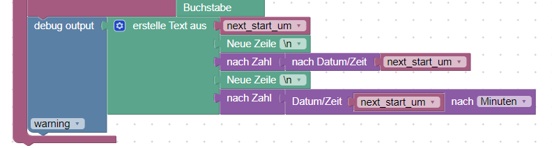

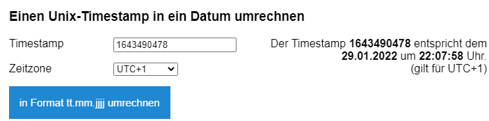

    Ich habe eine Linuxzeit im Sekunden und möchte diese gerne in eine Uhrzeit SS:mm umwandeln.
    Auf dieser Side gebe ich den Wert "1643490478" ein & bekomme dieses Ergebnis :
    Ich bin zu blöd das mit Blockly einfach umzusetzen 🤔
    Welches Blockly muss ich einsetzen, damit ich 22:07 erhalte?

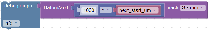

        ☝ "ms" und nicht "s", hätten sie aber auch drauf hinweisen können auf der Seite!
        Lieben Dank! Die Nacht ist gerettet :-)
