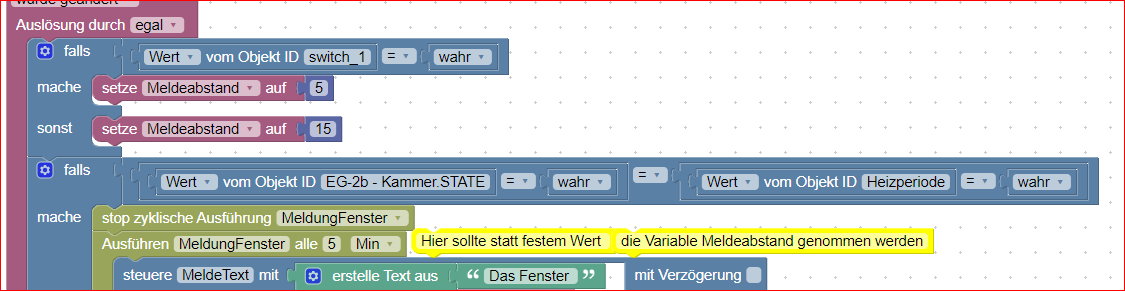

    für meine Fenster habe ich jeweils ein Blockly geschrieben, damit ich zyklisch Nachrichten bekomme, wenn das Fenster länger als x Minuten offen ist. Das klappt gut.
    Nun habe ich aber die Anforderung, dass der Meldeabstand in Abhängigkeit eines anderen Datenpunktes mal länger, mal kürzer sein soll.
    Konkret:
    ist es möglich, statt der hier angegebenen Ausführung alle 5 Minuten anstelle der 5 eine Variable zu nutzen?
    In "normalem" Java-Script (JS) geht das, ich hätte es aber gerne mit Blockly gemacht.

      @matthes sagte: anstelle der 5 eine Variable zu nutzen?
      Die Variable muss ms enthalten, also die Minuten mit 60000 multipliziert, dann kann der Variablenbezeichner anstelle einer Zahl eingetragen werden. Prinzip:

        Super, vielen Dank. Wieder was gelernt.
        Umgesetzt, läuft.
