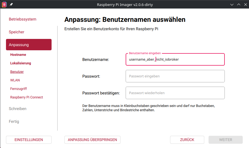

    Für die Installation auf einer SD-Karte nutzen wir den Raspberry Pi Imager,
    der hier erhältlich ist:
    https://www.raspberrypi.com/software/

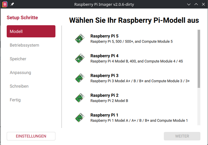

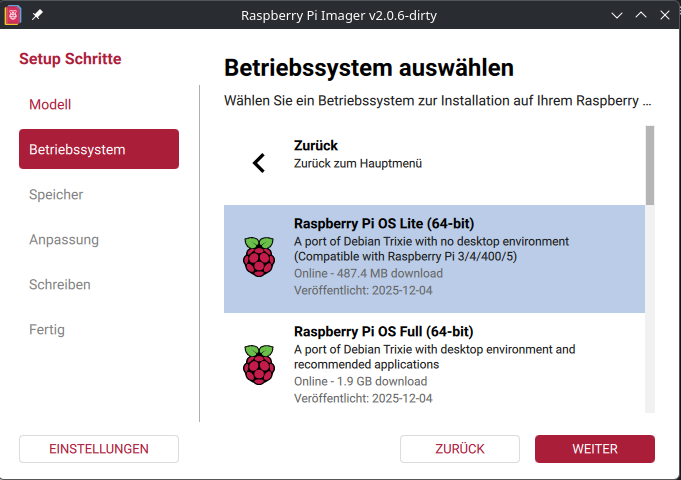

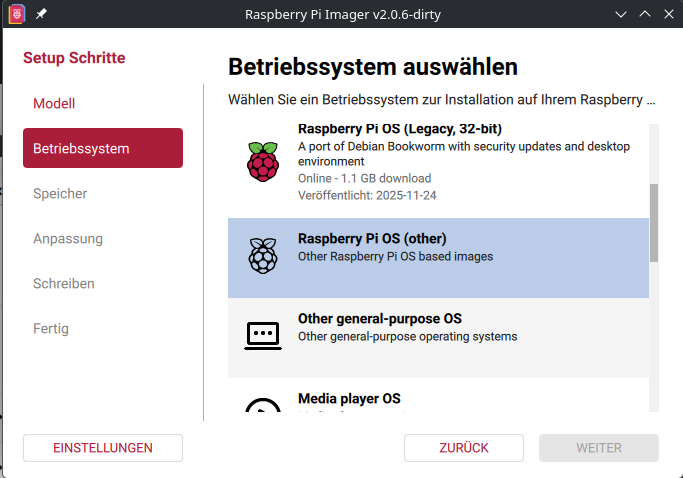

    Im linken Feld des Pi Imagers wählen wir das zu flashende Betriebssystem aus, wir wählen unter
    Raspberry Pi OS (other)
    das
    Raspberry Pi OS Lite (64-bit)
    aus.
    Die ist zur aktuellen Raspberry-Hardware (ab Raspberry 3) kompatibel, auf älterer Hardware kann man mittlerweile den ioBroker ohnehin nicht mehr gescheit laufen lassen.
    Wichtig ist LITE, ohne Desktop!

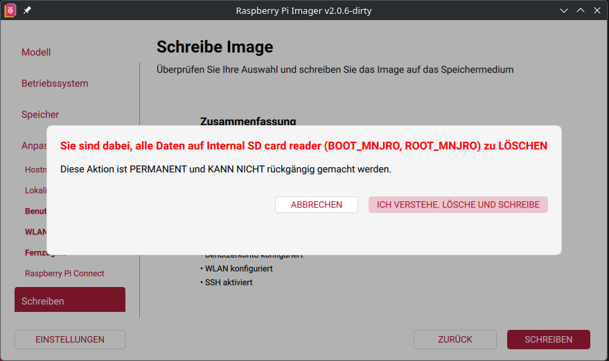

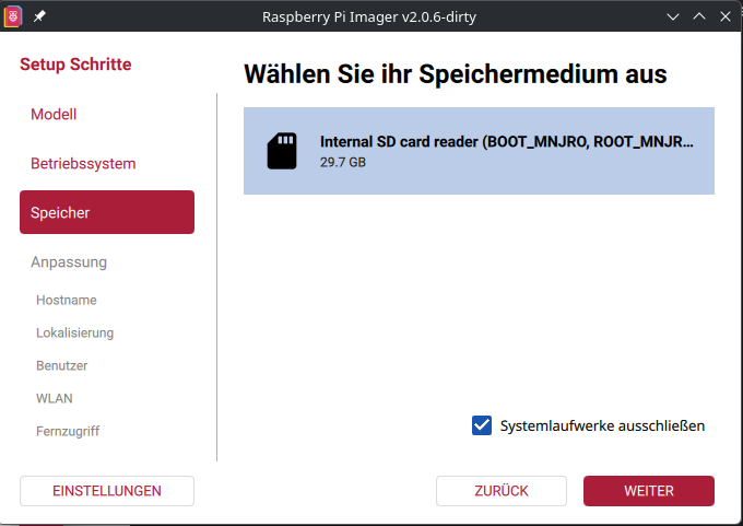

    Wir wählen wir die zu flashende SD-Karte aus, im Beispiel auf einem Linux-System, unter Windows findet sich dann der entsprechende Laufwerksbuchstabe:

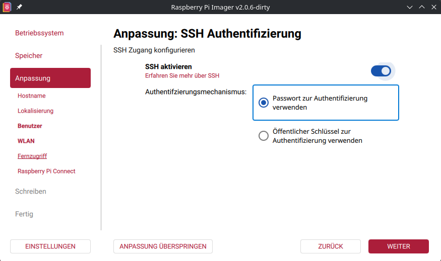

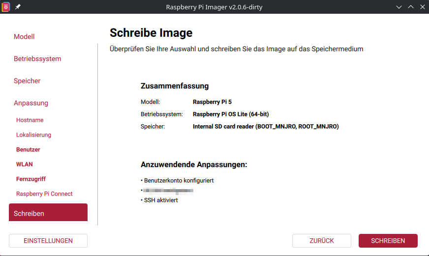

    Es können noch einige Einstellungen direkt vorab mitgegeben werden, u. a. auch der wichtige Zugang per ssh. Bei mir schaut das dann beispielsweise so aus:

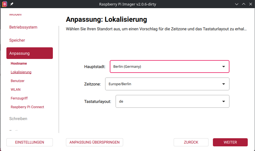

    Wichtig ist vor allen Dingen die Einstellung zu ssh sowie der Zeitzone (über die jeweilige Hauptstadt gewählt).

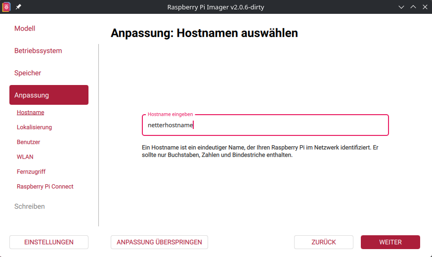

    Auch ein individueller Hostname sowie ein individueller username sind vorgesehen. Dabei sollte man sich jeweils auf Kleinbuchstaben und Ziffern beschränken und keine Sonderzeichen wie /-[ oder ähnliches verwenden. Nicht verwendet werden sollte 'root' oder 'iobroker' als username.

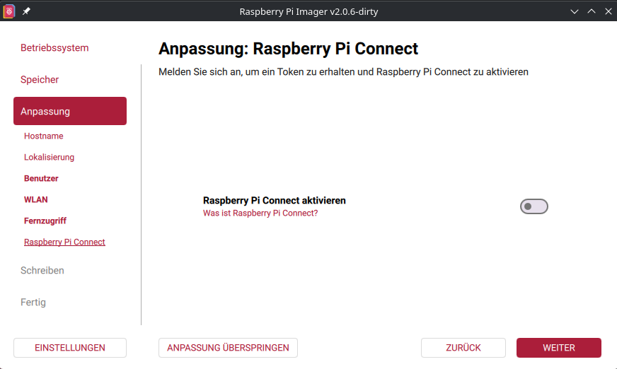

    RaspiConnect würde ich nicht verwenden, dafür haben wir ja schon SSH.
      das
      aus.

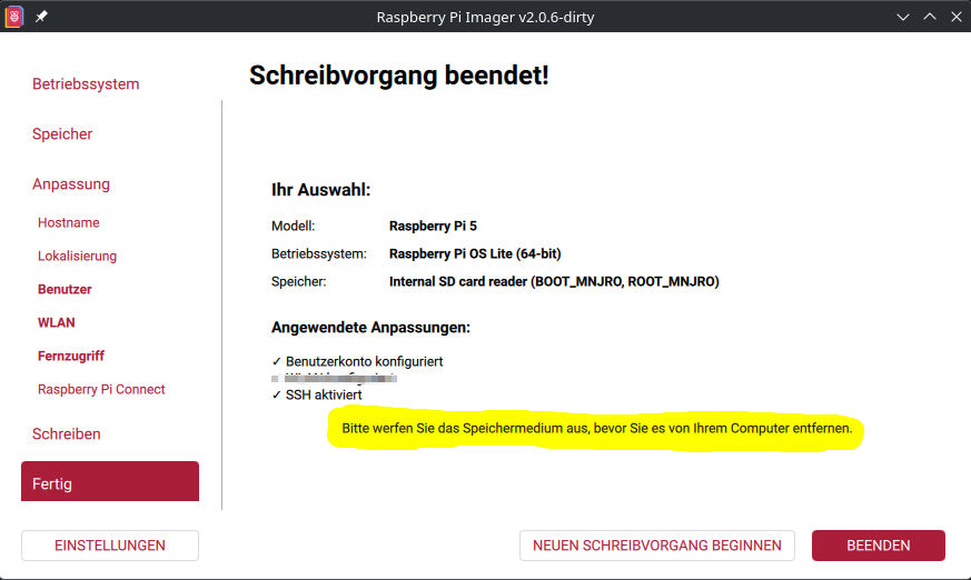

      Jetzt stecken wir die SD-Karte in den Pi, starten die Kiste und loggen uns mit dem zuvor angelegten user und dessen Passwort in einem Terminal-Programm wie z. B. puTTY oder über die 'Power Shell' ein:
      ssh username@IP-Adresse
