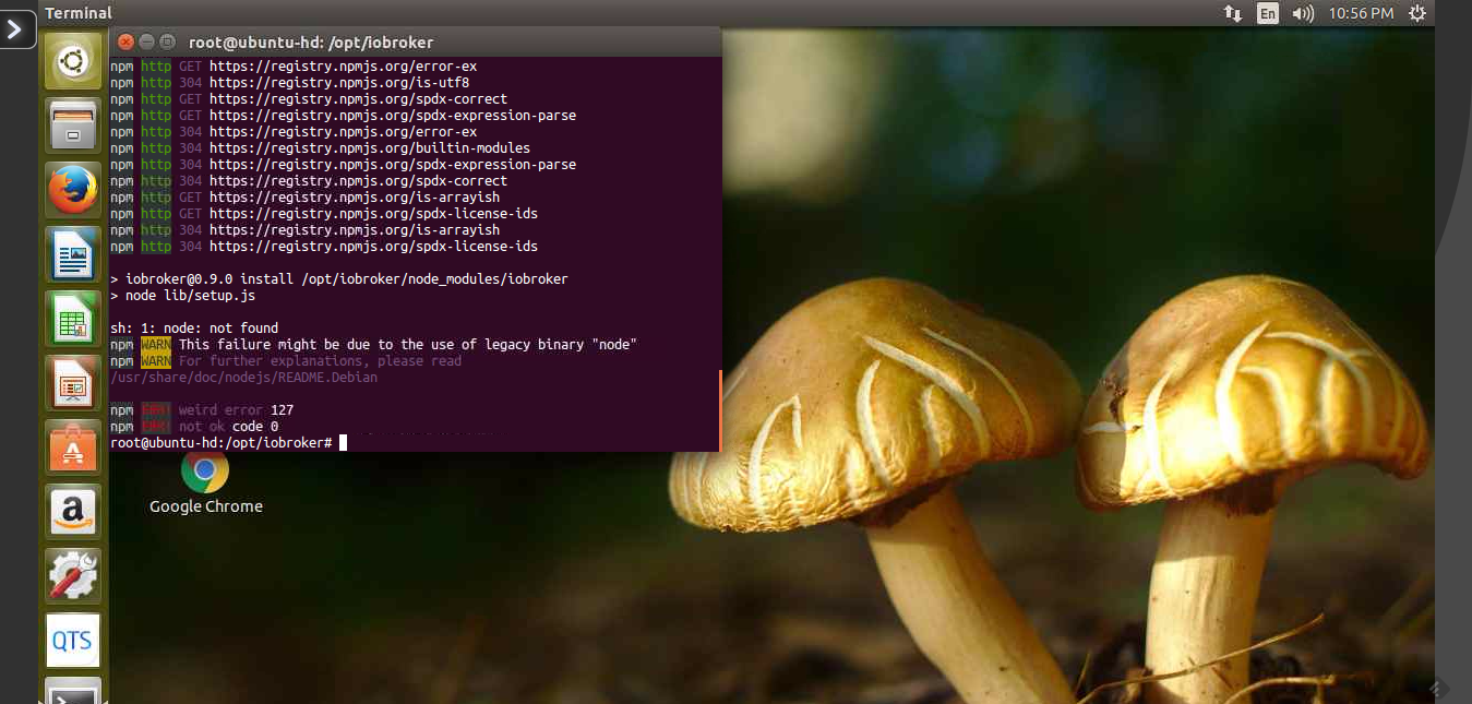

                  Ich kann leider noch niemand wirklich anschreiben via pn also hier
                  Also
                  ich bin bekennender WIndows fan, aber leider ist windows ein wahrer Fresser und das merkt man auch an der VM die läuft zwar aber nicht so super sauber. Ich hab sie halt für 24/7 tools am laufen die es nur für Windows gibt
                  so wie ich das ganze sehe scheint für ibroker wohl doch eher die linux version die variante der dinge zu sein.
                  Folgendes habe ich schon geschafft.
                  Linux Station installieren und Ubuntu 14.04 nachdem er erst nicht starten wollte habe ich ein einfachen fix gefunden: In der HD Station Linux Ausschalten dann Via App Center die Linux Station Starten ( Grauer Button ) jetzt läuft die Linux Station mit Ubuntu. Warum das nicht vorher ging weiß ich nicht. Haben aber viele die mit Qnap arbeiten.
                  Jetzt bin ich beim SSH installieren Secure Shell Client und Server (metapackage) aber das finde ich im Software Center nicht. wenn man auf die Webseite geht steht dort auch das es nur bis 13…. ubuntu geht. Da geht es ja los
                  diese anleitung http://www.iobroker.net/docu/?page_id=6764&lang=de sagt aber was anderes
                  Ich würde gerne ein wenig mit Linux und Ubuntu rum probieren , da ich das immer schon wollte. Leider habe ich schon Probleme mit der Tastatur ich hab zwar die Deutsche Tastatur eingestellt aber das @ Zeichen zb ist nicht dort wo es sein sollte. Und die gesamte Oberfläche ist English wenn ich unter Langues Schaue kann ich auch kein Deutsch installieren. Das habe ich mit diesen Terminal Befehl gelöst : sudo apt-get update nun wurde gefragt ob ich Langues installieren will und ich kann die Sprachen auswählen
                  hoffe jemand kann helfen

                      hey also hier mal screen
                      ich sehe dort das gesagte ssh packet nicht. nach langem hin und her basteln hab ich jetzt endlich deutsch. auch die deutsche tastatur allerdings ist die ja total anders als die windows tastatur :(. Wie mach ich denn ein @, das einfachste ist schon sehr schwer bei ubuntu. ich versteh nicht warum die tastatur nicht deutsch ist auf unsere normale tastatur wenn ich das so eingebe. oder liegt das an qnap
                      ich sehe das ich wohl doch sicher auf windows 7 gehe wobei das echt langsam läuft

                              Kommen wir zur Node installation
                              Kernel Update: sudo apt-get update && sudo apt-get upgrade
                              Node.js neu installieren
                              curl –sL https://deb.nodesource.com/setup_4.x | sudo -E bash –
                              sudo apt-get install –y build-essential python nodejs
                              reboot
                              Wieder über PuTTY als Root anmelden, dafür die Schritte 8. bis 12. Wiederholen
                              Nach der Installation muss das Kommando „node –v“ die Version von node.js zurückgeben
                              ersten zwei sudo befehle klappten
                              gibt folgenden fehler aus :
                              curl: (23) Failed writing body (0 != 12275)
                              zweiter befehlt ergibt folgenden fehler:
                              Statusinformationen werden eingelesen…. Fertig
                              E: Paket –y kann nicht gefunden werden.
                              hab jetzt mal den nvm installier wie hier in Option 1 beschrieben:
                              http://www.hostingadvice.com/how-to/ins ... on-manager
                              habe aber nvm install 6.0 und dann nvm use 6.0. denn so weit ich weiß ist das neuer. oder
                              muss es unbedingt node 4 sein ????
                              das klappt nun geht es bei der Installation von ioBroker aber nicht weiter:
                              sudo mkdir / opt/iobroker gibt fehler : mkdir: das Verzeichnis »/“ kann nicht angelegt werden: Die Datei existiert bereits
                              und sudo chmod 777 /opt/iobroker gibt fehler:
                              chmod: Zugriff auf »/opt/iobroker“ nicht möglich: Datei oder Verzeichnis nicht gefunden
                              Antwort: sudo mkdir /opt/iobroker
                              cd /opt/iobroker
                              sudo npm install iobroker --unsafe-perm
                              dann kommt die ausgabe npm nicht gefunden
                              Antwort: npm denkt, dass dein Verzeichnis '/opt/iobroker/iobroker --unsafe-perm' heißt.
                              per hand folgenden befehl eingeben npm i iobroker --unsafe-perm
                              das klappt und iobroker wird installiert

                              at /opt/iobroker/node_modules/npm/bin/npm-cli.js:23:11
                              at Object. <anonymous>(/opt/iobroker/node_modules/npm/bin/npm-cli.js:75:3)
                              at Module._compile (module.js:541:32)
                              Write "./iobroker start" to start the ioBroker
                              sh: 0: getcwd() failed: No such file or directory
                              shell-init: Kann das aktuelle Verzeichnis nicht wiederfinden: getwd: Kann auf da s übergeordnete Verzeichnis nicht zugreifen.: Datei oder Verzeichnis nicht gefun den
                              chdir: Kann das aktuelle Verzeichnis nicht wiederfinden: getwd: Kann auf das übe rgeordnete Verzeichnis nicht zugreifen.: Datei oder Verzeichnis nicht gefunden
                              Auto-start was enabled. Write "update-rc.d -f iobroker.sh remove" to disable aut o-start
                              iobroker is started. Go to "http://ip-addr:8081" to open the admin UI.
                              /opt/iobroker

                              npm WARN enoent ENOENT: no such file or directory, open '/opt/iobroker/package.j son'
                              npm WARN iobroker No description
                              npm WARN iobroker No repository field.
                              npm WARN iobroker No README data
                              npm WARN iobroker No license field.
                              root@ubuntu-hd:/opt/iobroker# sudo: npm: command not found
                              bash: sudo:: Befehl nicht gefunden
                              root@ubuntu-hd:/opt/iobroker#</anonymous></anonymous> `
                              scheint ein fehler mit node zu sein hab noch bissel rum experimentiert :
                              ` > Welcome to Ubuntu 14.04.5 LTS (GNU/Linux 3.12.6 x86_64)
                              • Documentation: https://help.ubuntu.com/
                              WARNING: Security updates for your current Hardware Enablement Stack
                              ended on 2016-08-04:
                              • http://wiki.ubuntu.com/1404_HWE_EOL
                              To upgrade to a supported (or longer-supported) configuration:
                              • Upgrade from Ubuntu 14.04 LTS to Ubuntu 16.04 LTS by running:
                              sudo do-release-upgrade
                              OR
                              • Switch to the current security-supported stack by running:
                              sudo apt-get install libgl1-mesa-glx-lts-xenial xserver-xorg-lts-xenial libwayla nd-egl1-mesa-lts-xenial
                              and reboot your system.
                              Last login: Tue Mar 28 14:21:37 2017 from 192.168.1.102
                              admin@ubuntu-hd:~$ sudo su
                              [sudo] password for admin:
                              root@ubuntu-hd:/home/admin# npm i iobroker –unsafe-perm
                              iobroker@0.9.0 install /home/admin/node_modules/iobroker
                              node lib/setup.js
                              npm install iobroker.js-controller --production --prefix /home/admin
                              npm WARN deprecated localhost.daplie.com-certificates@1.2.5: Moved to localhost. daplie.me-certificates
                              gyp WARN download NVM_NODEJS_ORG_MIRROR is deprecated and will be removed in node-gyp v4, please use NODEJS_ORG_MIRROR
                              npm WARN enoent ENOENT: no such file or directory, open '/home/admin/package.json'
                              npm WARN admin No description
                              npm WARN admin No repository field.
                              npm WARN admin No README data
                              npm WARN admin No license field.
                              npm install iobroker.admin --production --prefix /home/admin
                              path.js:1142
                              cwd = process.cwd();
                              Error: ENOENT: no such file or directory, uv_cwd
                              at Error (native)
                              at Object.resolve (path.js:1142:25)
                              at Function.Module._resolveLookupPaths (module.js:359:17)
                              at Function.Module._resolveFilename (module.js:429:31)
                              at Function.Module._load (module.js:386:25)
                              at Module.require (module.js:466:17)
                              at require (internal/module.js:20:19)
                              at /home/admin/node_modules/npm/bin/npm-cli.js:23:11
                              at Object. <anonymous>(/home/admin/node_modules/npm/bin/npm-cli.js:75:3)
                              npm install iobroker.discovery --production --prefix /home/admin
                              path.js:1142
                              at Error (native)
                              shell-init: Kann das aktuelle Verzeichnis nicht wiederfinden: getwd: Kann auf das übergeordnete Verzeichnis nicht zugreifen.: Datei oder Verzeichnis nicht gefunden
                              chdir: Kann das aktuelle Verzeichnis nicht wiederfinden: getwd: Kann auf das übergeordnete Verzeichnis nicht zugreifen.: Datei oder Verzeichnis nicht gefunden
                              Auto-start was enabled. Write "update-rc.d -f iobroker.sh remove" to disable auto-start
                              /home/admin
                              └─┬ iobroker@0.9.0
                              └─┬ yargs@7.0.2
                              ├── camelcase@3.0.0
                              ├─┬ cliui@3.2.0
                              │ ├─┬ strip-ansi@3.0.1
                              │ │ └── ansi-regex@2.1.1
                              │ └── wrap-ansi@2.1.0
                              ├── decamelize@1.2.0
                              ├── get-caller-file@1.0.2
                              ├─┬ os-locale@1.4.0
                              │ └─┬ lcid@1.0.0
                              │ └── invert-kv@1.0.0
                              ├─┬ read-pkg-up@1.0.1
                              │ ├─┬ find-up@1.1.2
                              │ │ ├── path-exists@2.1.0
                              │ │ └─┬ pinkie-promise@2.0.1
                              │ │ └── pinkie@2.0.4
                              │ └─┬ read-pkg@1.1.0
                              │ ├─┬ load-json-file@1.1.0
                              │ │ ├── graceful-fs@4.1.11
                              │ │ ├─┬ parse-json@2.2.0
                              │ │ │ └─┬ error-ex@1.3.1
                              │ │ │ └── is-arrayish@0.2.1
                              │ │ ├── pify@2.3.0
                              │ │ └─┬ strip-bom@2.0.0
                              │ │ └── is-utf8@0.2.1
                              │ ├─┬ normalize-package-data@2.3.6
                              │ │ ├── hosted-git-info@2.4.1
                              │ │ ├─┬ is-builtin-module@1.0.0
                              │ │ │ └── builtin-modules@1.1.1
                              │ │ ├── semver@5.3.0
                              │ │ └─┬ validate-npm-package-license@3.0.1
                              │ │ ├─┬ spdx-correct@1.0.2
                              │ │ │ └── spdx-license-ids@1.2.2
                              │ │ └── spdx-expression-parse@1.0.4
                              │ └── path-type@1.1.0
                              ├── require-directory@2.1.1
                              ├── require-main-filename@1.0.1
                              ├── set-blocking@2.0.0
                              ├─┬ string-width@1.0.2
                              │ ├── code-point-at@1.1.0
                              │ └─┬ is-fullwidth-code-point@1.0.0
                              │ └── number-is-nan@1.0.1
                              ├── which-module@1.0.0
                              ├── y18n@3.2.1
                              └── yargs-parser@5.0.0
                              root@ubuntu-hd:/home/admin#</anonymous></anonymous> `
