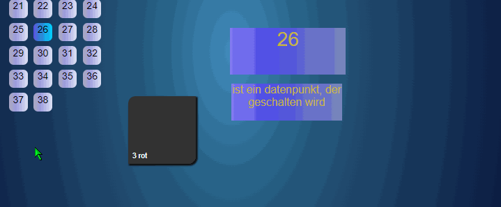

          meinst du sowas - beispiel: bei 21,23,25 ist ein anderes widget - ganz rechts - sichtbar sonst nicht
          WszeneW 1 Antwort Letzte Antwort
          • liv-in-skyL liv-in-sky
            @wszene

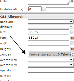

              @wszene genau das macht das - nur mit anderen werten
              aber hier eine lösung
              das hier (dp angleichen!)
              {myvar:javascript.0.Tabellen@Liv.LED1RingNumbers.ValueSelected; myvar=="1" || myvar=="3" || myvar=="5" ? "1" : "0"}
              dahin
              WszeneW SBorgS 2 Antworten Letzte Antwort

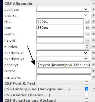

                  @wszene
                  oder - falls da noch ein anderes widget an der selben stelle ist/sein soll
                  {myvar:javascript.0.Tabellen@Liv.LED1RingNumbers.ValueSelected; myvar=="21" || myvar=="23" || myvar=="25" ? "2" : "-1"}
                  dahin:
                  die erste lösung macht es unsichtbar
                  diese lösung hier schiebt es sozusagen in einen bereich, der nicht sichtbar ist - und so kann ein widget an der selben stelle sein und ist bedienbar, was bei der ersten lösung evtl nicht der fall ist

                    SBorgS Offline
                    SBorgS Offline
                    SBorg
                    @liv-in-sky sagte in Sichtbarkeit Widget mehrere oder:
                    {myvar:javascript.0.Tabellen@Liv.LED1RingNumbers.ValueSelected; myvar=="1" || myvar=="3" || myvar=="5" ? "100" : "0"}
                    Kleines Veto: Macht hier aber nix, funktioniert trotzdem...
                    opacity geht nur von 0 bis 1 (wobei jeder Wert größer "1" als "1" interpretiert wird). Eine Deckkraft oder Transparenz von bspw. 50% muss also mit .5 (oder 0.5) angegeben werden ;)
                    LG SBorg ( SBorg auf GitHub)

                      liv-in-skyL Offline
                      liv-in-skyL Offline
                      liv-in-sky
                      @sborg
                      grazias - da es keine rolle spielt - habe ich es nicht gesehen - habe es oben ausgebessert
                      wert verwechselt :-)
