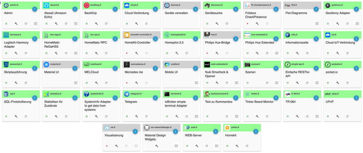

                und Anzahl Instanzen?
                iobroker list instances
                Selbst mit 2GB RAM kommt man heute nicht mehr so weit wie früher.
                Hier kommt mal ein Skript dazu, dann ein größer werdendes Backup.....
                Alleine 30 Adapter hast du am Start!

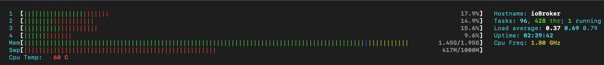

                Was sagt denn top? oder htop
                  @meicker sagte in Fast täglicher Absturz:
                  Steht zwischen 60 und 65 Grad
                  sollte nicht wirklich ein Problem sein.
                  Das müsste noch gehen.
                  Mein Slave, der nicht gerade viel zu tun hat liegt allerdings gerade bei 37.5 Grad

                  @homoran sagte in Fast täglicher Absturz:
                  marc@ioBroker:~$ iob list instances
                  + system.adapter.admin.0                  : admin                 : ioBroker                                 -  enabled, port: 8081, bind: 0.0.0.0, run as: admin
                  + system.adapter.alexa2.0                 : alexa2                : ioBroker                                 -  enabled
                  + system.adapter.backitup.0               : backitup              : ioBroker                                 -  enabled
                  + system.adapter.cloud.0                  : cloud                 : ioBroker                                 -  enabled
                    system.adapter.devices.0                : devices               : ioBroker                                 - disabled
                  + system.adapter.discovery.0              : discovery             : ioBroker                                 -  enabled
                    system.adapter.fb-checkpresence.0       : fb-checkpresence      : ioBroker                                 - disabled
                    system.adapter.flot.0                   : flot                  : ioBroker                                 - disabled
                  + system.adapter.geofency.0               : geofency              : ioBroker                                 -  enabled, port: 7999
                  + system.adapter.harmony.0                : harmony               : ioBroker                                 -  enabled
                  + system.adapter.hm-rega.0                : hm-rega               : ioBroker                                 -  enabled
                  + system.adapter.hm-rpc.0                 : hm-rpc                : ioBroker                                 -  enabled, port: 0
                    system.adapter.homekit-controller.0     : homekit-controller    : ioBroker                                 - disabled
                  + system.adapter.homepilot20.0            : homepilot20           : ioBroker                                 -  enabled
                  + system.adapter.hue-extended.0           : hue-extended          : ioBroker                                 -  enabled
                    system.adapter.hue.0                    : hue                   : ioBroker                                 - disabled, port: 80
                  + system.adapter.info.0                   : info                  : ioBroker                                 -  enabled
                  + system.adapter.iot.0                    : iot                   : ioBroker                                 -  enabled
                  + system.adapter.javascript.0             : javascript            : ioBroker                                 -  enabled
                    system.adapter.material.0               : material              : ioBroker                                 - disabled
                  + system.adapter.melcloud.0               : melcloud              : ioBroker                                 -  enabled
                    system.adapter.mercedesme.0             : mercedesme            : ioBroker                                 - disabled
                    system.adapter.mobile.0                 : mobile                : ioBroker                                 - disabled
                  + system.adapter.nuki-extended.0          : nuki-extended         : ioBroker                                 -  enabled
                  + system.adapter.scenes.0                 : scenes                : ioBroker                                 -  enabled
                  + system.adapter.simple-api.0             : simple-api            : ioBroker                                 -  enabled, port: 8087, bind: 192.168.1.31, run as: admin
                  + system.adapter.socketio.0               : socketio              : ioBroker                                 -  enabled, port: 8084, bind: 0.0.0.0, run as: admin
                  + system.adapter.sql.0                    : sql                   : ioBroker                                 -  enabled, port: 3307
                  + system.adapter.statistics.0             : statistics            : ioBroker                                 -  enabled
                  + system.adapter.systeminfo.0             : systeminfo            : ioBroker                                 -  enabled
                  + system.adapter.telegram.0               : telegram              : ioBroker                                 -  enabled, port: 8443, bind: 0.0.0.0
                  + system.adapter.terminal.0               : terminal              : ioBroker                                 -  enabled, port: 8088, bind: 192.168.1.31, run as: admin
                  + system.adapter.text2command.0           : text2command          : ioBroker                                 -  enabled
                  + system.adapter.tinker.0                 : tinker                : ioBroker                                 -  enabled
                  + system.adapter.tr-064.0                 : tr-064                : ioBroker                                 -  enabled
                  + system.adapter.upnp.0                   : upnp                  : ioBroker                                 -  enabled
                    system.adapter.vis-materialdesign.0     : vis-materialdesign    : ioBroker                                 - disabled
                    system.adapter.vis.0                    : vis                   : ioBroker                                 - disabled
                  + system.adapter.web.0                    : web                   : ioBroker                                 -  enabled, port: 8082, bind: 192.168.1.31, run as: admin
                  + system.adapter.yahka.0                  : yahka                 : ioBroker                                 -  enabled
                  Was sagt denn top?
                  top - 21:11:40 up  2:37,  2 users,  load average: 0,56, 0,86, 0,85
                  Tasks: 188 total,   2 running, 186 sleeping,   0 stopped,   0 zombie
                  %CPU(s): 19,7 us,  2,7 sy,  0,0 ni, 76,9 id,  0,0 wa,  0,0 hi,  0,7 si,  0,0 st
                  MiB Spch:   2000,5 total,    331,1 free,   1481,3 used,    188,1 buff/cache
                  MiB Swap:   1000,2 total,    583,5 free,    416,8 used.    570,9 avail Spch
                    PID USER      PR  NI    VIRT    RES    SHR S  %CPU  %MEM     ZEIT+ BEFEHL
                   1099 iobroker  20   0  285436 155972  13912 S  33,4   7,6  26:49.32 iobroker.js-con
                   3015 iobroker  20   0  195664  63820  12260 R  32,1   3,1  12:32.88 io.hue-extended
                    914 redis     20   0   67644  10844   1924 S   9,9   0,5  13:57.16 redis-server
                   3034 iobroker  20   0  196620  63328  10692 S   7,0   3,1  10:10.41 io.homepilot20.
                   2477 iobroker  20   0  344268 154060  10776 S   3,6   7,5  31:37.07 io.javascript.0
                   2126 iobroker  20   0  231120  89052  10668 S   1,0   4,3   2:32.01 io.admin.0
                   2668 iobroker  20   0  197284  46876  14644 S   0,7   2,3   1:07.45 io.telegram.0
                   2774 iobroker  20   0  173928  27372  10656 S   0,7   1,3   0:19.35 io.hm-rega.0
                   3142 iobroker  20   0  240920  62968  11088 S   0,7   3,1   0:27.59 io.systeminfo.0
                     13 root      20   0       0      0      0 I   0,3   0,0   0:09.71 rcu_preempt
                   2712 root      20   0  270140  56176   4072 S   0,3   2,7   1:27.18 java
                   3007 iobroker  20   0  180544  38212  10356 S   0,3   1,9   0:33.29 io.hm-rpc.0
                   3182 iobroker  20   0  232572  60012  10628 S   0,3   2,9   0:42.06 io.tinker.0
                  16342 marc      20   0   10368   3044   2308 R   0,3   0,1   0:00.41 top
                      1 root      20   0   31056   5396   3936 S   0,0   0,3   0:06.55 systemd
                      2 root      20   0       0      0      0 S   0,0   0,0   0:00.02 kthreadd
                      3 root       0 -20       0      0      0 I   0,0   0,0   0:00.00 rcu_gp
                      4 root       0 -20       0      0      0 I   0,0   0,0   0:00.00 rcu_par_gp
                      8 root       0 -20       0      0      0 I   0,0   0,0   0:00.00 mm_percpu_wq
                      9 root      20   0       0      0      0 S   0,0   0,0   0:00.00 rcu_tasks_kthre
                     10 root      20   0       0      0      0 S   0,0   0,0   0:00.00 rcu_tasks_rude_
                     11 root      20   0       0      0      0 S   0,0   0,0   0:00.00 rcu_tasks_trace
                     12 root      20   0       0      0      0 S   0,0   0,0   0:01.15 ksoftirqd/0
                     14 root      rt   0       0      0      0 S   0,0   0,0   0:00.00 migration/0
                     15 root      20   0       0      0      0 S   0,0   0,0   0:00.00 cpuhp/0
                     16 root      20   0       0      0      0 S   0,0   0,0   0:00.00 cpuhp/1
                     17 root      rt   0       0      0      0 S   0,0   0,0   0:00.00 migration/1
                     18 root      20   0       0      0      0 S   0,0   0,0   0:00.69 ksoftirqd/1
                     21 root      20   0       0      0      0 S   0,0   0,0   0:00.00 cpuhp/2
                     22 root      rt   0       0      0      0 S   0,0   0,0   0:00.00 migration/2
                     23 root      20   0       0      0      0 S   0,0   0,0   0:00.58 ksoftirqd/2
                     26 root      20   0       0      0      0 S   0,0   0,0   0:00.00 cpuhp/3
                     27 root      rt   0       0      0      0 S   0,0   0,0   0:00.00 migration/3
                     28 root      20   0       0      0      0 S   0,0   0,0   0:00.48 ksoftirqd/3
                     31 root      20   0       0      0      0 S   0,0   0,0   0:00.01 kdevtmpfs
                     32 root       0 -20       0      0      0 I   0,0   0,0   0:00.00 netns
                     34 root      20   0       0      0      0 S   0,0   0,0   0:00.00 kauditd
                     35 root      20   0       0      0      0 S   0,0   0,0   0:00.01 khungtaskd
                     36 root      20   0       0      0      0 S   0,0   0,0   0:00.00 oom_reaper
                     37 root       0 -20       0      0      0 I   0,0   0,0   0:00.00 writeback
                     38 root      20   0       0      0      0 S   0,0   0,0   0:00.92 kcompactd0
                     39 root      25   5       0      0      0 S   0,0   0,0   0:00.00 ksmd
                     99 root       0 -20       0      0      0 I   0,0   0,0   0:00.00 kintegrityd
                    100 root       0 -20       0      0      0 I   0,0   0,0   0:00.00 kblockd
                    101 root       0 -20       0      0      0 I   0,0   0,0   0:00.00 blkcg_punt_bio
                    106 root       0 -20       0      0      0 I   0,0   0,0   0:00.00 tpm_dev_wq
                    107 root       0 -20       0      0      0 I   0,0   0,0   0:00.00 devfreq_wq
                    110 root     -51   0       0      0      0 S   0,0   0,0   0:00.00 watchdogd
                    111 root       0 -20       0      0      0 I   0,0   0,0   0:00.35 kworker/1:1H-kblockd
                    112 root       0 -20       0      0      0 I   0,0   0,0   0:00.00 rpciod
                    113 root       0 -20       0      0      0 I   0,0   0,0   0:00.00 kworker/u9:0
                    114 root       0 -20       0      0      0 I   0,0   0,0   0:00.00 xprtiod
                    115 root       0 -20       0      0      0 I   0,0   0,0   0:00.00 cfg80211
                    116 root      20   0       0      0      0 S   0,0   0,0   0:09.97 kswapd0
                    117 root       0 -20       0      0      0 I   0,0   0,0   0:00.00 nfsiod
                    118 root       0 -20       0      0      0 I   0,0   0,0   0:00.00 xfsalloc
                    119 root       0 -20       0      0      0 I   0,0   0,0   0:00.00 xfs_mru_cache
                    121 root       0 -20       0      0      0 I   0,0   0,0   0:00.00 kthrotld
                    123 root       0 -20       0      0      0 I   0,0   0,0   0:00.00 libertastf
                    124 root     -51   0       0      0      0 S   0,0   0,0   0:00.00 irq/79-rk808
                    127 root       0 -20       0      0      0 I   0,0   0,0   0:00.00 ipv6_addrconf
                    128 root      10 -10       0      0      0 S   0,0   0,0   0:00.00 krfcommd
                    129 root       0 -20       0      0      0 I   0,0   0,0   0:00.00 kstrp
                    130 root       0 -20       0      0      0 I   0,0   0,0   0:00.00 zswap1
                    131 root       0 -20       0      0      0 I   0,0   0,0   0:00.00 zswap1
                    Was sagt denn top?
                    oder htop
                    Da wird es tatsächlich knapp. Spätestens wenn backitup zuschlägt.
                    Da hat es tatsächlich auch in den letzten 2:37 schon mindestens einmal nicht gereicht und es wurde der SWAP ebnötigt
                          Was sagt denn top?
                          oder htop
                          @meicker sagte
                          Wofür wird Java benötigt?
                          Sortiere top mal nach Speicherverbrauch mittels Shift-m (großes M).
                            @meicker sagte

                                      meicker
                                      Wie groß ist das Backup denn?
                                      ioBroker 7 MB
                                      mysql 60MB
                                      redis 2.2
                                      @paul53 sagte in Fast täglicher Absturz:
                                      top - 23:09:08 up  4:34,  1 user,  load average: 0,95, 0,76, 0,78
                                      Tasks: 181 total,   1 running, 180 sleeping,   0 stopped,   0 zombie
                                      %CPU(s):  4,4 us,  1,2 sy,  0,0 ni, 94,0 id,  0,0 wa,  0,0 hi,  0,4 si,  0,0 st
                                      MiB Spch:   2000,5 total,    198,1 free,   1589,7 used,    212,8 buff/cache
                                      MiB Swap:   1000,2 total,    572,7 free,    427,5 used.    468,6 avail Spch
                                       1099 iobroker  20   0  368572 239080  14096 S   2,3  11,7  45:39.06 iobroker.js-con
                                       2477 iobroker  20   0  345216 158468  10848 S   3,3   7,7  54:32.48 io.javascript.0
                                       2126 iobroker  20   0  224764  92916  14344 S   1,3   4,5   4:32.67 io.admin.0
                                       3015 iobroker  20   0  198508  65932  12380 S   0,0   3,2  22:01.88 io.hue-extended
                                       3142 iobroker  20   0  242968  63408  11212 S   0,0   3,1   0:37.85 io.systeminfo.0
                                       3182 iobroker  20   0  235388  62084  10628 S   0,0   3,0   1:06.33 io.tinker.0
                                      21500 iobroker  20   0  172820  61408  27872 S   0,0   3,0   0:14.13 io.hm-rega.0
                                       3034 iobroker  20   0  198076  59560  10920 S   4,0   2,9  17:30.33 io.homepilot20.
                                       3035 iobroker  20   0  190384  57332  14856 S   0,0   2,8   2:42.40 io.info.0
                                       2712 root      20   0  270300  57216   4620 S   0,7   2,8   2:22.69 java
                                       3009 iobroker  20   0  194816  55640  13316 S   0,0   2,7   3:25.56 io.melcloud.0
                                       2505 iobroker  20   0  209124  53648  11660 S   0,7   2,6   3:13.26 io.sql.0
                                       2668 iobroker  20   0  199924  49156  14700 S   0,0   2,4   1:51.79 io.telegram.0
                                       3372 iobroker  20   0  187840  43444  13236 S   0,0   2,1   0:58.46 io.alexa2.0
                                       2497 iobroker  20   0  181776  41576  10852 S   1,3   2,0   2:44.54 io.tr-064.0
                                      27398 iobroker  20   0  175296  41344  14556 S   0,0   2,0   0:16.07 io.nuki-extende
                                       3252 iobroker  20   0  185924  41112  12028 S   0,3   2,0   2:05.41 io.yahka.0
                                       3007 iobroker  20   0  183132  40404  10444 S   0,3   2,0   0:54.15 io.hm-rpc.0
                                       2973 root      10 -10  144112  38508   7332 S   0,0   1,9   0:12.78 node
                                       3212 iobroker  20   0  179796  38144  10764 S   0,0   1,9   0:36.31 io.upnp.0
                                       3088 iobroker  20   0  191916  38044  11332 S   0,0   1,9   2:20.57 io.statistics.0
                                       3322 iobroker  20   0  190048  29872  10304 S   0,3   1,5   0:26.85 io.iot.0
                                       3343 iobroker  20   0  174480  28868  10356 S   0,0   1,4   0:16.58 io.cloud.0
                                       3241 iobroker  20   0  174732  26960  10264 S   0,0   1,3   0:16.33 io.web.0
                                       2490 iobroker  20   0  177980  23772  10388 S   0,7   1,2   0:16.98 io.backitup.0
                                       3149 iobroker  20   0  169516  22300  10132 S   0,0   1,1   0:14.38 io.terminal.0
                                       2661 iobroker  20   0  168552  22212  10208 S   0,0   1,1   0:14.69 io.discovery.0
                                       3054 iobroker  20   0  169536  21980  10160 S   0,3   1,1   0:15.29 io.simple-api.0
                                       3075 iobroker  20   0  170576  21964  10240 S   0,0   1,1   0:14.41 io.socketio.0
                                       2483 iobroker  20   0  170780  21240  10176 S   0,0   1,0   0:15.76 io.scenes.0
                                       2722 iobroker  20   0  166124  21224  10132 S   0,3   1,0   0:14.64 io.geofency.0
                                       2766 iobroker  20   0  168760  20872  10208 S   0,0   1,0   0:19.43 io.harmony.0
                                       3162 iobroker  20   0  169200  20068  10148 S   0,0   1,0   0:15.24 io.text2command
                                        914 redis     20   0   67708  11252   1920 S   7,0   0,5  24:08.50 redis-server
                                        677 root      20   0   56268   6296   4924 S   0,0   0,3   0:12.33 NetworkManager
                                      11508 root      20   0   12100   5996   5108 S   0,0   0,3   0:00.34 sshd
                                       2902 root      20   0   28024   5840   2048 S   0,0   0,3   0:07.76 ReGaHss.communi
                                      11520 marc      20   0   11488   5584   4868 S   0,0   0,3   0:00.21 systemd
                                          1 root      20   0   31056   5396   3936 S   0,0   0,3   0:06.87 systemd
                                        630 root      20   0   31988   5236   4796 S   0,0   0,3   0:03.19 systemd-journal
                                        922 root      20   0   36340   4056   2884 S   0,0   0,2   0:00.25 unattended-upgr
                                        693 root      20   0   18736   3968   3448 S   0,0   0,2   0:00.30 systemd-logind
                                      11699 marc      20   0   12100   3856   2964 S   0,0   0,2   0:00.04 sshd
                                        682 root      20   0   24312   3540   2332 S   0,0   0,2   0:00.30 networkd-dispat
                                      11700 marc      20   0    8348   3504   2544 S   0,0   0,2   0:00.08 bash
                                       4069 root      20   0   37380   3232   2412 S   0,0   0,2   0:01.22 polkitd
                                      12007 marc      20   0   10300   2900   2220 R   0,3   0,1   0:00.28 top
                                       2584 root      20   0    7660   2768   1256 S   0,0   0,1   0:01.73 lighttpd
                                        697 root      20   0    9756   2748   2276 S   0,0   0,1   0:01.32 wpa_supplicant
                                        671 message+  20   0    6384   2268   1796 S   0,0   0,1   0:05.39 dbus-daemon
                                        685 root      20   0   25244   2188   1312 S   0,0   0,1   0:02.69 rsyslogd
                                        926 vnstat    20   0    3300   2180   1668 S   0,0   0,1   0:02.66 vnstatd
                                        305 root      20   0   17332   2096   1724 S   0,0   0,1   0:09.25 systemd-udevd
                                        689 root      20   0    7416   1936   1496 S   0,0   0,1   0:00.05 smartd
                                        633 root      20   0    7284   1880   1020 S   0,0   0,1   0:04.38 haveged
                                        666 avahi     20   0    5704   1848   1420 S   0,0   0,1   0:26.25 avahi-daemon
                                      11521 marc      20   0   33988   1776      0 S   0,0   0,1   0:00.00 (sd-pam)
                                        975 root      20   0   10188   1740   1592 S   0,0   0,1   0:00.04 sshd
                                       1013 _chrony   20   0   16284   1700   1316 S   0,0   0,1   0:00.14 chronyd
                                       2585 root      20   0    7660   1700   1228 S   0,0   0,1   0:01.99 lighttpd
                                       1050 _chrony   20   0    8408   1692   1408 S   0,0   0,1   0:00.00 chronyd
                                       2586 root      20   0    7660   1688   1216 S   0,0   0,1   0:01.80 lighttpd
                                       2587 root      20   0    7660   1672   1196 S   0,0   0,1   0:01.87 lighttpd
                                       2657 root      20   0   18140   1660   1332 S   0,0   0,1   0:02.00 rfd
                                       1938 root      20   0    4392   1580   1428 S   0,0   0,1   0:05.62 hss_led
                                      Vielleicht kann ich ja den einen oder anderen Adapter weglassen, bin mir aber nicht ganz sicher deswegen ...
                                      rest-api / socket io / ? Brauche ich die und wofür ? Hab ich glaube ich selber installiert, bin mir aber nicht sicher ...
                                      fb-checkpresence kann definitiv weg und einer der HUE Adapter weil ich nur einen nutze ...
