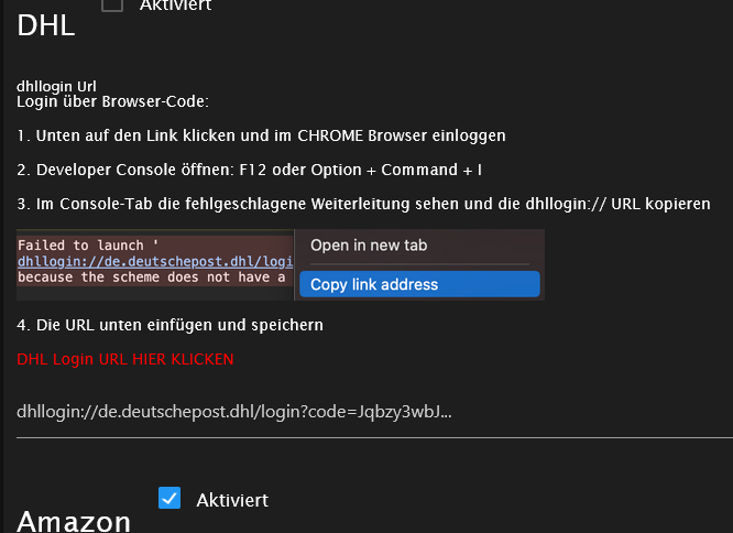

    Hat sich erledigt....
    Adapter nochmal neu installiert, dann den Link, eingeloggt und den angezeigten Link kopiert
    Jetzt hat er sich mit DHL verbunden. Schwere Geburt und danke an Alle Helfer.

      Hm. Irgendwie stehe ich da auch auf dem Schlauch:
      Ich finde da den Link nicht in der Console.
      Edit: Hat sich erledigt. Ich musste mehrfach auf 'Anmelden' klicken, irgendwann erschien der Link dann.

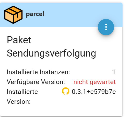

            Hinweis:
            Leider ist dieser Adapter trotz eines gewissen Alters derzeit vom Maintainer nicht als STABIL eingestuft und daher nur als BETA Version verfügbar. Ein Einsatz in produktiver Umgebung ist daher nicht bzw. nur eingeschränkt zu empfehlen. Bitte ggF den Maintainer kontaktieren und um eine Aufnahme ins STABLE Repository ersuchen sofern er keine Gründe / Probleme kennt die dagegen sprechen.
            Support Repositoryverwaltung.

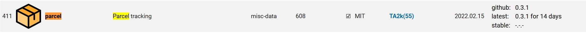

                Es gibt nur genau einen Adapter im Repository:
                https://github.com/TA2k/ioBroker.parcel

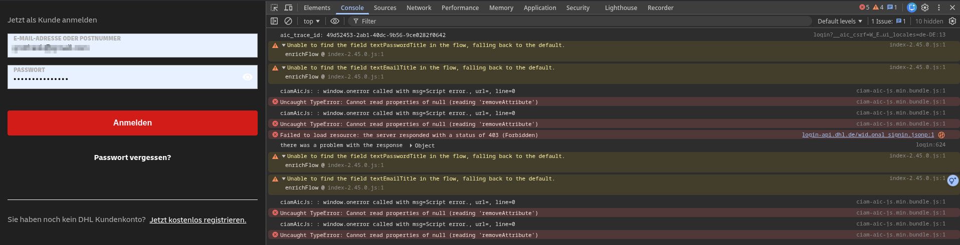

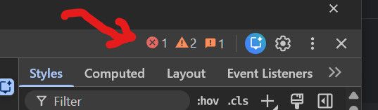

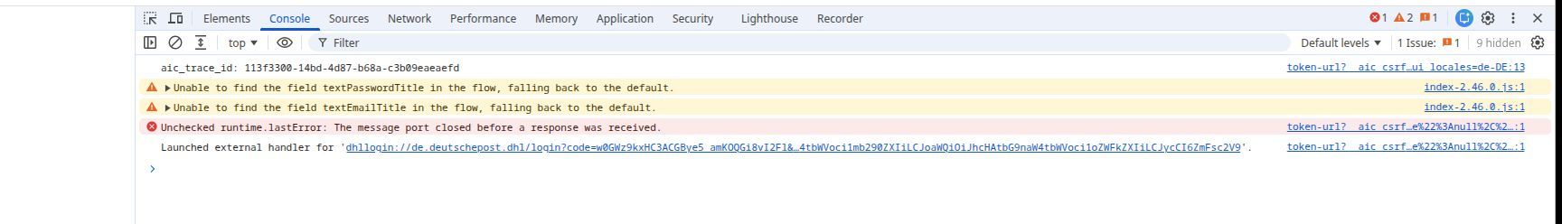

                                          Hallo, bin gerade dabei alles einzurichten , GLS = OK, DPD= OK, Hermes = OK.
                                          soweit so gut, Adapter ist Grün.
                                          DHL klappt nicht.
                                          Das kommt nach dem Login auf Console:
                                          Die url funktioniert aber nicht.
                                          Was mach ich hier Falsch??
