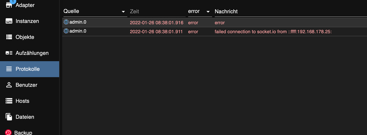

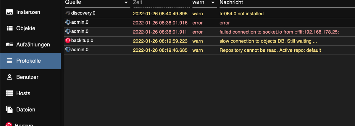

            @damrak2022
            Mir weden unter Protokolle folgende Fehler und Warnungen angezeigt - siehe Screenshot
            Bildschirmfoto 2022-01-26 um 15.00.47.png Bildschirmfoto 2022-01-26 um 15.00.16.png
            Wie kann ich die beheben?
            Mit besten Grüßen
            Andy

              @damrak2022 sagte in Problem bei der Installation:
              Gar nicht, die admin.0-Fehler hat jeder, der die aktuelle Konfiguration fährt. Es wurde diesbezüglich bereits ein Issue auf github eröffnet.
