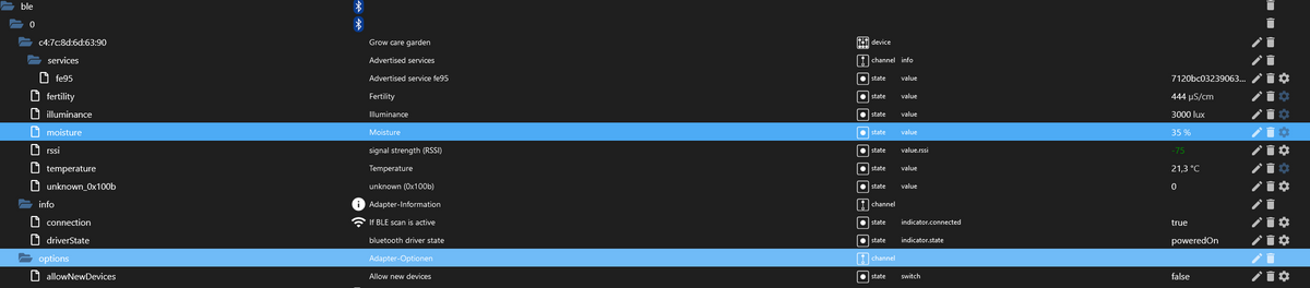

            R Offline
            R Offline
            Rattenfänger
            wrote on last edited by
            haselchenH 1 Reply Last reply
            • R Rattenfänger
              haselchenH Offline
              haselchenH Offline
              haselchen
              @rattenfänger
              Sieht soweit gut aus . Und wie sind die Einstellungen im BLE Adapter?
              R 1 Reply Last reply

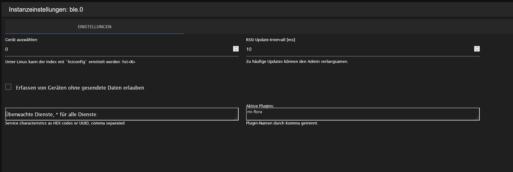

                R Offline
                R Offline
                Rattenfänger
                • R Rattenfänger
                  haselchenH Offline
                  haselchenH Offline
                  haselchen
                  wrote on last edited by haselchen
                  @rattenfänger
                  Stell mal das Update Intervall auf 1000 oder am besten auf 5000.
                  Das sind nämlich Millisekunden
                  R 2 Replies Last reply
