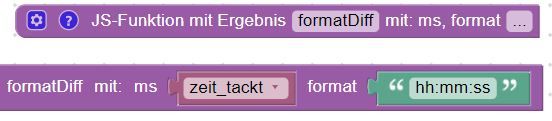

              Alternativ erstellt man eine JS-Funktion formatDiff(ms, format) mit folgendem Inhalt:
              return formatDate(ms, format);
              • M
                mpl1338 last edited by
                Funktioniert, Danke
