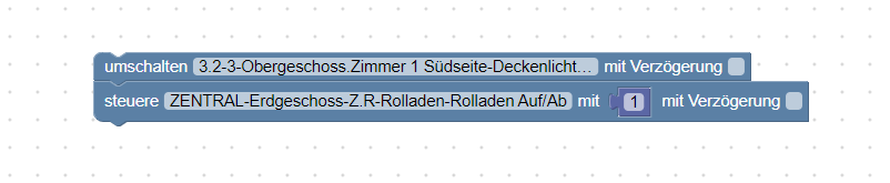

    ich habe eine Szene 'Nacht' bei der z.B. alle Rolladen runter fahren sollen. Szenennummer am Bus = 1.
    Warum funktioniert das über das die Aktion 'Steuern' nicht?
    Das Umschalten für das Deckenlicht ist nur zu Testzwecken drin und funktioniert einwandfrei. Auch wenn ich einen einzelnen Rolladen auswähle kann ich diesen steuern. Nur nicht über die Zentralfunktion als Szene...?
    Hab es schon mit diversen Übergabeparametern probiert, vergeblich.
    Am Bus kommt immer nur das Kommando für das Deckenlicht an, sonst nichts.
    Liegts am Datentyp oder was ist das Problem?
    Danke!

        @mad_rat
        Das kann an mehreren dingen liegen.
        Zu erst mal welchen Adapter nutzt du den KNX oder den OpenKNX?
        Kannst du über das Objekt selbst denn steuern ohne aus dem javascript Adapter heraus?
        Ich habe so ein ähnliches Script am laufen allerdings schicke ich einen string sprich ein Grünes Feld. Klappt aber einwandfrei.
        Übrigends fehlt irgendwie noch der Trigger von dem ganzen ;-)

          @thebam
          Adapter ist der KNX - Die Szene funktioniert einwandfrei über meine Displays im Haus. Nur vom Script heraus funktioniert es nicht. String hatte ich leider auch ohne Erfolg probiert. Werde aber mal vielleicht den OpenKNX Adapter probieren, den gab es damals glaube ich noch nicht?
          Trigger kommt natürlich noch sobald mal die Basics funktionieren :)
