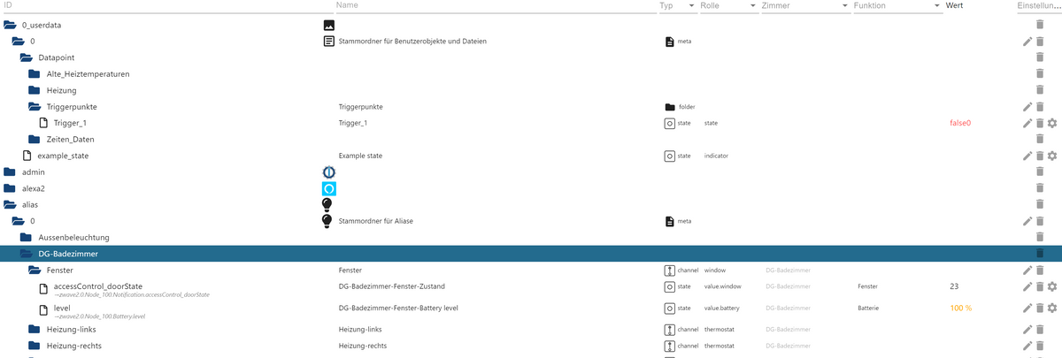

    Ich wollte mir die Batteriegeräte ausgeben lassen die in der Alias eingetragen sind.
    Dann die Ladung auswerten.
    Hier zu sehen :

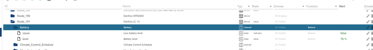

    Bei den zwave habe ich das hiermit hinbekommen.
    Was muss ich den da bei ID von Sektor eintragen um das rauszufiltern ?
    Irgendwie habe ich das noch nicht verinnerlicht und probieren hilft da leider auch nicht unbedingt wenn man das noch nicht verstanden hat.
    Könnte mir da bitte mal einer Helfen ?
    Gruße aus dem Sauerland
    F.B.

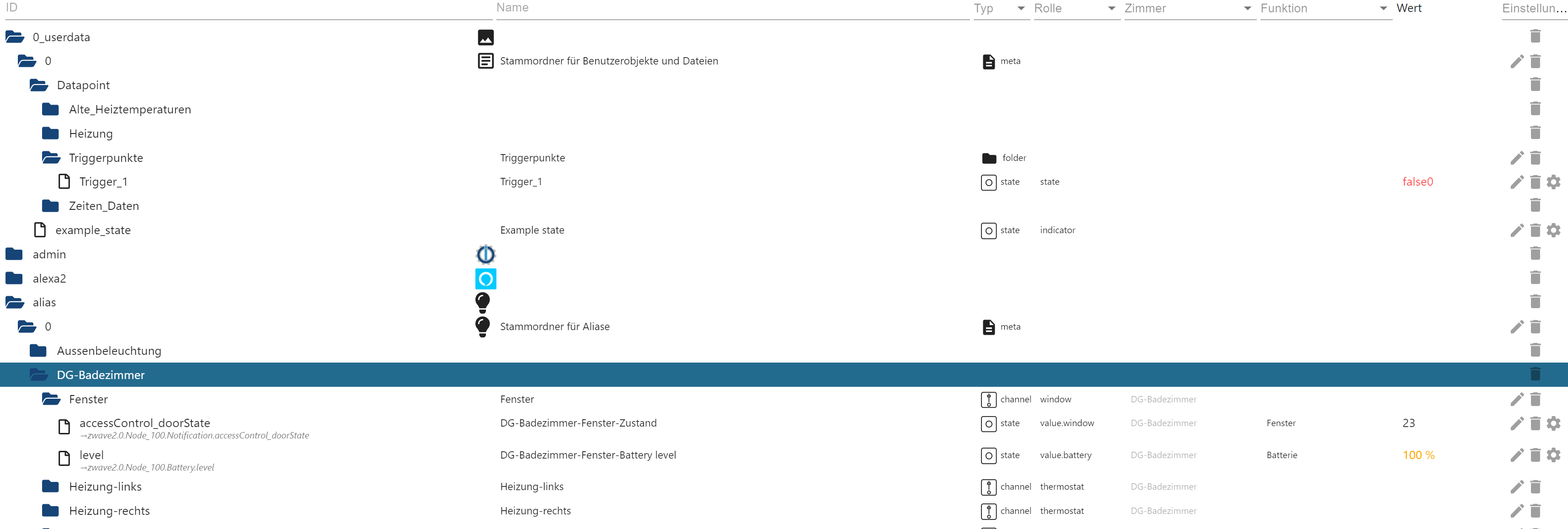

      Hier zu sehen :

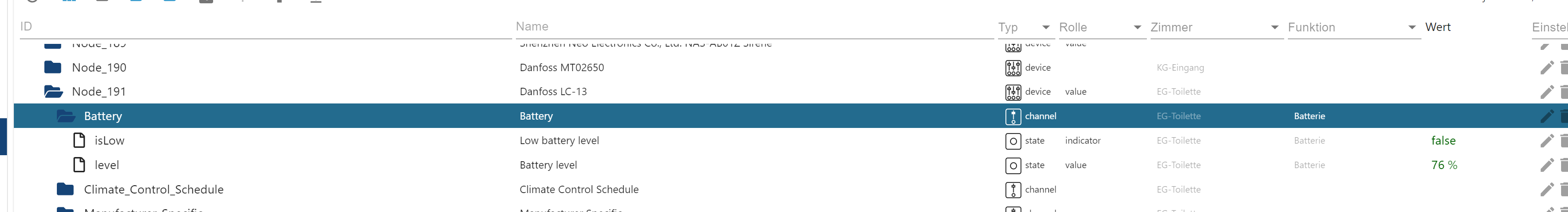

      @berges01
      Wenn der Wert < 100 sein soll, dann wird die Batterie mit Wert 100 nicht erfasst.
      Wurde die Zuordnung zur Aufzählung erst kürzlich gemacht? Dann starte die Javascript-Instanz neu.
      Verwende außerdem einen einfachen Selektor:
      *(functions=batterie)
      bzw. nur Aliases
      alias.0.*(functions=batterie)

        @berges01
        bzw. nur Aliases
