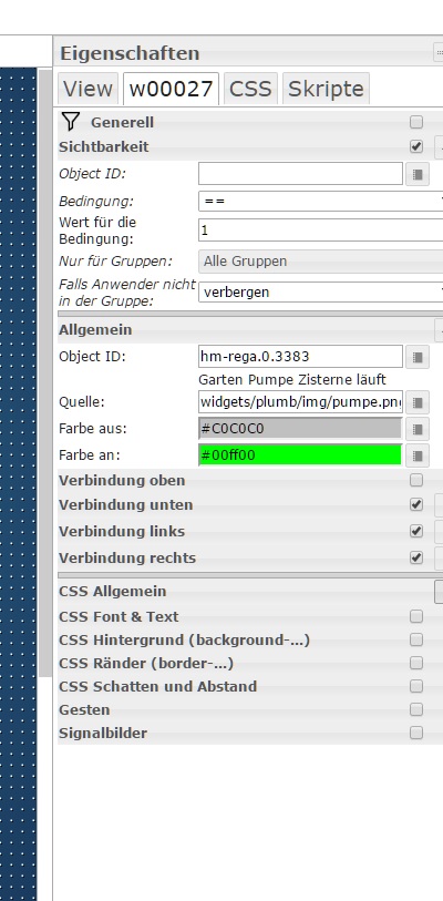

            Und wie sieht die Konfiguartion deines Widgets aus?
            Rainer
              Dice19
              Welche Daten brauchst Du?
              • HomoranH Nicht stören
                einen screenshot von den Einstellungen deines Widgets.
                Rainer
                  Dice19
                  Danke für die Hilfe
                    Die Einstellung sieht schon mal ok aus,
                    bleibt nur noch was der Datenpunkt hm-rega.0.3383 für Werte liefert?

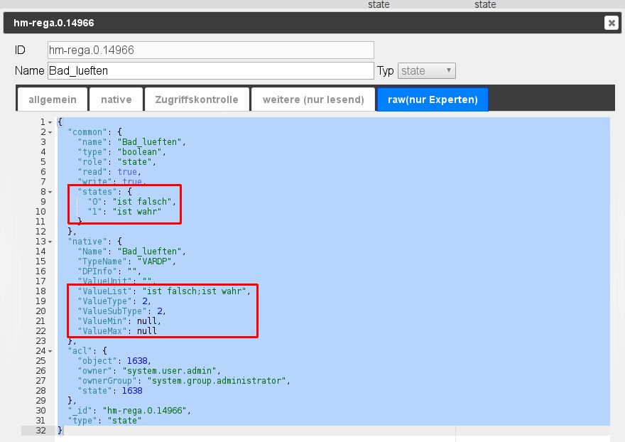

                                  Ich fürchte dein Problem liegt dann an dem Handling von Sysvar in ioBroker:
                                  Sysvar:
                                  Gerät:
                                  Rainer
                                    Dice19
                                    Das mein Auszug:
                                      "common": {
                                        "name": "Garten Pumpe Zisterne läuft",
                                        "type": "boolean",
                                        "role": "state",
                                        "read": true,
                                        "write": true,
                                        "states": {
                                          "0": "steht",
                                          "1": "läuft"
                                      "native": {
                                        "Name": "Garten Pumpe Zisterne läuft",
                                        "TypeName": "VARDP",
                                        "DPInfo": "",
                                        "ValueUnit": "",
                                        "ValueList": "steht;läuft",
                                        "ValueType": 2,
                                        "ValueSubType": 2,
                                        "ValueMin": null,
                                        "ValueMax": null
                                    geändert: Code in Code-Tags; Homoran (Mod)

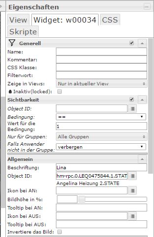

                                      klar!
                                      die Struktur wird überall bei rega-SysVar identisch sein.
                                      Ich wollte auf den Unterschied zu einem STATE eines Gerätes hinweisen.
                                      Dort ist der Valuetype bool (damit funktioniert das Widget) beim rega ist es Typ 2 (Werteliste)
