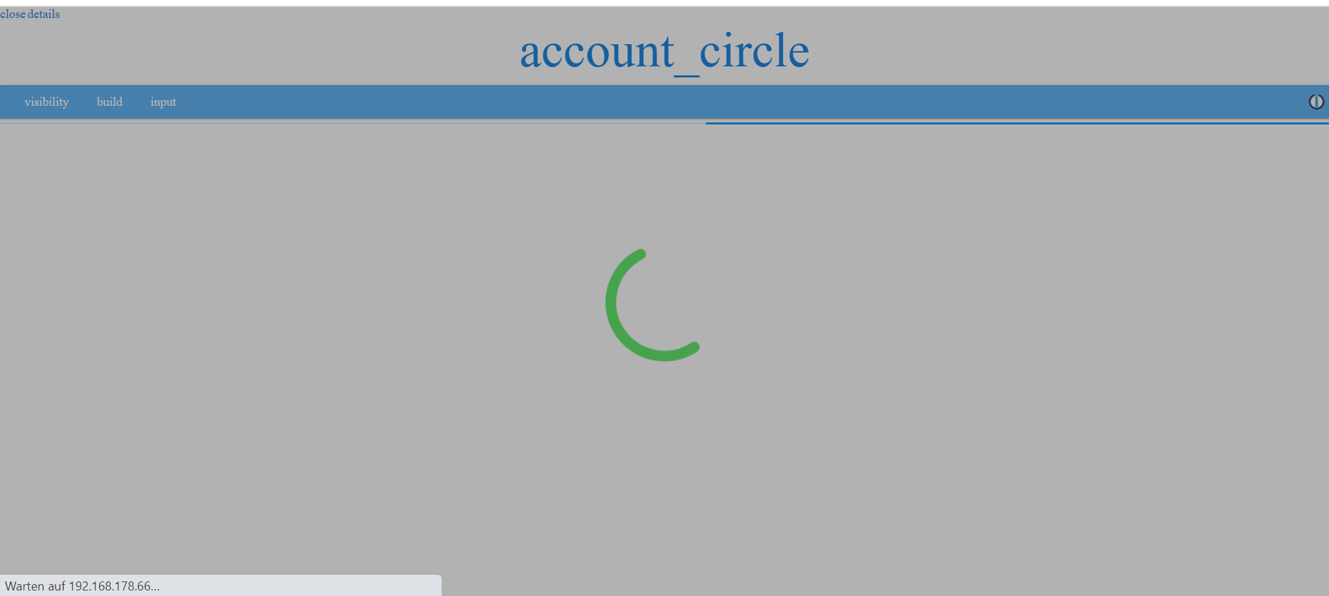

    Hallo, heute musste ich mal die Fritzbox neu Starten und scheinbar hats da irgendwas an der IO-Broker installation zerschossen.
    Ich bekomme, wenn ich IO Broker aufrufen möchte ewig lang nur ein weißes Fenster und irgendwann kommt das angehängte Bild:
    Ich hab auch schon alles aus diesem Artikel durch:
    https://www.iobroker.net/docu/index-26.htm?page_id=3928&lang=de
    aber leider ohne Erfolg :(
    Auch eine zweite Admin Instanz verhält sich leider nicht anders.
    Was kann ich noch tun? ich hab leider kein Backup gemacht :((

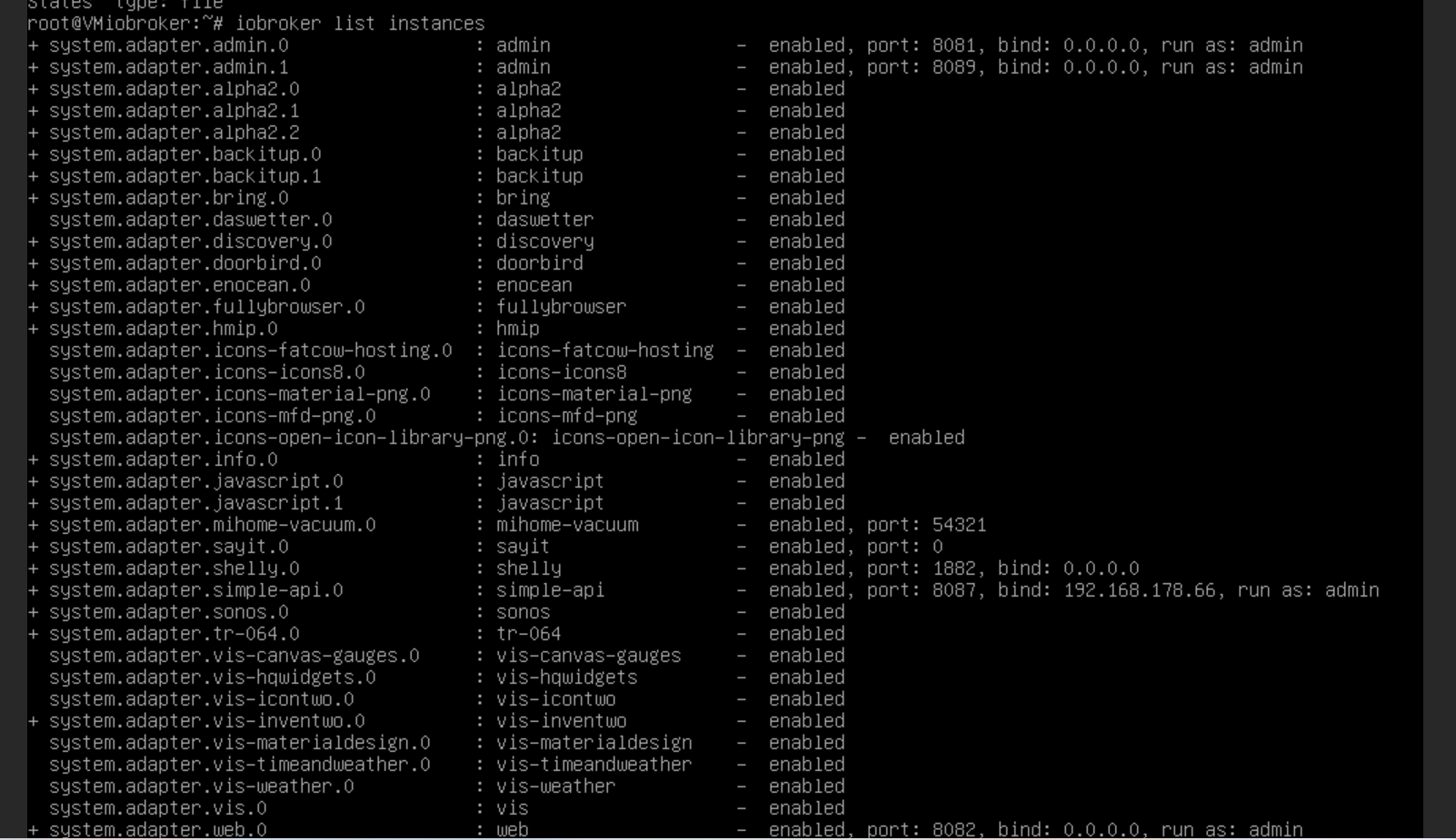

      @grantlhaua
      iobroker status
      iobroker list instances
      iobroker update -i

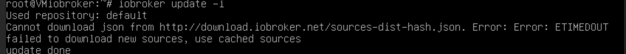

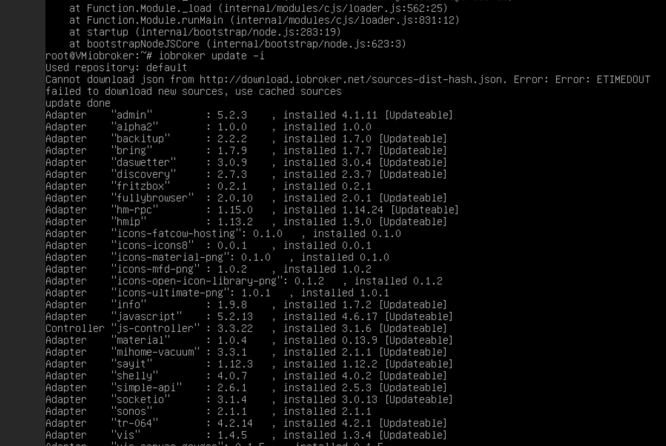

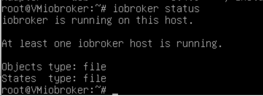

            Grantlhaua
            hier die gewünschten infos

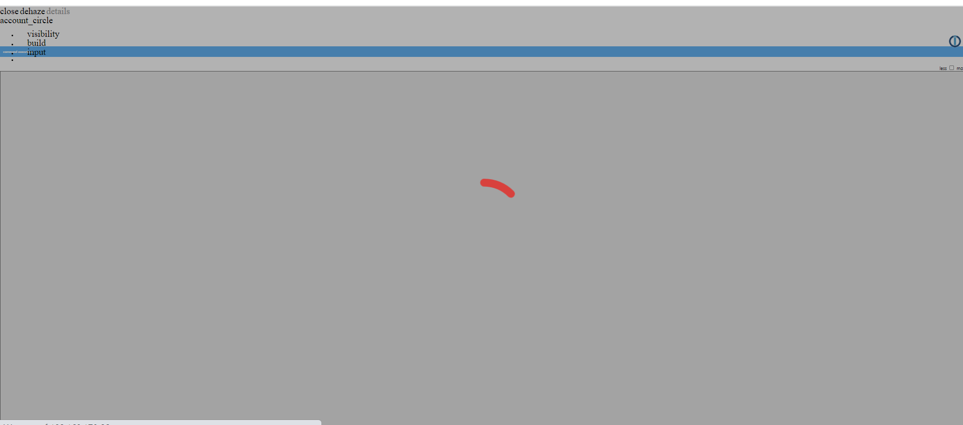

                so sieht grad der neue Admin Adapter aus, den ich auf 8089 angelegt hab...
                • crunchipC Abwesend
                  crunchipC Abwesend
                  crunchip
                  @grantlhaua der hat wohl kein Netz
                  was zeigt die Browserconsole(F12) ?
                  Admin5 benötigt mindestens den js-controller 3.2.16.

                    @grantlhaua
                    Nicht als root in der VM rumhampeln, keine Screenshots des Terminals.
                    Bring dein System auf Stand. Ist da überhaupt irgendein Adapter in aktueller Version drauf?
                    G 1 Antwort Letzte Antwort
                      @grantlhaua
