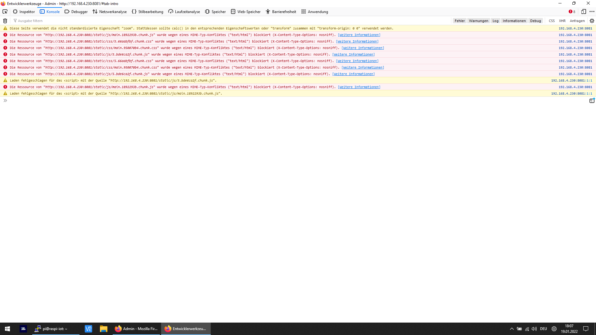

                    @holzapfelauge sagte in Iobroker läuft aber keine Anzeige im Browser nach Restore:
                    Wie kann ich mir das anzeigen lassen?
                    iobroker logs --watch während eines Neustarts
                    Zusätzlich mal in der Browserkonsole nachsehen (üblicherweise F12) ob da ein error steht

                      • holzapfelaugeH holzapfelauge
                        @homoran said in Iobroker läuft aber keine Anzeige im Browser nach Restore:
                        Sieht alles normal aus. Nur einen Error beim radar2.0 adapter.
                        Wie rufe ich die Browserkonsole beim Firefox auf?

                        @holzapfelauge f12 oder in den Browser Einstellungen auf Entwicklermodus

                          • holzapfelaugeH Offline
                            holzapfelauge
                            Hier scheint was faul zu sein.
                              und der ist geheim?

                                      @holzapfelauge Die Meldung sagt mir nichts, hatte ich noch nie gesehen
                                        @crunchip ok - dann brauchen wir den Fehler nicht.
                                        bleibt der MIME Typ error.
                                        Da kann ich nichts zu sagen

                                        @homoran Hier war der Fehler doch auch schon mal
                                        https://forum.iobroker.net/post/738442
                                        @holzapfelauge würde vorschlagen, den admin nochmal neu zu installieren
                                        • crunchipC crunchip
