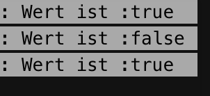

    Das Problem ist aber, dass das Sensor beim Fenster öffnen ( durch die Verriegelung system) meldet : true, false, true ; und bei schliessen false, true, false.
    Demzufolge bekomme ich mehrere nachrichten von Telegram - 2 x beim öffnen wie auch 1 x beim schliessen .

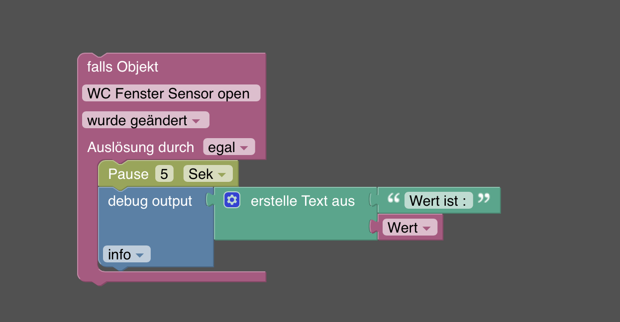

    Auch wenn ich das aktuelles Wert nach 5 Sekunden ablese , bekomme ich leider auch 3 Ergebnisse .
    Wie kann ich machen, dass ich das aktuelles Wert nach 5s bekomme ? Ich habe schon versucht 2 Variable zu setzten und das Wert nach 10s nochmal abzufragen. Komischerweise bekomme ich aber wieder 3 Werte. Ich brauche aber nur das letztes Wert .

      @umbrella1980 sagte in Fesnter Open/Close Sensor - Wert ablesen.:
      das machst du nicht
      Du verzögerst nur die Absendung der Werte um 5 Sekunden.
      Nimm den Timeout-Baustein und frage nach der eingestellten Zeit explizit nochmal den dann existierenden "wert von ...ID..." ab
      EDIT
      das ist unausgereifter Mist :-)
      der kommt dann ja auch dreinmal

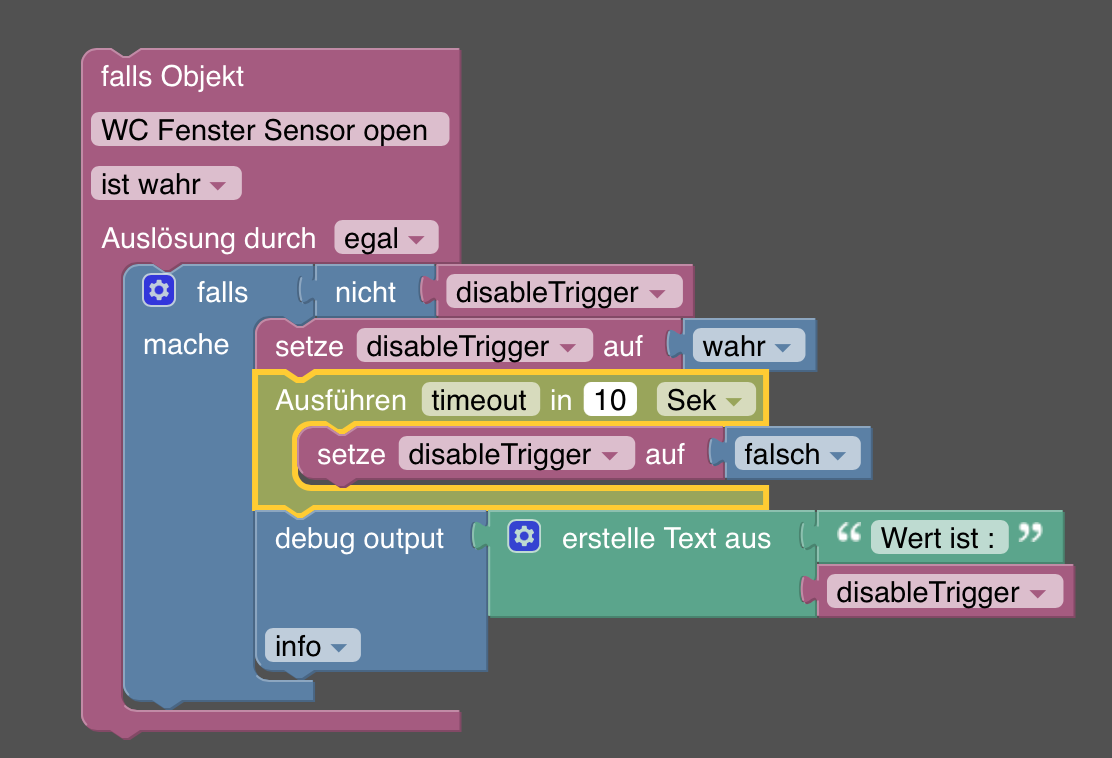

            @umbrella1980 sagte: leider immer : true
            Es wird ja auch auf "wahr" getriggert. Ändere in "wurde geändert" und logge den Wert, nicht die Variable disableTrigger.

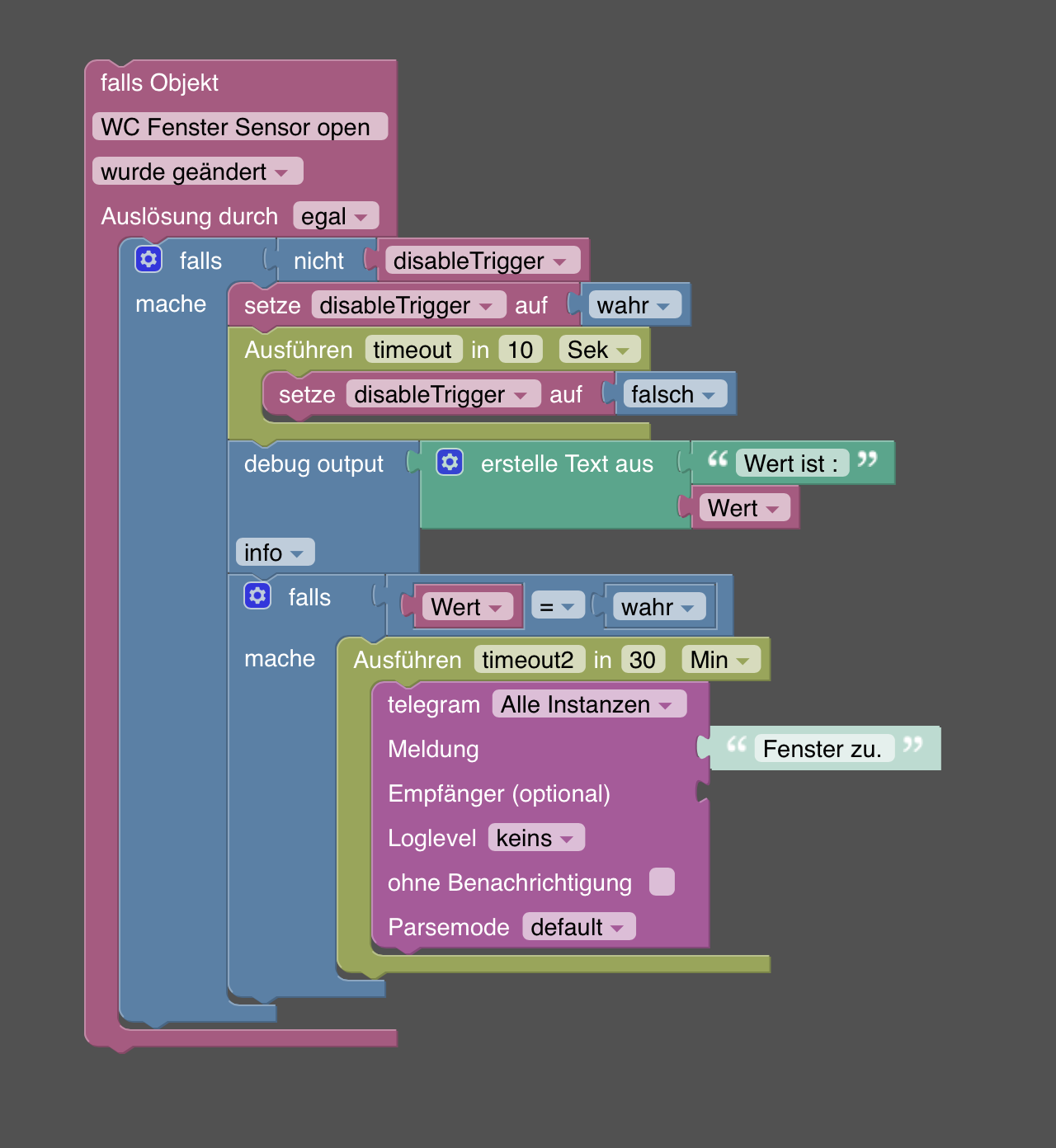

                @umbrella1980 du setzst keine "stop tiemout" Blöcke ein.
                Sollte ein Timeout mehrfach gestertet werden, kann er nicht mehr gestoppt werden

                  @umbrella1980 sagte: So was ?
                  Beim Schließen des Fensters (sonst-Zweig von "falls Wert") sollte der timeout2 gestoppt werden, sonst kommt die Nachricht in jedem Fall.

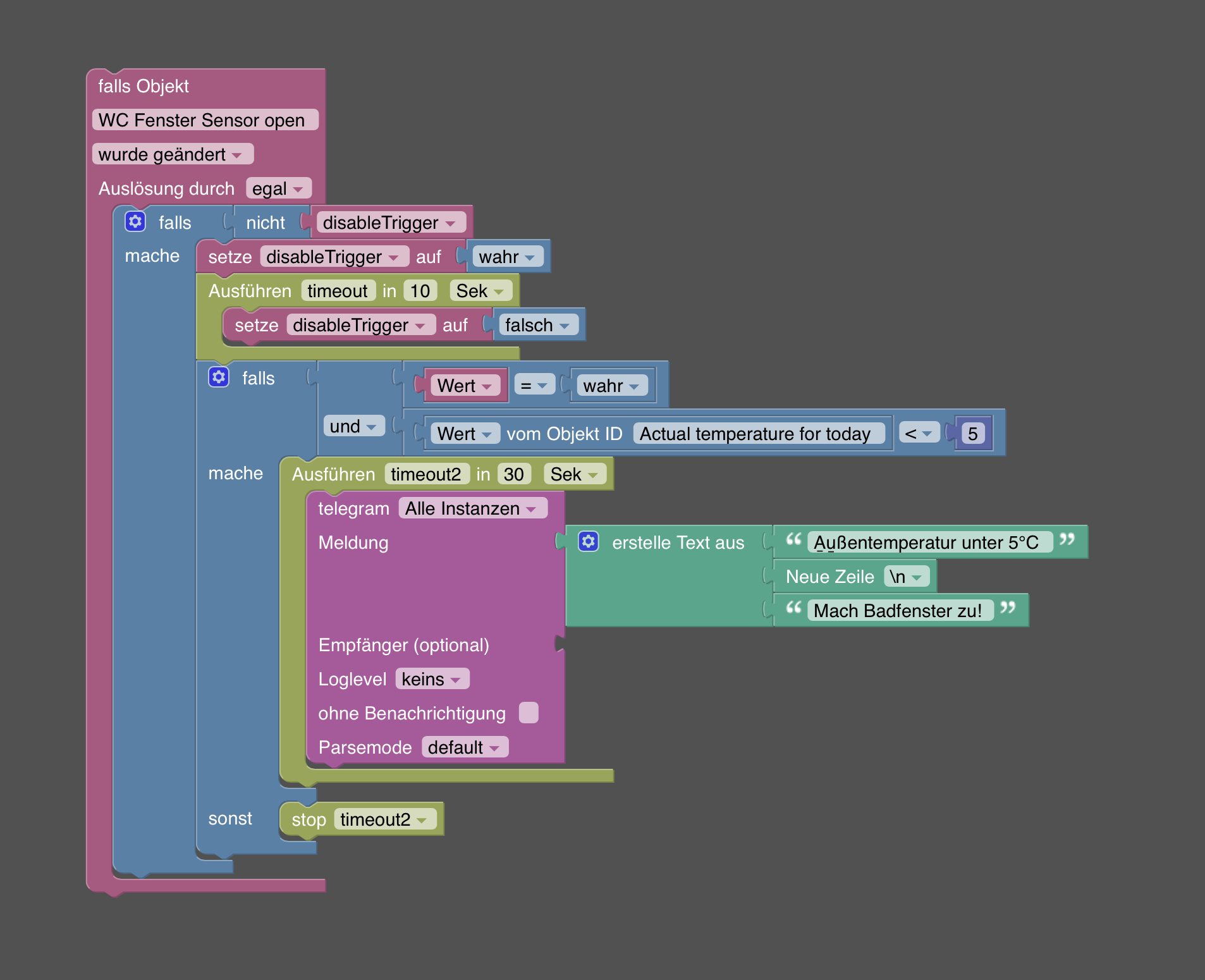

                    und funktioniert so weit einwandfrei.
                    Danke!
