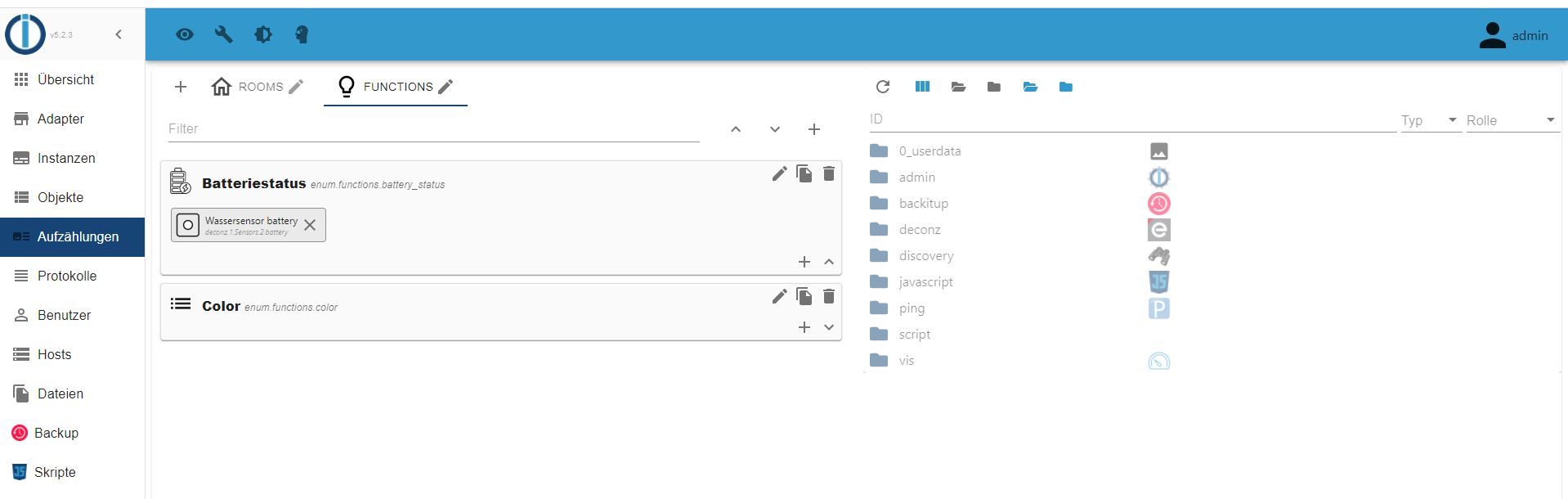

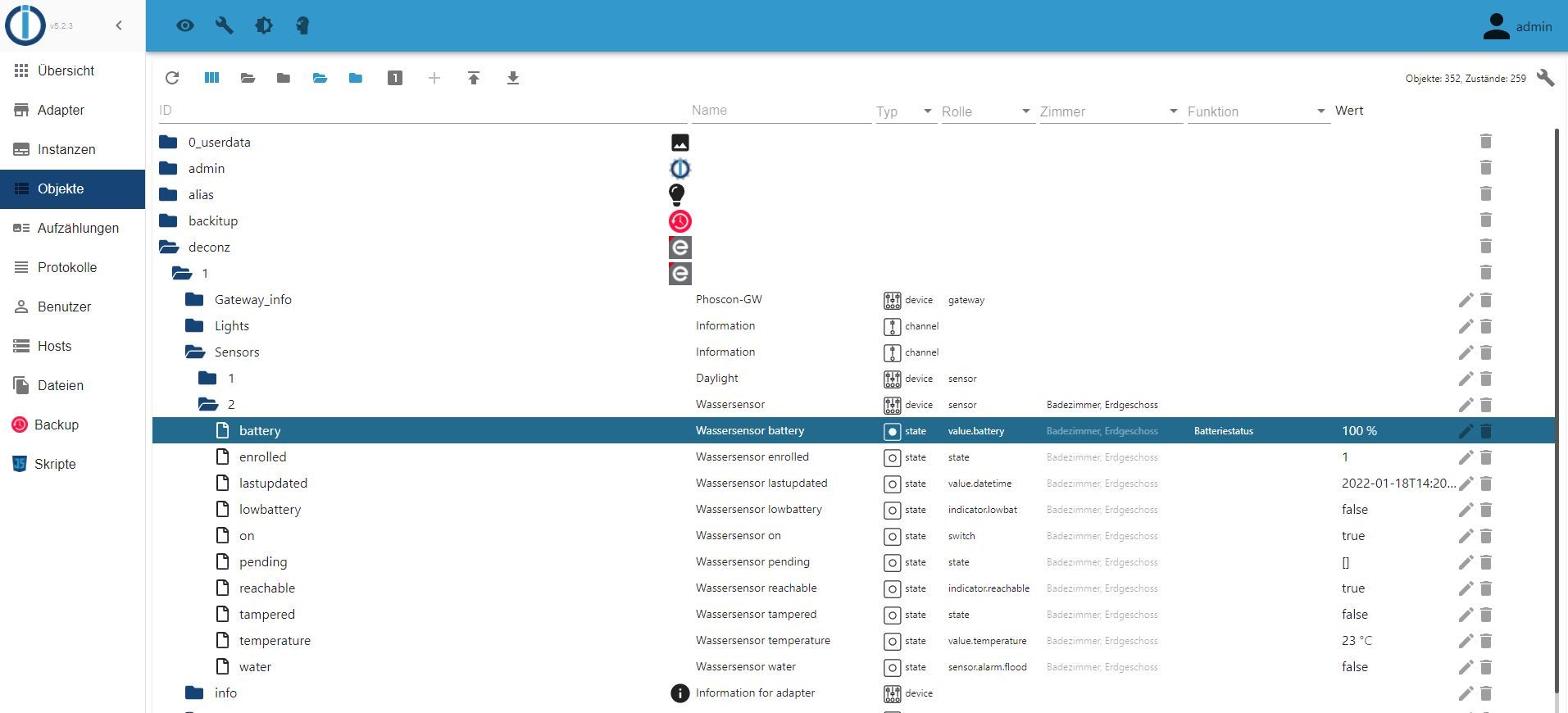

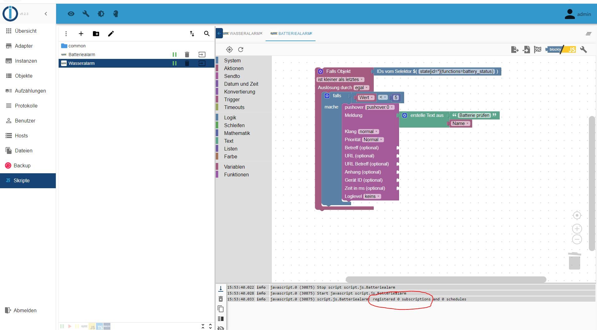

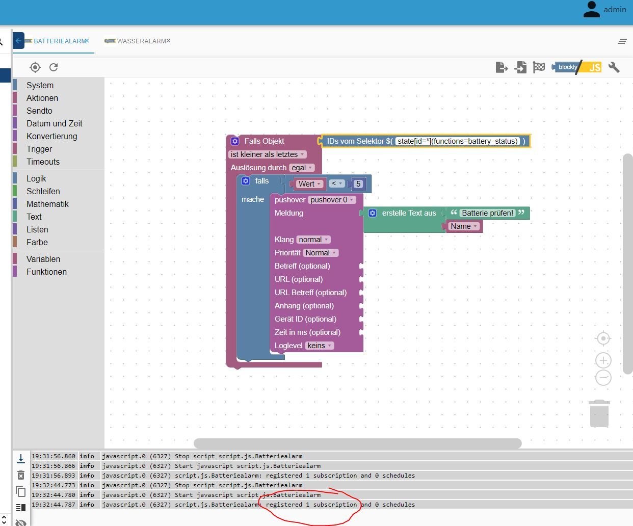

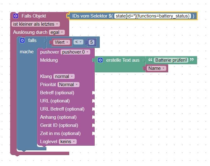

    ich bin dabei einen Skript für Batteriewarnungen zu erstellen (bin diesbezüglich noch Anfänger).
    Nun bin ich mir nicht sicher ob mein erstelltes Skript korrekt ist. Ich denke dort wo ich auf dem unteren Screenshot den Bereich rot eingekreist habe müsste eigentlich registered 1 subscription stehen.
    Wo habe ich etwas falsch gemacht, erkennt man das anhand der Screenshots?
    Beste Grüße,
    Stephan

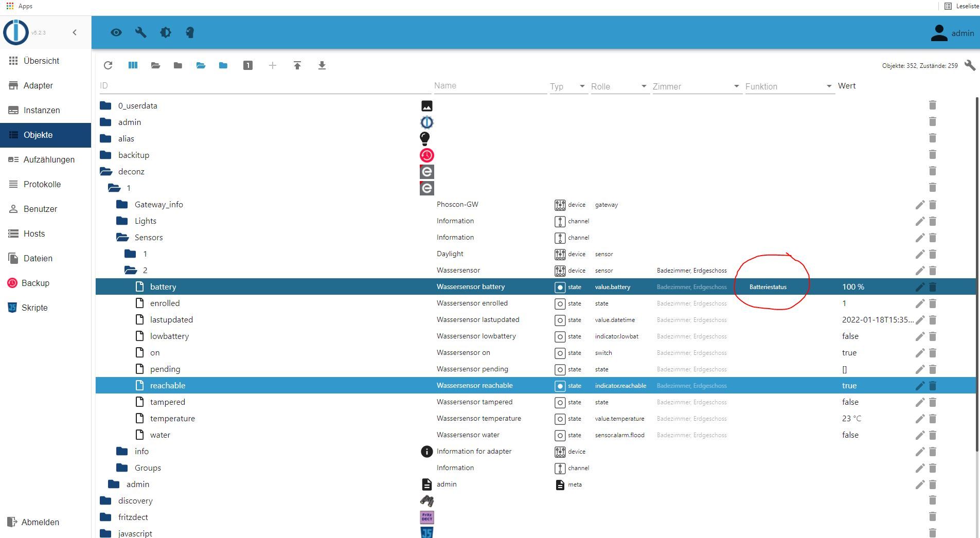

      @stephan1966 sagte: Wo habe ich etwas falsch gemacht
      (functions=battery)
      S 1 Antwort Letzte Antwort
        (functions=battery)

        • S Stephan1966
          @paul53
          Wenn ich (functions=battery) eingebe ändert sich leider trotzdem nichts!

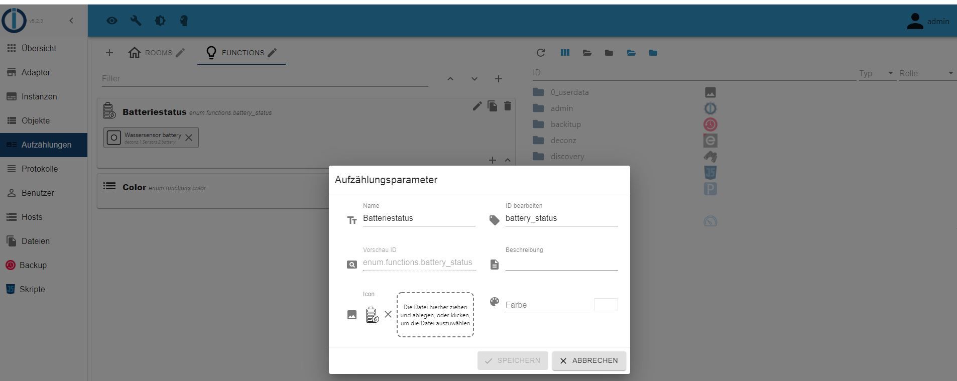

          @stephan1966
          Sorry, habe an falscher Stelle geschaut:
          (functions=battery_status)
            @stephan1966

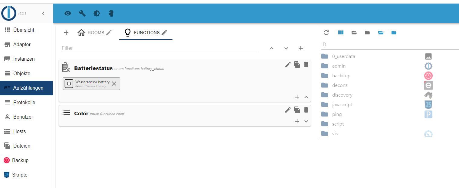

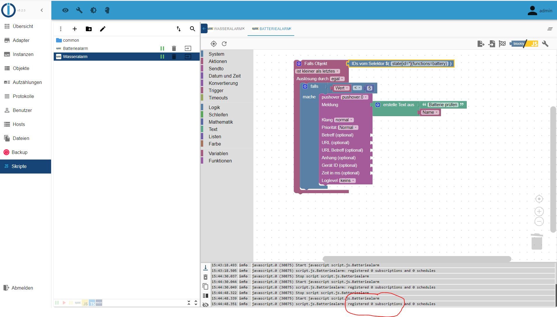

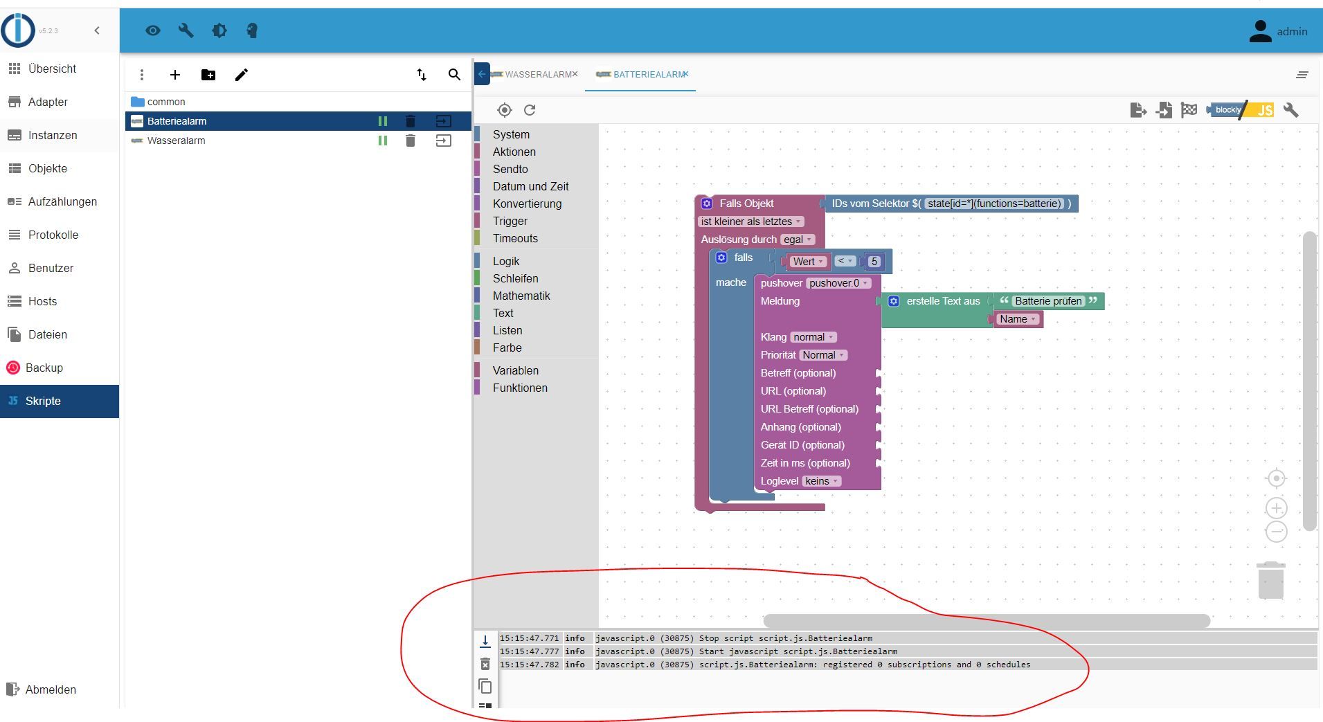

                    @stephan1966 sagte: geht leider immer noch nicht!
                    Ist die Zuweisung zur Aufzählung erst kürzlich erfolgt? Dann starte die Javascript-Instanz neu, damit der Puffer synchronisiert wird.
                    Stephan1966
                    @paul53 sagte in Skript für Batteriealarm:
                    Ich habe die Javascript-Instanz neu gestartet, leider kein Erfolg!
                    Nachfolgend meine aktuellen Einstellungen zur Info, vielleicht ist ja die Ursache zu sehen!
                    Beste Grüße,
                    Stephan
                    Iobroker Nutzer seit 2022

                      @stephan1966
                      Im Selektor fehlt die schließende Klammer.
                        @stephan1966
                        Stephan1966
                        @paul53
                        Jetzt sind alle Einstellungen so das es anscheinend richtig ist 👍
                        Herzlichen Dank für die Hilfe und die damit verbundene Mühe 👍 👍 👍
