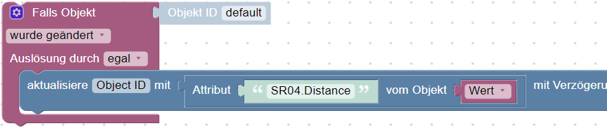

    Hallo Zusammen
    Ich habe ein kleines Problemchen.
    Ich habe einen
    JSN-SR04T Ultraschallsensor
    zur Abstandsmessung für meine Oeltankberechnung des Inhalts. Mit einer
    NodeMCU ESP8266 D1, geflasht mit Tasmotizer und Sensor_bin.
    angeschlossen (Wlan) an einer
    ViPCCU mit ioBroker und RaspberryMatic
    Die Abstandsmessung Funktioniert.
    Auslesen möchte ich das mit MQTT, was soweit auch erkannt wird.
    Nun wird der Wert in der Zeile wo er steht (MQTT) etwas anders Angezeigt als ich es erwartet hätte.
    {"Time":"2022-01-17T19:42:57","SR04":{"Distance":60.561}} (seht so in einer Zeile).
    Mich Interessiert nur der Wehrt Distance, was ich aber nicht so unter dem ioBroker in der Vis auswählen kann.
    Ich fürchte , das ich das irgendwie über Blockly regeln muss, mit einem gesonderten Datenpunkt.
    Nun weiss ich nicht wie ich das über Blockly anzupacken habe um nur den einen Wehrt zu separieren oder in einen neuen Datenpunkt anlege?
    Da ich in Blockly nicht so firm bin, weiss ich nicht wie.
    Oder gibt es vielleicht sogar ein fertiges Blockly das ich für meine zweckte abändern kann?
    Danke für das Lenen meines Problems!
    Wenn jenand dazu etwas sagen könnte wäre ich Dankbar.
    MfG Brainjourney

      @brainjourney sagte: über Blockly regeln muss, mit einem gesonderten Datenpunkt.
      B 1 Antwort Letzte Antwort
        B Offline
        B Offline
        Brainjourney
        Danke für deine Info, habe es getestet und Funktioniert so.
        MfG Brainjourney
