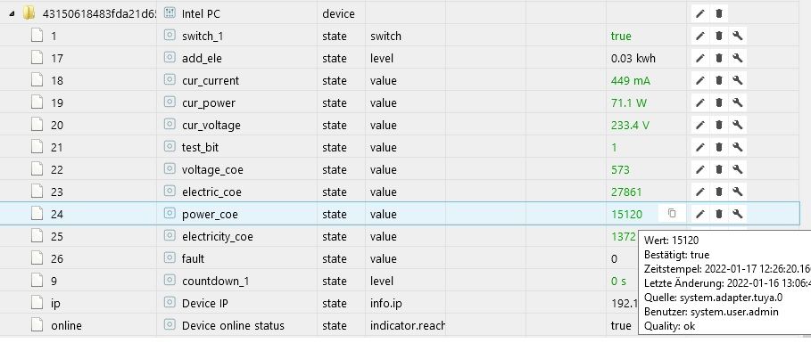

      Ich habe erfolgreich den Tuya Adapter eingebunden und der findet auch meine 5 Wlan Steckdosen.
      Was ich nicht verstehe sind einige der Datenpunkte:
      cur_power, cur_current und cur_voltage stimmen und werden regelmäßig aktualisiert.
      add_ele wird nie aktualisiert. Weiß jemand warum?
      Die *_coe Werte werden regelmäßig aktualisiert. Weiß jemand, was die bedeuten?
      Gruß Wolfgang

          Danke, aber warum wird dann add_ele nie aktualisiert?

            Ich bin mir nicht sicher, glaube aber, dass das "Today Ele (KWh)" in der App ist.

              @wolfgangfb wird es vielleicht, sobald dein Verbrauch die Schwelle von 6 kWh überschritten hat. In der Beschreibung steht eindeutig das die kleinste Einheit in der dieser Wert hochgezählt wird 3 kWh sind.

                In der App wird die Energie (soweit ich das überschlagen kann) richtig angezeigt. Aber im IO-Broker gibt es bei 5 Steckdosen die Werte 0 kWh (zwei mal), 0.02 kWh, 0,03 kWh und 0,05 kWh. Das sind jetzt nicht gerade vielfache von 3 kWh. Was auch seltsam ist, ist dass alle 5 einen Zeitstempel vom 16.01. 13:06:39 (+/- wenige Sekunden) haben, die Steckdosen habe ich aber zu sehr unterschiedlichen Zeiten installiert und in die App eingebunden.
