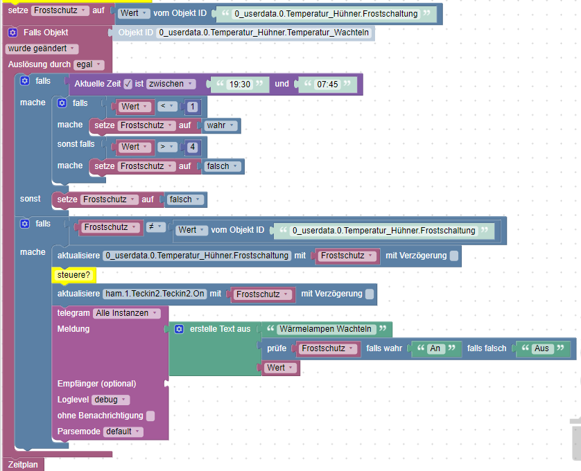

    Hallo bräuchte mal eure Hilfe
    Hab hier ein Blockly erstellt das mir eine Wärmelampe schaltet.
    Die Wärmelampe soll eingeschaltet werden wenn die Temperatur unter 1 Grad ist und nur in der Zeit zwischen 19:30 Uhr abends und 7:45 Uhr früh. Sollte die Temperatur in dieser Zeit über 4 Grad steigen soll sie wieder ausschalten. Und um 8 Uhr früh soll definitv ausgeschaltetwerden.
    Das in der früh 8 Uhr ausschalten funktioniert. Mein Problem ist das ich das mit der zeit nicht hinbekomme. Wenn ich die Zeit weglasse also nur Temperatur dan funktiomiert es, wie jetzt schaltet es gar nicht ein. nur in der früh um 8 schaltet es aus```
    code_text

    • F Fritzk
      code_text

      @fritzk
      Habe den Temperatur-Trigger-Teil geändert:
       <variables>
         <variable id="v+(iUiNUmNP=QoJnb?Qp">Frostschutz</variable>
       </variables>
       <block type="comment" id=")Jk19jT?sl0`uk0VePrf" x="-488" y="-137">
         <field name="COMMENT">Verhindern von gleichen Mitteilungen</field>
         <next>
           <block type="variables_set" id="nt=7%,[rFtAb@?U)B]Dh">
             <field name="VAR" id="v+(iUiNUmNP=QoJnb?Qp">Frostschutz</field>
             <value name="VALUE">
               <block type="get_value_var" id="~4TVc#i_OEndR~g?k)Ze">
                 <value name="OID">
                   <shadow type="text" id="_5.2AL/Y-rqU@OIq6I=N">
                     <field name="TEXT">0_userdata.0.Temperatur_Hühner.Frostschaltung</field>
                   </shadow>
                 </value>
               </block>
             </value>
             <next>
               <block type="on_ext" id="{yVknQbfa981*7rKA-1x">
                 <value name="OID0">
                   <shadow type="field_oid" id="4/Gaf8fh.J~Jr`J^h(UD">
                     <field name="oid">0_userdata.0.Temperatur_Hühner.Temperatur_Wachteln</field>
                   </shadow>
                 </value>
                 <statement name="STATEMENT">
                   <block type="controls_if" id="9KkkOf:+IbSJPd)#_*nC">
                     <value name="IF0">
                       <block type="time_compare_ex" id="s6R;tt}!s|;XiXgwRvQk">
                         <mutation xmlns="http://www.w3.org/1999/xhtml" end_time="true" actual_time="true"></mutation>
                         <field name="USE_ACTUAL_TIME">TRUE</field>
                         <field name="OPTION">between</field>
                         <value name="START_TIME">
                           <shadow type="text" id="wkFl#n),/`p2YM#fG+e-">
                             <field name="TEXT">19:30</field>
                           </shadow>
                         </value>
                         <value name="END_TIME">
                           <shadow type="text" id="OY*v-^jQi]vQHtKpY:tn">
                             <field name="TEXT">07:45</field>
                           </shadow>
                         </value>
                       </block>
                     </value>
                     <statement name="DO0">
                       <block type="controls_if" id="s=Yq8}In[=RcBN]GQ@[g">
                         <value name="IF0">
                           <block type="logic_compare" id="Y!8B`p3`:Pa]62NSMuLR">
                             <field name="OP">LT</field>
                             <value name="A">
                               <block type="on_source" id="onR.Nj:B:@Px$dC1EPX,">
                               </block>
                             </value>
                             <value name="B">
                               <block type="math_number" id="8e5UboxC3NpEQluqi!ol">
                                 <field name="NUM">1</field>
                               </block>
                             </value>
                           </block>
                         </value>
                           <block type="variables_set" id="_8YD+n(0cdD6daU-lLqQ">
                               <block type="logic_boolean" id="%rA^{O=xM1!65+.Y4GLf">
                               </block>
                             </value>
                           </block>
                         </statement>
                         <value name="IF1">
                           <block type="logic_compare" id="(.kq5W?87-y{D:oVx=hN">
                             <field name="OP">GT</field>
                             <value name="A">
                               <block type="on_source" id="BiUADk:V=[1+*`yBMy0k">
                               </block>
                             </value>
                             <value name="B">
                               <block type="math_number" id="ib:)Ud4Dd~{g!`#6z9`3">
                                 <field name="NUM">4</field>
                               </block>
                             </value>
                           </block>
                         </value>
                         <statement name="DO1">
                           <block type="variables_set" id="[smyd*l{Tzx:(|:N]{ND">
                               <block type="logic_boolean" id="pPObiFrvB9a(!?WzqxIZ">
                               </block>
                             </value>
                           </block>
                         </statement>
                       </block>
                     </statement>
                     <statement name="ELSE">
                       <block type="variables_set" id="l.[Z@00}s9p3K(BEkS$l">
                           <block type="logic_boolean" id="DW#$PT}]4ni.^CLOQCZQ">
                           </block>
                         </value>
                       </block>
                     </statement>
                     <next>
                       <block type="controls_if" id="}trNP+YjoPI6`3gRex?X">
                         <value name="IF0">
                           <block type="logic_compare" id="Vi^#q8QR#{%.#EVqC6Le">
                             <field name="OP">NEQ</field>
                             <value name="A">
                               <block type="variables_get" id="yg,nNRfPh[[cU~=%X^=~">
                               </block>
                             </value>
                             <value name="B">
                               <block type="get_value_var" id="#b^6[(p2GpaLW[}LKS7,">
                                 <value name="OID">
                                   <shadow type="text" id="S_7;@rxU]7_#(KG{)_%G">
                                   </shadow>
                                 </value>
                               </block>
                             </value>
                           </block>
                         </value>
                           <block type="update" id="@0SZS=1J@!Ut9XDqilG9">
                             <field name="OID">0_userdata.0.Temperatur_Hühner.Frostschaltung</field>
                               <block type="variables_get" id="oNRh|M?Po-:33B_C|5p7">
                               </block>
                             </value>
                             <next>
                               <block type="comment" id="eq/|CBI}%H?$sM*B+2m-">
                                 <field name="COMMENT">steuere</field>
                                 <next>
                                   <block type="update" id=":uzCJh{dIM~mQLBb9;%.">
                                     <field name="OID">ham.1.Teckin2.Teckin2.On</field>
                                       <block type="variables_get" id="AxHAvkNtrSX2gA98rqg~">
                                       </block>
                                     </value>
                                     <next>
                                       <block type="telegram" id="Vd?K?;x9D#lWOI)FawD8">
                                         <field name="LOG">debug</field>
                                         <value name="MESSAGE">
                                           <shadow xmlns="" type="text" id="7qj`Qz3C4Hhcf)`D5yLO">
                                             <field name="TEXT"></field>
                                           </shadow>
                                           <block type="text_join" id="F2d-K@?sVLN+2}:]ronr">
                                             <value name="ADD0">
                                               <block type="text" id="8UE-$mWh80D2[u^J/e]M">
                                                 <field name="TEXT">Wärmelampen Wachteln </field>
                                               </block>
                                             </value>
                                             <value name="ADD1">
                                               <block type="logic_ternary" id="#4:1eVVl,%2F8IwggnDO" inline="false">
                                                 <value name="IF">
                                                   <block type="variables_get" id="E%}[3,j%F7]jJBIzKKm%">
                                                   </block>
                                                 </value>
                                                 <value name="THEN">
                                                   <block type="text" id=")+O7x|wbK*G:;2A*$X,i">
                                                     <field name="TEXT">An </field>
                                                   </block>
                                                 </value>
                                                 <value name="ELSE">
                                                   <block type="text" id="WA~o2Ah]9*3ZUpR]`6R,">
                                                     <field name="TEXT">Aus </field>
                                                   </block>
                                                 </value>
                                               </block>
                                             </value>
                                             <value name="ADD2">
                                               <block type="on_source" id="+t%_h3EI$*rmhhMU~z;1">
                                               </block>
                                             </value>
                                           </block>
                                         </value>
                                       </block>
                                     </next>
                                   </block>
                                 </next>
                               </block>
                             </next>
                           </block>
                         </statement>
                       </block>
                     </next>
                   </block>
                 </statement>
                 <next>
                   <block type="schedule" id="%kNtbt@(nb``l^^kV4nq">
                     <field name="SCHEDULE">0 8 * * *</field>
                       <block type="update" id="mZ2HQnymigCBtBg:qK}G">
                           <block type="logic_boolean" id="i8).u;_!(GWDlT5NMWBq">
                           </block>
                         </value>
                         <next>
                           <block type="update" id="1pR;r4UFL)I7eh1h+pf0">
                               <block type="logic_boolean" id="E9NZ39Z[D_kw9mSxnUCz">

      Der Datenpunkt "ham.1.Teckin2.Teckin2.On" muss sicherlich mit "steuere" geschrieben werden?
      F 1 Antwort Letzte Antwort
        @fritzk
         <variables>
         </variables>
           <next>
                   <value name="OID">
                     </shadow>
                   </value>
                 </block>
               </value>
               <next>
                   <value name="OID0">
                     </shadow>
                   </value>
                       <value name="IF0">
                             </shadow>
                           </value>
                             </shadow>
                           </value>
                         </block>
                       </value>
                           <value name="IF0">
                               <value name="A">
                                 </block>
                               </value>
                               <value name="B">
                                 </block>
                               </value>
                             </block>
                           </value>
                                 </block>
                               </value>
                             </block>
                           </statement>
                           <value name="IF1">
                               <value name="A">
                                 </block>
                               </value>
                               <value name="B">
                                 </block>
                               </value>
                             </block>
                           </value>
                                 </block>
                               </value>
                             </block>
                           </statement>
                         </block>
                       </statement>
                             </block>
                           </value>
                         </block>
                       </statement>
                       <next>
                           <value name="IF0">
                               <value name="A">
                                 </block>
                               </value>
                               <value name="B">
                                   <value name="OID">
                                     </shadow>
                                   </value>
                                 </block>
                               </value>
                             </block>
                           </value>
                                 </block>
                               </value>
                               <next>
                                   <next>
                                         </block>
                                       </value>
                                       <next>
                                             </shadow>
                                               <value name="ADD0">
                                                 </block>
                                               </value>
                                               <value name="ADD1">
                                                   <value name="IF">
                                                     </block>
                                                   </value>
                                                   <value name="THEN">
                                                     </block>
                                                   </value>
                                                   <value name="ELSE">
                                                     </block>
                                                   </value>
                                                 </block>
                                               </value>
                                               <value name="ADD2">
                                                 </block>
                                               </value>
                                             </block>
                                           </value>
                                         </block>
                                       </next>
                                     </block>
                                   </next>
                                 </block>
                               </next>
                             </block>
                           </statement>
                         </block>
                       </next>
                     </block>
                   </statement>
                   <next>
                             </block>
                           </value>
                           <next>
                                 </block>
                               </value>
                               <next>
                                 <block type="telegram" id="3M5CLtmsM-UMHE3.fqyr">
                                     <shadow xmlns="" type="text">
                                     </shadow>
                                     <block type="text_join" id="Gi1}w^GmkSz:)jI7.IWy">
                                       <value name="ADD0">
                                         <block type="text" id="Ky2jgHfw3d)7**tV{HbR">
                                           <field name="TEXT">Wärmelampen Wachteln Aus</field>
                                         </block>
                                       </value>
                                       <value name="ADD1">
                                         <block type="get_value" id="Ilq{xO/Ie]a!BndkT:Gi">
                                           <field name="OID">0_userdata.0.Temperatur_Hühner.Temperatur_Wachteln</field>
                                         </block>
                                       </value>
                                     </block>
                                   </value>
                                 </block>
                               </next>
                             </block>
                           </next>
                         </block>
                       </statement>
                     </block>
                   </next>
                 </block>
               </next>
             </block>
           </next>
         </block>
        </xml>
        F Offline
        F Offline
        Fritzk
        @paul53 vielen Dank
        Ich probier es heut abend mal so.
        Der Datenpunkt "ham.1.Teckin2.Teckin2.On" muss nicht mit "steuere" geschrieben werden, kann auch mit aktualisiere angesteuert werden
        • F Fritzk
          @paul53 vielen Dank
          @fritzk sagte in Hilfe bei Blockly Zeit und Themperatur Steuerung:
          soll die Änderung etwas steuern oder soll nur der Wert aktualisiert werden?
            F Offline
            F Offline
            Fritzk
            @homoran Nein der soll nur von falsch auf wahr gesetzt werden und andersrum auch.
            Das ist nur eine Steckdose da hab ich die Wärmelampe eingesteckt
            • F Fritzk
              und die soll nicht angesteuert werden?
                F Offline
                F Offline
                Fritzk
                @homoran ja schon. In der Zeit von 19: 30 bis 7:45 wenn die Temperatur unter 1 Grad ist soll sie an sein und wenn die Temperatur über 4 Grad ist und definitiv um 8 uhr soll sie aus sein
                • F Fritzk
                  ja schon.
                  dann musst du auch steuere nehmen, sonst wird nur der Wert in ioBroker aktualisiert und die Dose bekommt nichts mit
                    ja schon.
                    F Offline
                    F Offline
                    Fritzk
                    @homoran Achso ja dann mach ich dann werd ich das auch tun.
                    Bin noch ziemlich Anfänger aber ich lern immer wieder was dazu.
                    513
