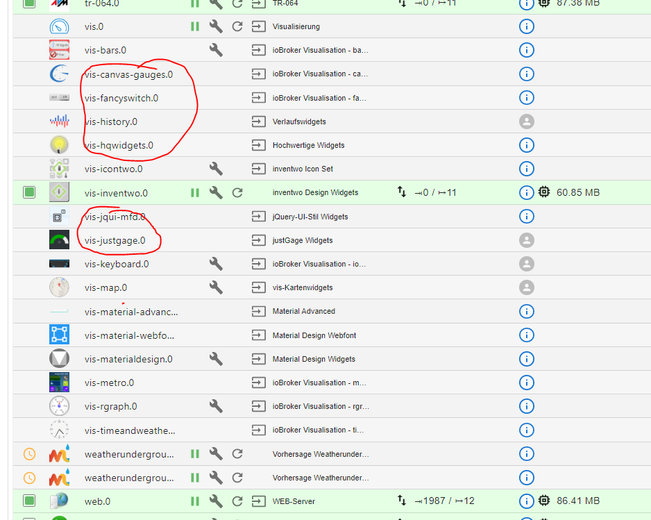

        luft-post
        Meine z.B. solche Einträge (siehe rote Kreise)
        L 1 Antwort Letzte Antwort
        • L luft-post
          aber ich habe jetzt die Instanz "Visualisation - Media players widgets" gelöscht. Im Vis Editor in der Widget Bar sind die Player weiterhin verfügbar und kann diese im Vis laufen lassen. Hab jetzt auf die schnelle natürlich nicht den Player Widget mit Funktion Konfiguriert aber scheint so weiterhin zu laufen....
          HomoranH Offline
          HomoranH Offline
          @luft-post sagte in Deinstallierte Adapter werden weiter angezeigt:
          noch
          • L luft-post
            L Offline
            L Offline
            luft-post
            alternativ wäre es eine schöne Funktion solche "unwichtigen" Instanz Einträge, also solche mit rein Informativen Inhalten, ausblenden oder in der Liste nach unten schieben könnte. Sind ja nicht gerade welche die wo man häufig reinklickt.
