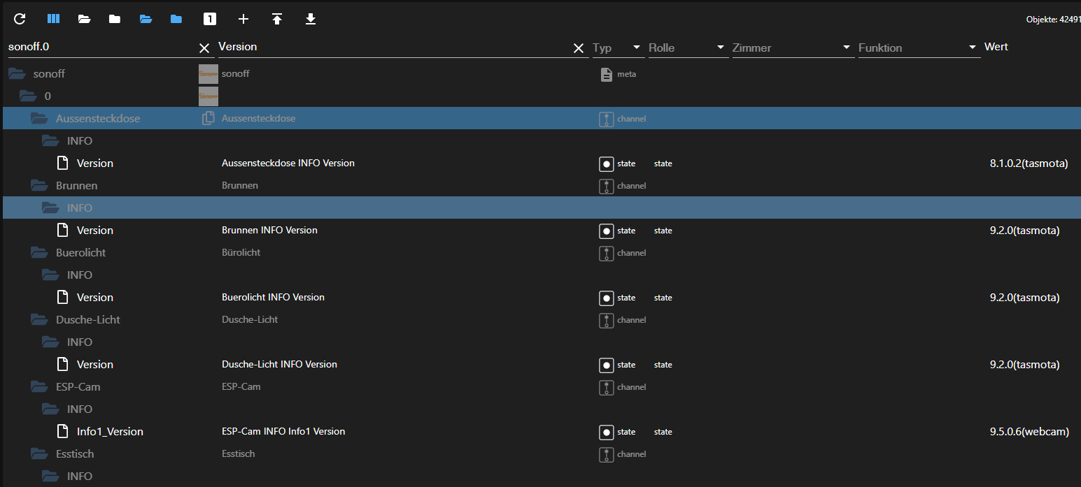

                  crunchip
                  @bananajoe sagte in Tasmota-Clients per Batch auslesen inkl. Tasmota-Version:
                  Ich denke im Sonoff-Adapter wird es auch stehen, oder?
                  ja,
                  sonoff.0.xyz.INFO.Version
                  nichts anderes macht das script, was ich oben verlinkt habe , holt sich die Werte aus den Datenpunkten und macht ne html Tabelle
                  letztendlich kann man auch einfach per Filter suchen

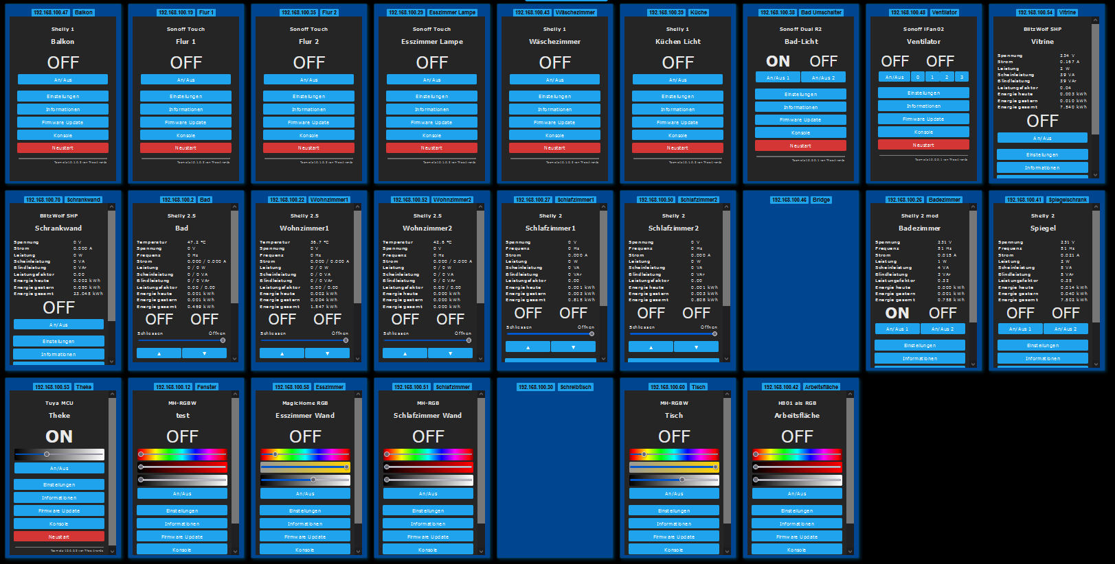

                                    Jan1
                                    @puls200 sagte in Tasmota-Clients per Batch auslesen inkl. Tasmota-Version:
                                    Hauptsache ich sehe alle Tasmota-Geräte auf einem Blick.
                                    Dann nimm Quick View ;)

                                      BananaJoe
                                      @jan1 sagte in Tasmota-Clients per Batch auslesen inkl. Tasmota-Version:
                                      Du hast die per iFrame eingebunden?

                                        Jan1
                                        @bananajoe
                                        Das ist ein fertiges Tool und heißt QuickView und ja, läuft über iFrame ;)

                                          BananaJoe
                                          QuickView
                                          Die google Suche bringt mir nicht viel, kannst du das mal verlinken? Auch wenn ich das bei meinen neulich von Hand gezählten 63 Tasmota-Geräten wohl nicht nutzen werden :-) (Ich hab mir ein Skript geschrieben)
