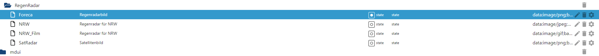

                    @iced112 Ne, du hast ja beim HTML-Widget (und allen anderen auch 😉 ) :
                    Damit ziehst du quasi mal eine "Begrenzungsmauer" (width + height) wie groß dein Bild überhaupt werden darf. Hier wird es nie höher als 380 Pixel und breiter als 280 Pixel.
                    Dann hängst du eben an das obige Binding noch die Breite oder Höhe an, je nachdem was besser passt.
                    Wenn du jetzt einfach width="280px" height="380px" angibst, dann "quetscht" er das Bild da rein ohne Rücksicht auf Verluste (oder verzerrt es). Wäre das Originalbild zB. 380px hoch, aber nur 140px breit, dann macht er es damit doppelt so breit (=280px), belässt es aber in der Höhe bei 380px. Dein Bild wäre also in der Breite doppelt so breit gezogen...
                    Deswegen würde man hier nur die Höhe angeben und hat halt nicht die gewünschte Breite. Oder man skaliert es auf die gewünschte Breite, dann hat man halt nicht mehr die gewünschte Höhe.
                    Stell es dir als gedrucktes Bild auf einem Stück Luftballon vor. Egal wie du da anfängst zu ziehen, dass Bild wird immer verzerrt werden, außer du ziehst gleichmäßig und gleichzeitig in zwei Richtungen.
                    wg. des Zeitplans möchte ich gerne auf die Syntax von "cron" zB. Wikipedia verweisen, da dort nichts anderes steht als was ich jetzt hier erklären würde. Pauschal bedeutet aber "*/10" alle 10 Minuten ab Skript(re)start.
                    Analog wäre dann "*/15" alle 15 Minuten, nachdem man das Skript neu startet (nur speichern startet hier den cronjob nicht neu). Kürzer ergibt eigentlich keinen Sinn, da die Bilder nur etwa alle 10 Minuten erneuert werden.
