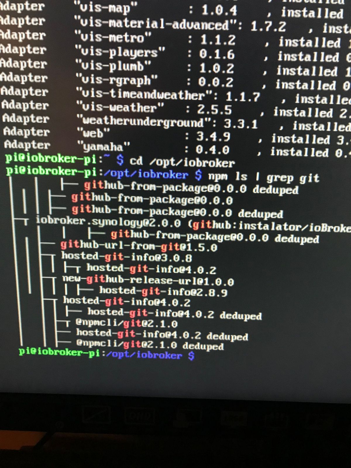

              • Thomas Braun
                Thomas Braun Most Active @wegdir last edited by
                @wegdir Bitte Ausgaben zeigen.
                Am besten auch noch
                cd /opt/iobroker
                npm ls | grep git
                W 3 Replies Last reply Reply Quote 0
                • W
                  wegdir @Thomas Braun last edited by

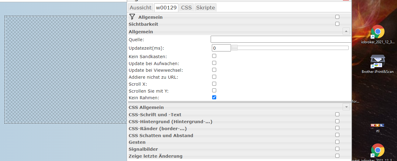

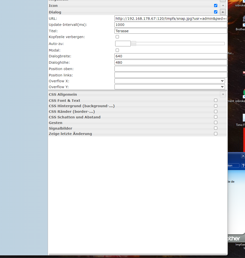

                                @wegdir Da Du Ahnung hast - ? Eine Idee woran es liegt
                                url.png mir fehlt hier der Knopf (Pfeil) zur Auswahl der Url - kann es nicht anklicken da nix da ?
                                Homoran Glasfaser 2 Replies Last reply Reply Quote 0

                                  Homoran Global Moderator Administrators @wegdir last edited by
                                  @wegdir sagte in Probleme Einbindung Synology in Iobroker gelöst:
                                  dann zieh die Sidebar mal breiter
                                  • Glasfaser
                                    Glasfaser @wegdir last edited by Glasfaser
                                    da kann nix ausgewählt werden , woher soll ioBroker deine URL zur Kamera wissen , bzw. eine Auswahl all deiner Cam zur Verfügung stellen .
                                    In dem Feld wird nur ein Link ( Snap ) von deiner CAM eingetragen .

                                      • W

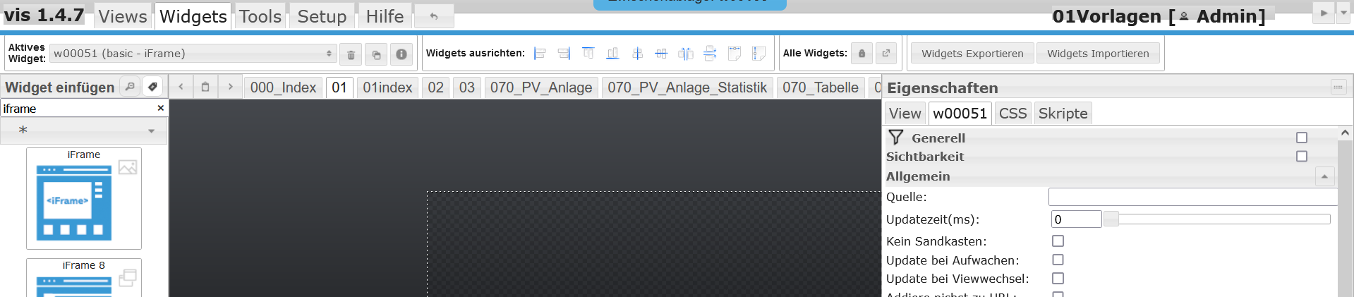

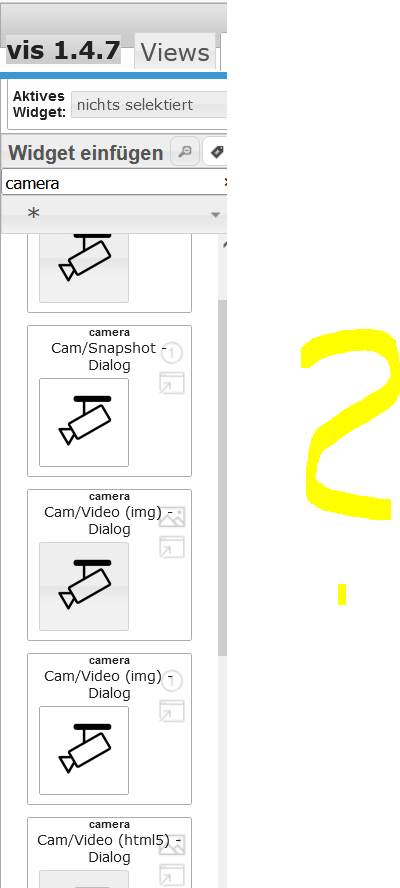

                                        wegdir @Homoran last edited by
                                        auch in einer anderen View - Quelle nicht auswählbar - da kein Feld zur Verfügung
                                        ich weiss - pille palle - aber Neustart brachte keine Änderung STRG-5 auch nicht
                                        ich weiss schwierige Frage - hab aber keinen Ansatzpunkt woran es liegt.
                                        beste Grüße
                                        Dirk - der Jungspund
                                        • Glasfaser
                                          habe ich oben beantwortet .
                                          das war ein Dialog Cam Widget .
                                          Jetzt zeigst du ein anderes Widget , dort ist das gleiche

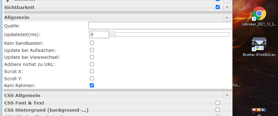

                                          • W
                                            wegdir @Glasfaser last edited by
                                            @glasfaser sorry - aber ich kann es nicht auswählen da fehlt.png fehlt.
