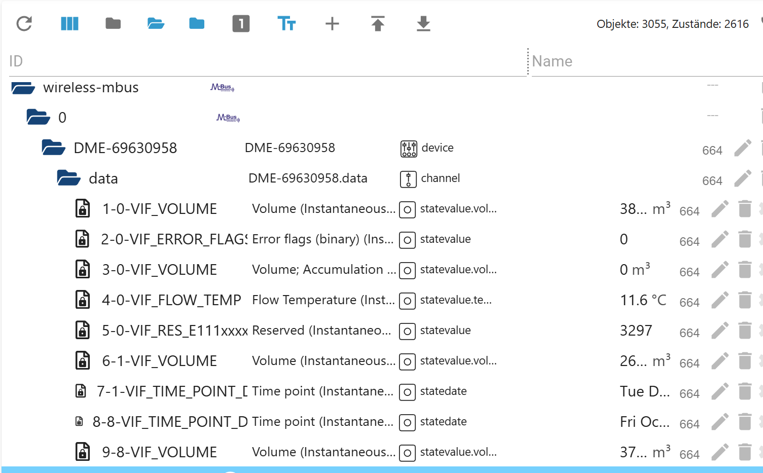

                    Ich habe den Diehl Hydrus 173 im iobroker zum laufen bekommen. Mein Wasseranbieter ist WAZV „Mittelgraben“ Nuthetal, den ich angeschrieben habe, um den individuellen AES Key zu bekommen.
                    Bevor man in iobroker den Adapter testet, erstmal mit wmbusmeters das ganze testen:
                    ./wmbusmeter --verbose --format=json /dev/ttyUSB0:cul:t1 mymeter hydrus ID AESKey
                    {"_":"telegram","media":"water","meter":"hydrus","name":"mymeter","id":"12345678","at_date":"2025-12-31","external_temperature_c":20,"flow_m3h":0,"flow_temperature_c":6.4,"remaining_battery_life_y":10.576535,"total_m3":177.234,"total_at_date_m3":170.334,"status":"OK","timestamp":"2026-02-21T11:50:53Z","device":"cul","rssi_dbm":-60}
                    Bei wmbusmeter ist die ID eine 8-stellige Zahl die auf dem Zähler steht.
                    Meine CUL ist Eigenbau Arduino Nano mit CC1101 Funkmodul, Schaltplan hier:
                    https://wiki.fhem.de/wiki/Datei:Selbstbau_cul_Schaltplan_1.png
                    Firmware mit T1 Protokoll Unterstützung und größerem Buffer:
                    https://wmbusmeters.github.io/wmbusmeters-wiki/nanoCUL.html
                    https://github.com/oktett-8/culfw/releases/tag/r571wmbus
                    Im iobroker wireless-mbus Adapter die baudrate 38400 und das richtige serielle device eintragen. Dann Adapter speichern, log anschauen, bis irgendwas empfangen wurde. Die 8-stellige ID funktioniert nicht mit dem Adapter, das war Fehler. So lange warten bis etwas empfangen wurde, Logfile und Objektbaum anschauen. Dann taucht im Adapter unter dem Reiter AES Schlüssel eine Geräteadresse auf, welche z. B. DME-12345678 lautet, das DME- muss vor der ID stehen, dann trägt man dort den fehlenden AES Key ein, Adapter neu starten und die Werte sind bald da.
