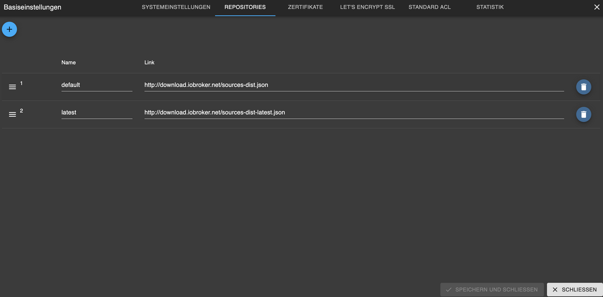

              Bei mir sieht das so aus, da kann ich nichts auswählen? Ich komm mir so dumm vor🤦
              HomoranH T 2 Antworten Letzte Antwort
              • J Judith und Daniel
                @tombox said in KNX Adapter, bestimmt leicht zu lösen für Profis:
                @judith-und-daniel
                Schraubenschlüssel

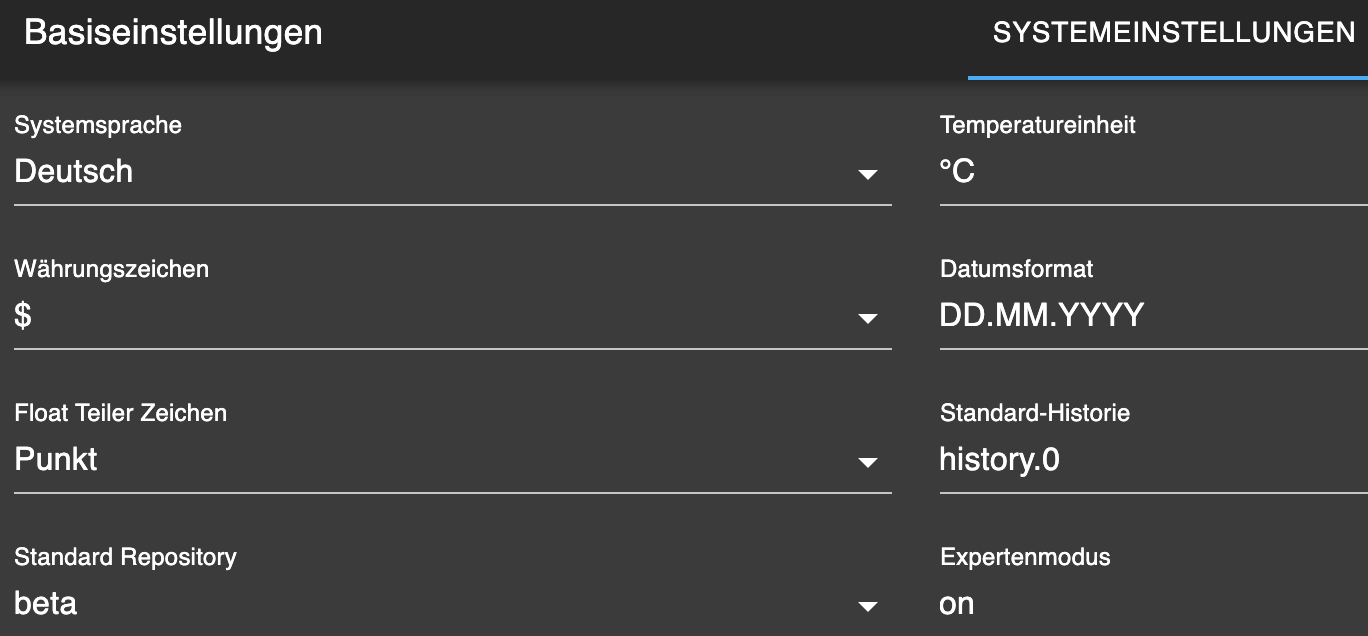

                @judith-und-daniel sagte in KNX Adapter, bestimmt leicht zu lösen für Profis:
                das sind die möglichen Pfade von Repositorien.
                Die Auswahl ist im Reiter links davon (Systemeinstellungen)

                  tombox
                  @judith-und-daniel
                  J 1 Antwort Letzte Antwort

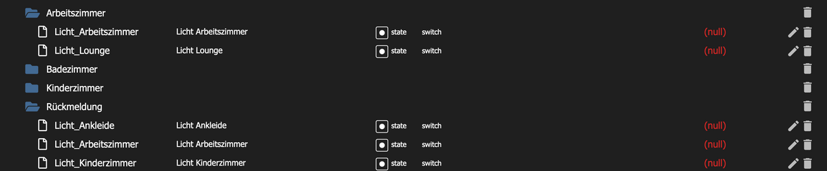

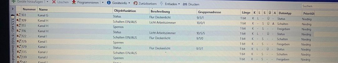

                          An meinen Tastern funktionieren die Rückmeldungen. Also wir der Status ja auf den Bus geschickt. Mit den Flags sehe ich auch noch nicht so richtig durch aber ich glaube die sind richtig. Ich hänge mal ein Bild von der ETS und des Iobroker an vielleicht seht ihr ja was. Geht aktuell um die Lampe im Arbeitszimmer.

                            @judith-und-daniel und wenn du das licht schaltest passiert nichts... und der adapter im debug mode werden da sachen übertragen

                              Auf meine Tastern funktioniert alles wunderbar. Nur im IoBroker wird halt (null) angezeigt und da ändert sich nichts wenn ich das Licht an oder aus mache.

                                Was hast du für ein Gateway? Kannn es sein das das nur einen Tunnel kann? Normal darf da kein null sein.

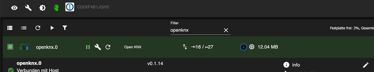

                                  tombox
                                  @judith-und-daniel
                                  Oben auf den Kopf klicken und expternmodus unter instanzen aktivieren und dann auf die instanz und von info auf debug stellen
