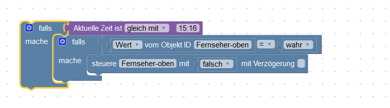

    Hallo, wie triggere ich auf eine feste Zeit ?
    So wird es jedenfalls nix, oder 😬

      @skokarl Das ist kein Tigger, sondern eine Bedingung. Um auf eine feste Zeit zu triggern, nimm am besten den "CRON" Block aus dem Menü Trigger.

        Und selbst bei einem Trigger wäre der lila Block fehl am Platz

            @skokarl sagte in Trigger auf feste Zeit ?:
            hat mich immer zu Cron Jobs gebracht ....
            ich dachte es ginge einfacher
            was ist einfacher als ein CRON?
            https://de.wikipedia.org/wiki/Cron#Beispiele
            kann man das nicht in die nächste Blockly Version einbauen
            ist es doch

                        = 59 22 * * *
                        Jetzt mal ehrlich:
                        Ist das schwer?
