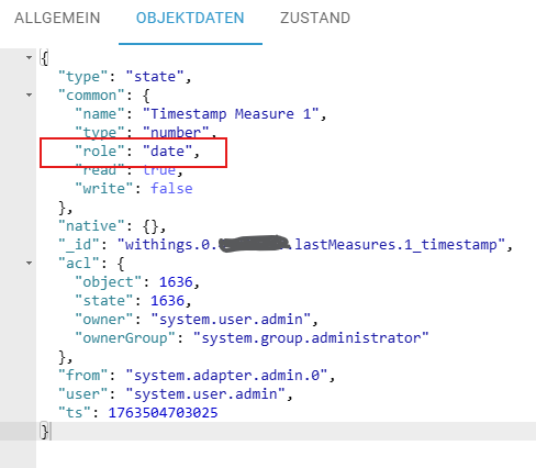

    ich habe noch einmal etwas geändert, die Rolle date wird immer gesetzt bei (date|startdate|enddate|timestamp|modified|created) in den Datenpunkten lastActivity und lastSleep. Neuste Version ist oben drin.

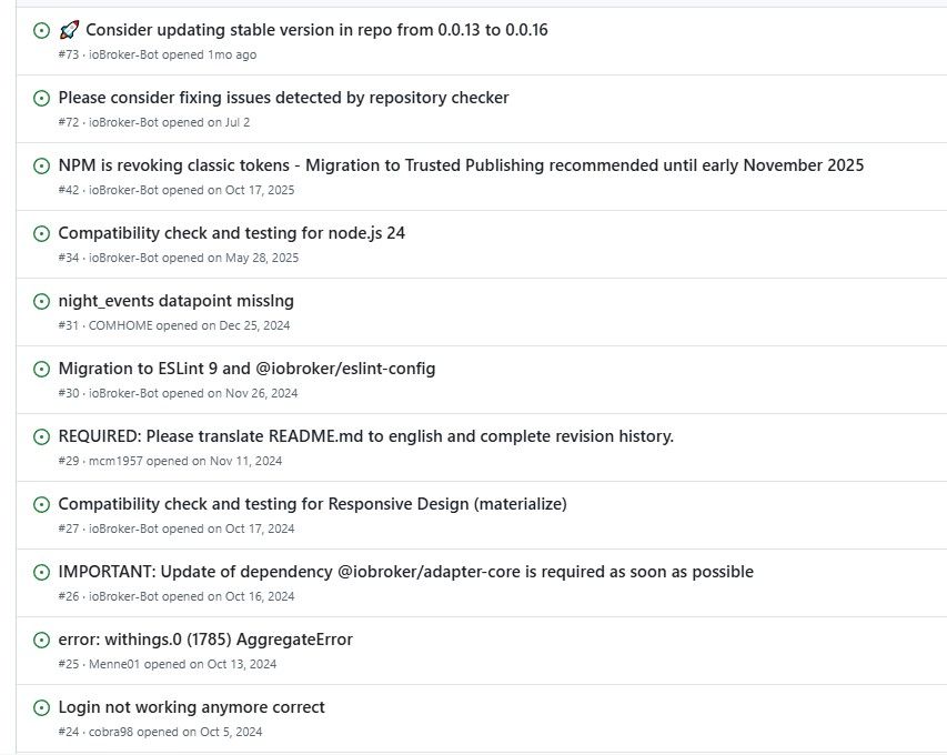

                    Sieht nicht gut aus ...
                    https://github.com/TA2k/ioBroker.withings/issues/24
                    @tombox
                    Kannst du ev sagen ob du da noch was tun willst? Wenn das Login seit längerer Zeit nicht mehr funktioniert, sollten wir - wenn den Adapter niemand mehr anpasst - den Adapetr archivieren. Bitte lass uns wissen was Sache ist... DANKE

                      @Holger76
                      Hallo, bei mir funktioniert der Adapter aber ich habe die Version 0.0.16
                      Gruß Tino
