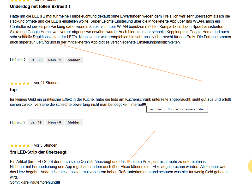

                    liv-in-skyL Offline
                    liv-in-skyL Offline
                    liv-in-sky
                    @nu_81 wenn du alexa hast
                    in bewertung

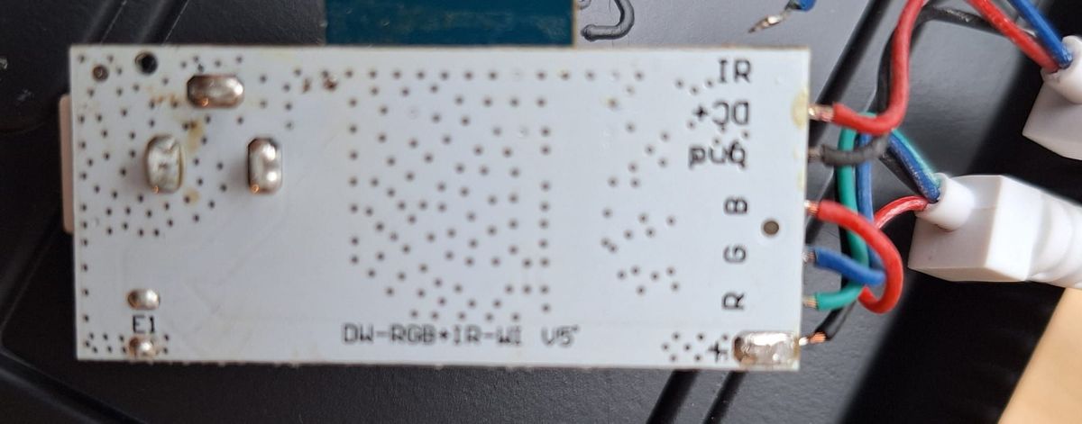

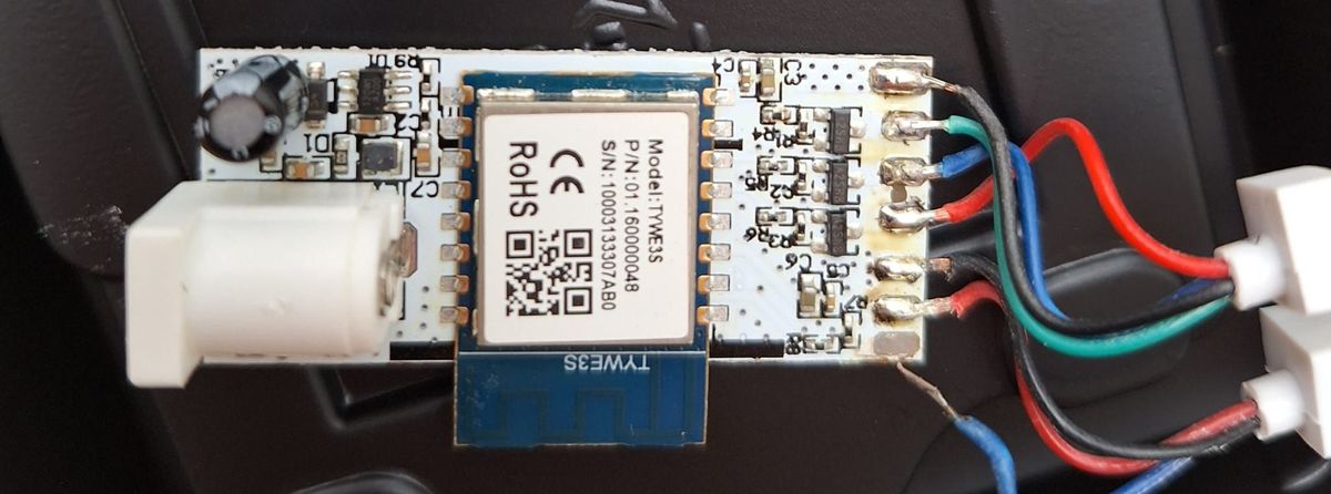

                        @iobroker-m
                        Ist zwar schon etwas her...
                        @iobroker-m kannst du etwas näher beschreiben, wie du Tasmota auf das board bekommen hast?
                        Ich sehe auf der Platine keine Anschlusspunkte.
                        ae1ba796-86d8-4a79-a309-1ccf907bf472.jpg 44def67d-7904-48e3-98bf-bfa3a4c12b96.jpg
                        Danke im Vorraus
                        Ulrich
                        MfG Ulrich
                        WalW 1 Antwort Letzte Antwort

                          WalW Offline
                          WalW Offline
                          Wal
                          @zahnheinrich ,
                          TYWE3S
                          Walter
                          DoorIO-Adapter
                          wioBrowser-Adapter und wioBrowser
                          Z 1 Antwort Letzte Antwort
