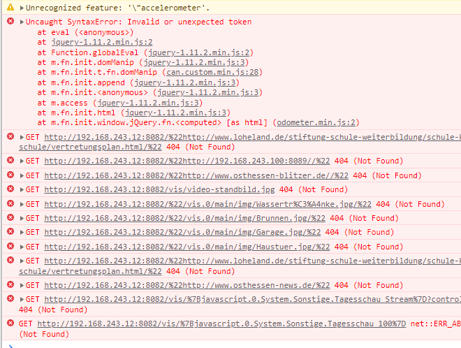

            @chaot
            @bahnuhr
            habe gerade gesehen - liegt an dem, was in der view drin ist - das kommt bei export im browser
            bei anderen projecten mit simplen views geht es

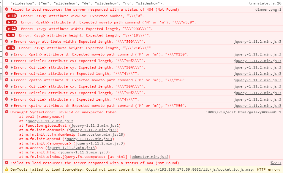

                  @liv-in-sky
                  Beim Neuladen der Seite mit strg+F5 kommt sowas:
                  und
                  Und beim Versuch "view export" kommt:
                  Danke.

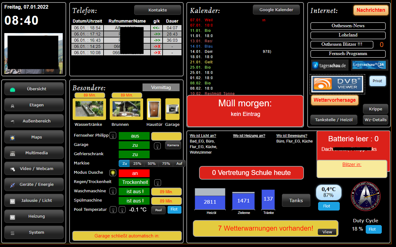

                            Das ist meine "Titel" view:
                            eigentlich nichts besonderes. (dachte ich zumindest)

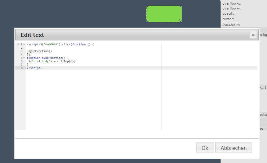

                                  @bahnuhr
                                  bei mir ist es zb ein html widget mit diesem inhalt - lösche ich das, kann ich exportieren

                                          @liv-in-sky sagte in views exportieren aus vis:
                                          html widget
                                          Meine beiden haben auch html code.
                                          Damit hatte ich vor jahren schon einmal Probleme
                                          Danke.
