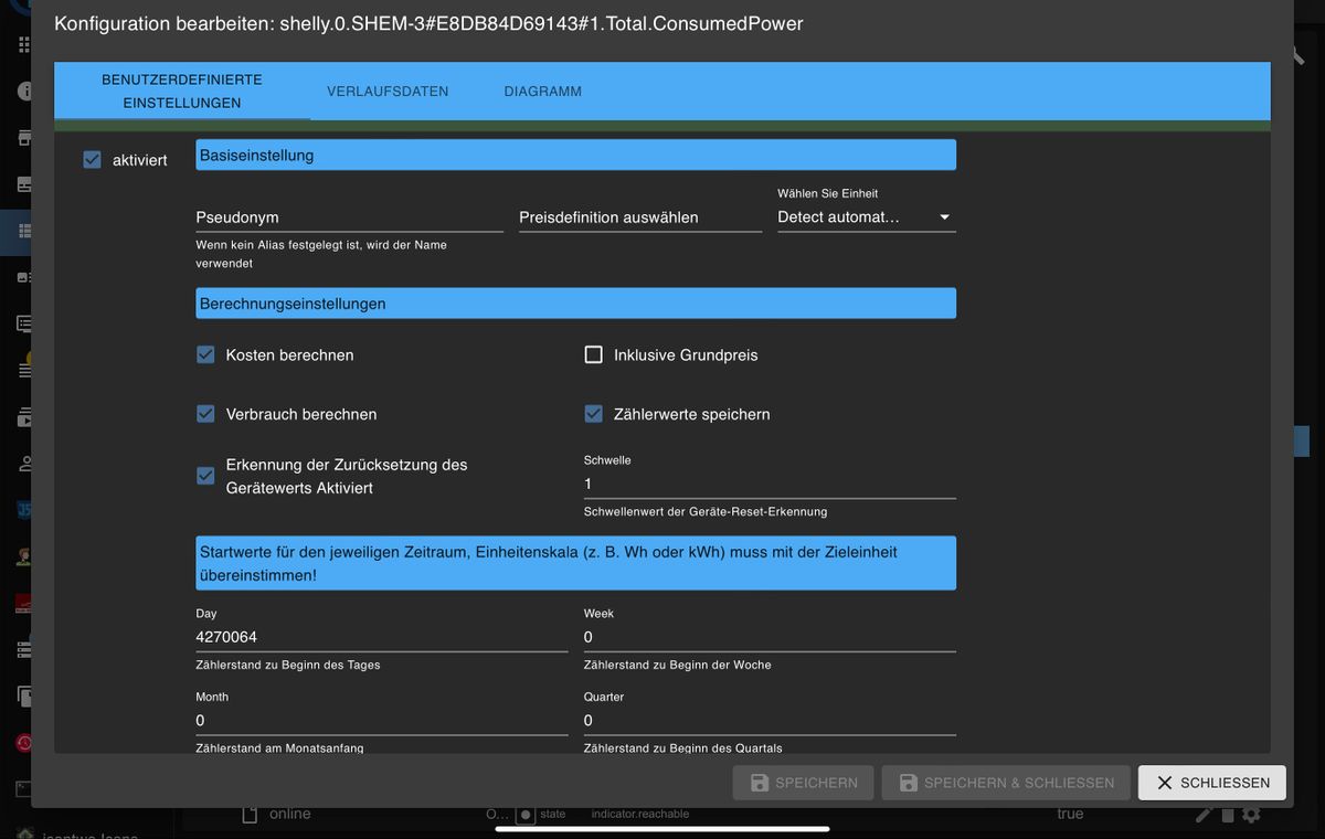

                Jens Meyer
                schrieb am zuletzt editiert von Jens Meyer
                #55
                @crunchip
                Das würde jetzt so aussehen…
                  "type": "state",
                  "common": {
                    "name": "Total consumed energy",
                    "type": "number",
                    "role": "value.totalconsumed",
                    "read": true,
                    "write": false,
                    "def": 0,
                    "unit": "Wh",
                    "custom": {
                      "sourceanalytix.0": {
                        "enabled": true,
                        "selectedUnit": "Wh",
                        "deviceResetLogicEnabled": true,
                        "threshold": 1,
                        "start_day": 6650500,
                        "start_week": 0,
                        "start_month": 0,
                        "start_quarter": 0,
                        "start_year": 0,
                        "selectedPrice": "ElectricityDay",
                        "costs": true,
                        "consumption": true,
                        "meter_values": true
                      "influxdb.0": {
                        "enabled": true,
                        "storageType": "",
                        "aliasId": "",
                        "changesOnly": true,
                        "debounce": 1000,
                        "changesRelogInterval": 0,
                        "changesMinDelta": 0
                  "native": {},
                  "_id": "shelly.0.SHEM-3#E8DB84D69143#1.Total.ConsumedPower",
                  "acl": {
                    "object": 1636,
                    "state": 1636,
                    "owner": "system.user.admin",
                  "user": "system.user.admin",
                  "ts": 1648287678843
                Nach deaktivieren des erweiterten Modus und wieder einschalten des Adapters SA
                Leider keine Änderung sichtbar.. er zeigt mir immernoch die Werte an die der Shelly ausgibt
                86A1A461-AC32-4C65-AB5E-AE29F684132F.jpeg B123050A-4D3F-4E6B-9B3C-AB21AB2338DB.jpeg

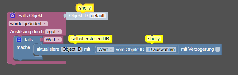

                  crunchip
                  #56
                  @jens-meyer hab ich vermutet, es wird nur gezählt, wenn der Wert sich ändert(positiv) und du ja einen größeren Wert drin stehen hast, der cumulativReading spiegelt deinen tatsächlichen Wert des shelly wieder.
                  @jens-meyer probier es mal so, Datenpunkt erstellen unter userdata.0 vom typ number und der Unit wh, mit dem Differenzwert deiner zwei Zähler.
                  <block xmlns="https://developers.google.com/blockly/xml" type="on_ext" id="-Ubsf4J{NMLB/j#mf$y4" x="138" y="138">
                    <value name="OID0">
                      <shadow type="field_oid" id="H|0q]m{3D~+6u$A-u?{W">
                      </shadow>
                    </value>
                    <statement name="STATEMENT">
                      <block type="controls_if" id="S3e|sAtyd3e2Z2L|E@!(">
                        <value name="IF0">
                          <block type="on_source" id="i#dk3@^NtH@kA}7;r^5F">
                          </block>
                        </value>
                        <statement name="DO0">
                          <block type="update" id="}jpK)-FwNaNV1#$kP#yO">
                            <value name="VALUE">
                              <block type="get_value" id="%hu^[mi0rf.kYdS57E4?">
                                <field name="OID">ID auswählen</field>
                              </block>
                            </value>
                          </block>
                        </statement>
                      </block>
                    </statement>
                  </block>
                  Jens MeyerJ 1 Antwort Letzte Antwort

                        <block type="comment" id="*]R=ZJmYMgkJtZf`Uop," x="538" y="188">
                          <field name="COMMENT">shelly</field>
                        </block>
                        <block type="comment" id="7]89p(G0Bw}TTMS@37((" x="412" y="238">
                          <field name="COMMENT">bei 0 kommt die differenz rein</field>
