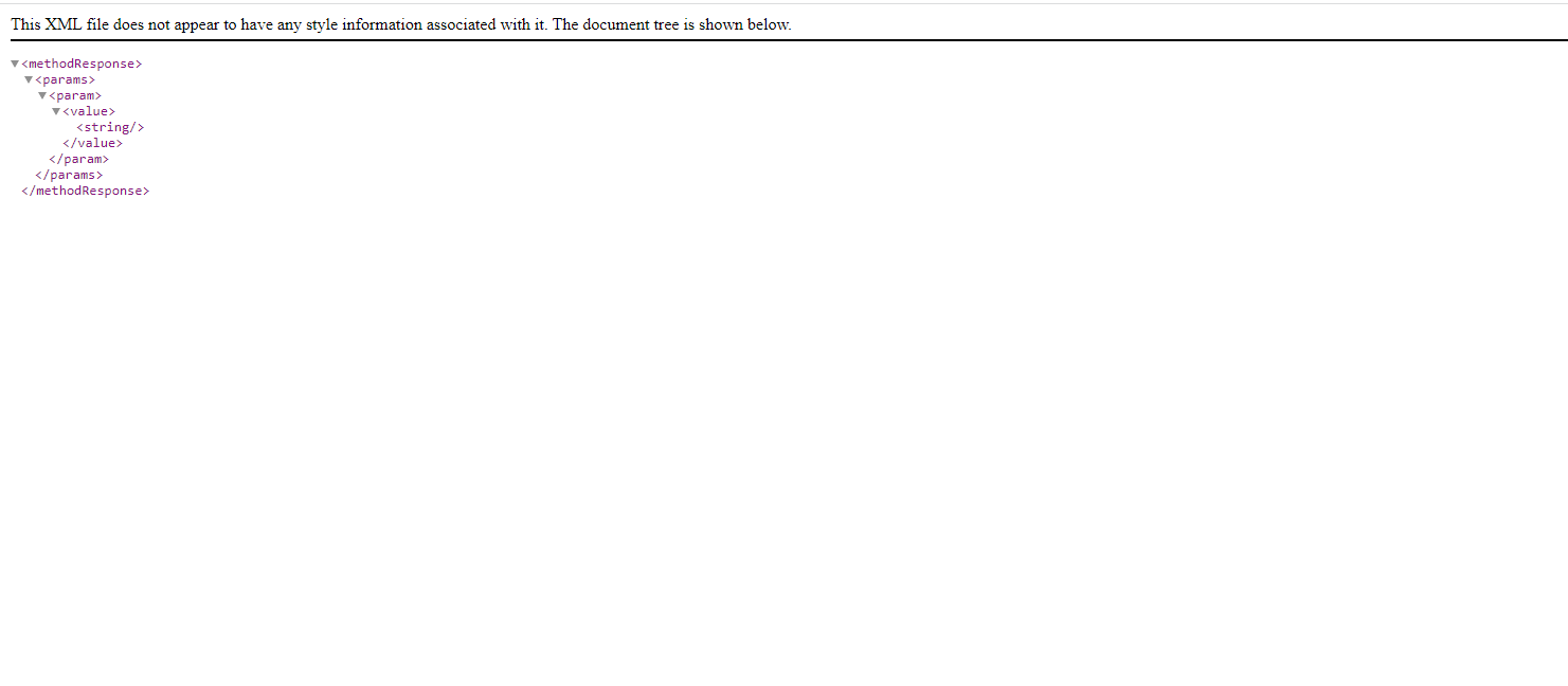

      Meine WebUI Iobroker wird nicht mehr angezeigt
      bd493b0a-9998-42eb-af9f-664faa1833bc-screenshot.png ```
      Ist das nun ein Iobroker- oder Browserproblem?

        @joergfrde sagte in WebUI Iobroker wird nicht mehr angezeigt:
        Ja!
        • worum geht es hier?
          • vis?
          • admin
        • Was passiert bei forced refresh?
        • läuft das jeweils andere (vis/admin)?
        • was passiert bei iobroker Neustart?
        • was sagt iobroker status
        • was sagt iobroker update -i
        • was passiert auf einem anderen Browser?
        joergfrde 2 Replies Last reply Reply Quote 0
          Zuerst ein Problem der fehlenden Informationen zum System.
          iobroker status
          iobroker list instances
          sagt?

            @homoran ist admin
            pi@raspberrypi:/opt/iobroker $ iobroker status
            Objects type: file
            States  type: file
            pi@raspberrypi:/opt/iobroker $ iobroker update -i

              @homoran Beim Operabrowser ist das Gleiche

                @joergfrde und die anderen Fragen?
                auch die von @Thomas-Braun ?

                  Homoran Thomas Braun 2 Replies Last reply Reply Quote 0
                  • Homoran
                    Homoran Global Moderator Administrators @joergfrde last edited by Homoran
                    + instance is alive
                    iobroker start admin
                    und wenn du dann wieder drauf bist endlich mal alles aktualisieren
                    joergfrde 1 Reply Last reply Reply Quote 0

                      • joergfrde
                        joergfrde @Homoran last edited by
                        Hat leider nicht geholfen.
                        • Homoran
                          und die Fakten, warum nicht?

                                  • Homoran
                                    + instance is alive
                                    siehst du irgendwo ein + vor den Instanzenbezeichnungen??
                                    da läuft gar nichts!
                                    Jetzt machst du was Thomas sagt.
                                    Wenn es dann immer noch nicht läuft machst du eine zweite Konsole auf, in der du mit iobroker logs --watch siehst was gerade passiert und dann in der ersten Konsole mit iobroker start admin versuchen den admin zu starten.
                                    Wichtig ist was dann in der anderen Konsole gezeigt wird!
                                    Dann könnte man die Ursache erkennen, die aber wahrscheinlich mit den Befehlen von Thomas behoben werden

                                      Jetzt wird er wieder. Danke auch an @Thomas-Braun
