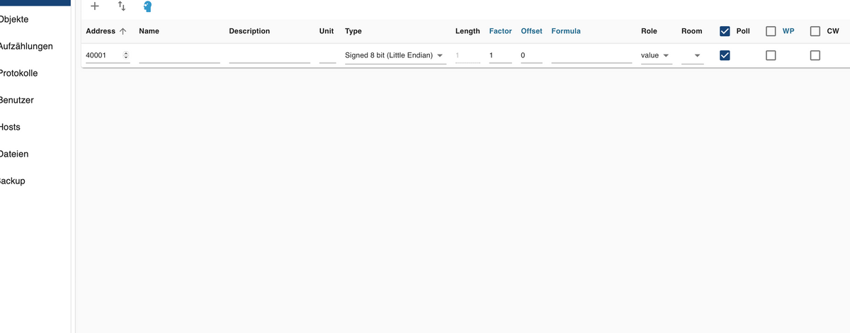

      @unl0ck Stell einfach statt 16 Bit Big Endian mal auf INT. Wor ist das Problem? Dazu musst Du das nicht einmal verstanden haben 😉
      Am Ende Deiner Tabelle rechts stehen die maximalen Werte die das Register annehmen kann, bei 65536 sind das 16 Bit.

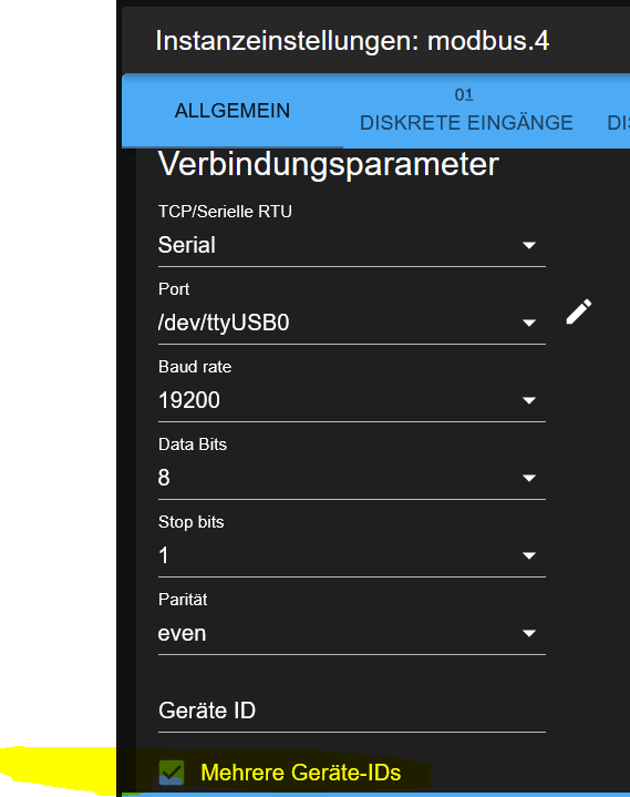

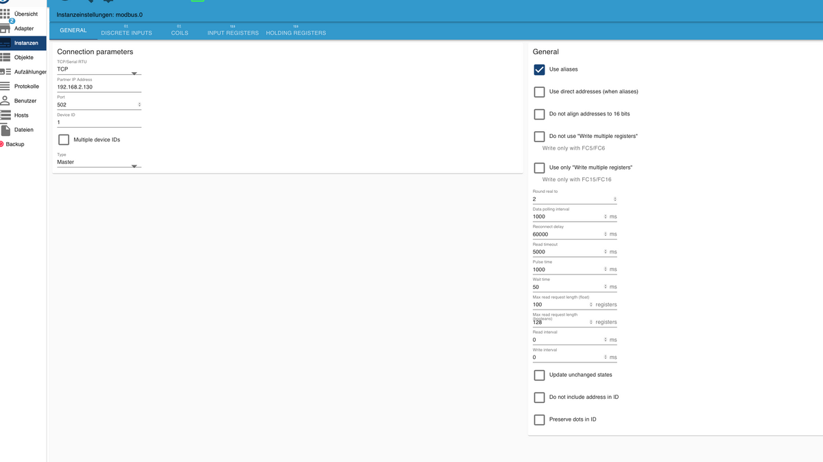

        @joergh ich glaub wir missverstehen uns,
        ich hab ein tcp modbusmodul an diesem hängen mehrere module über rtu
        aber die haben alle eine 4xxxx Adresse,
        setze ich da haken multiple device id?
        ahja habe jetzt den wert 3 bei folgender einstellung
        werte jetzt aufjedenfall mal ein setz register auslesen wo ich den wert schalten kann, damit ich den wert prüfen kann
        danke aufjedenfall an dieser stelle an @Glasfaser und @JoergH echt eine ultra mega Hilfe
        J Glasfaser 2 Replies Last reply Reply Quote 0

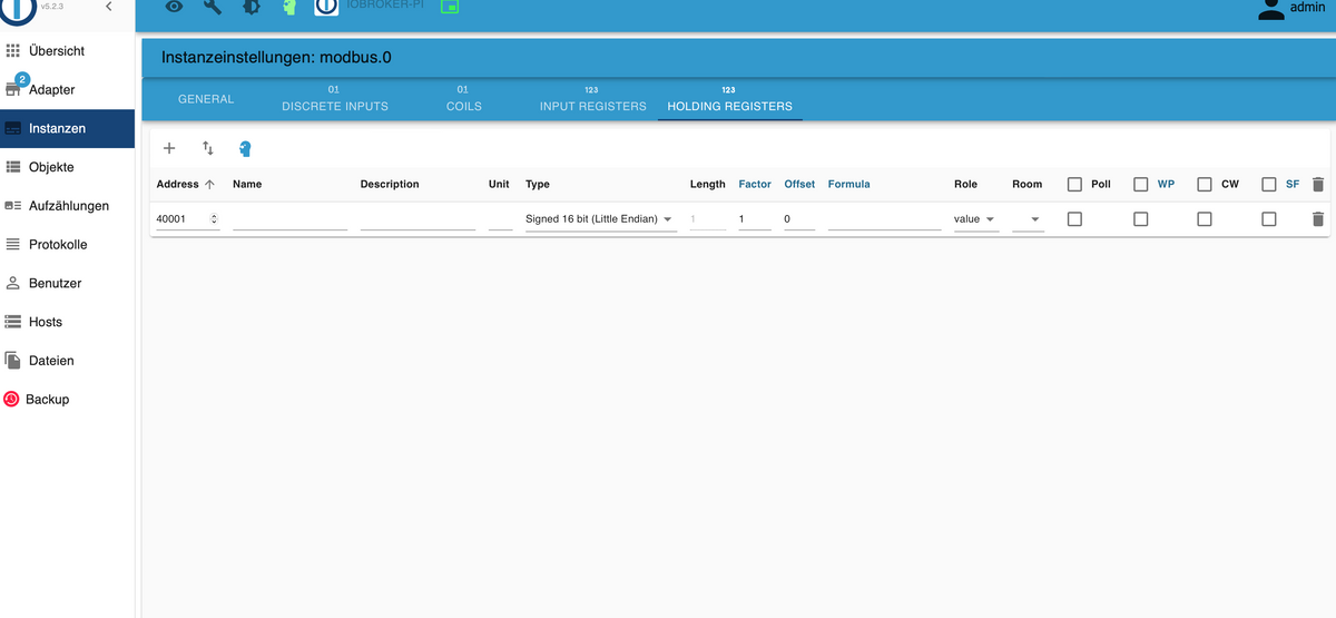

          J 1 Reply Last reply Reply Quote 0
          • J
            JoergH @unl0ck last edited by
            @unl0ck Ahso. Ich kenne Dein TCP Modul leider nicht und dachte, dass das nur ein Adapter TCP-seriell für EIN Gerät ist. In diesem Fall kann ich Dir mit dem Teil nicht weiterhelfen. Ich würde in jedem Fall aber mal alles bis auf ein Gerät abhängen und erst einmal dieses zum Laufen bringen und dann weiter sehen.
            U 2 Replies Last reply Reply Quote 0

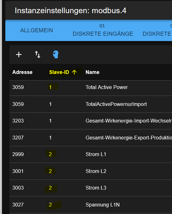

              @unl0ck sagte in modbus einrichten:
              ich habe zwei Teilnehmer da dran , sieht so aus :
              Sind zwei Smartmeter , einer hat die ID1 der andere ID2
              Das Register zu ID1 und ID2 sind bei mir Identisch ( gleicher Hersteller )
                @unl0ck Ja, hast Recht. Das ist Unsigned 16 Bit (vermutlich Big Endian)
                U 1 Reply Last reply Reply Quote 0

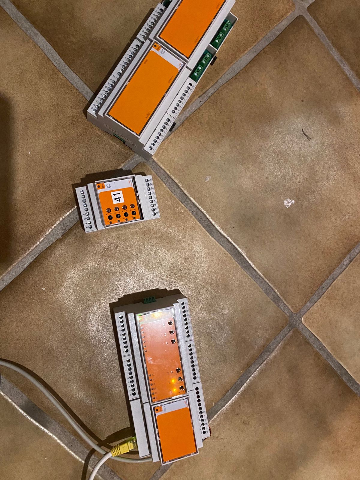

                  @joergh ja so mach ich es auch alles andere wäre auch Wahnsinn, aber werd das Stück für stück machen IMG_0896.jpg
                  erst mal herausfinden wie ich die einzelnen register auslesen kann für die Schalter mich stück für stück durch arbeiten,

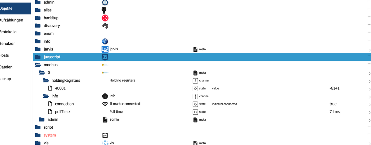

                    @joergh mit Daten lesen klappt es echt null hab jetzt mal ein einfacheres Modul dran gehabt mit nem Poti, aber ich bekomm nur ne 0 -.-

                      unl0ck @JoergH last edited by
                      @joergh @Glasfaser
                      hab jetzt Daten bekommen, aber scheinbar eine große Zahl wo alle werte drin stehen muss jetzt durch shiften oder so, das zu welchen Virtuellen Schalter/Taster zuweisen und damit Logik aufbauen.... das wird ein spaß

                            Die Register können geschrieben werden, indem man den Datenpunkt einfach beschreibt. Für "nur mit FC5/FC6" schreiben gibt es in den allgemeinen Einstellungen der Instanz ein Häkchen was man setzen kann.
