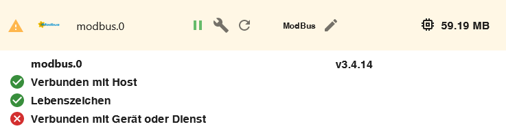

    Hallo Zusammen,
    ich würde gerne in meiner VIS den Status der Instanz anzeigen - z.B. die von meinem Modbus Adapter:
    da finde ich
    • Verbunden mit Host
    • Lebenszeichen
    • Verbunden mit Gerät oder Dienst
    Die ersten beiden kann ich bei den Objekten unter System und dann der Instanz bei alive und connected finden
    wo finde ich aber den Status für den Punkt Verbunden mit Gerät oder Dienst?

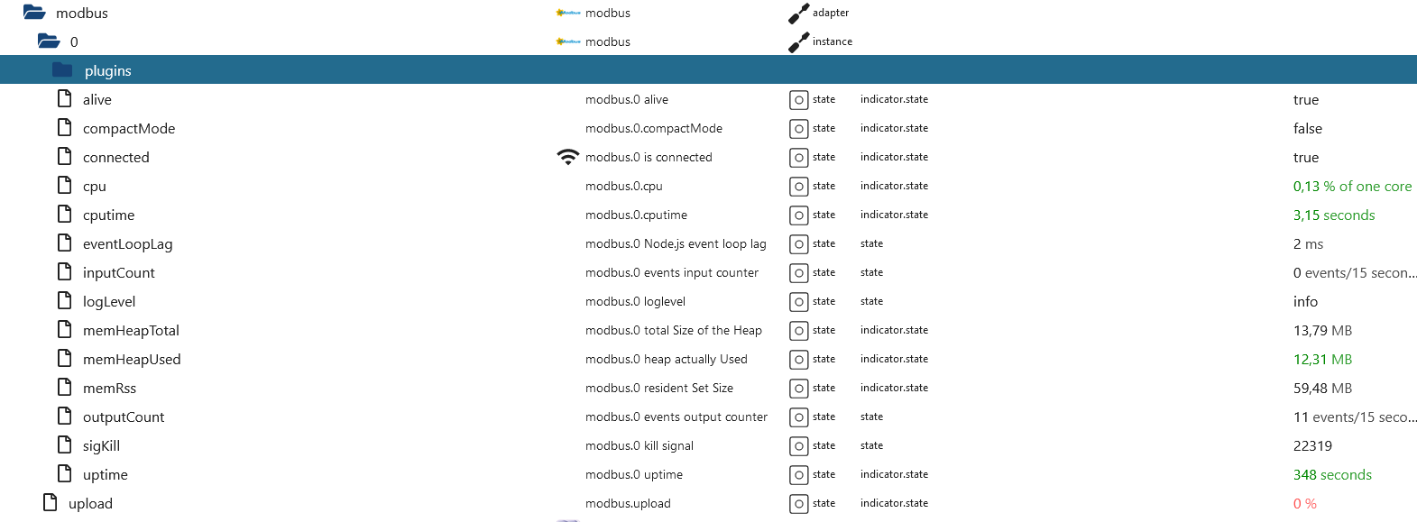

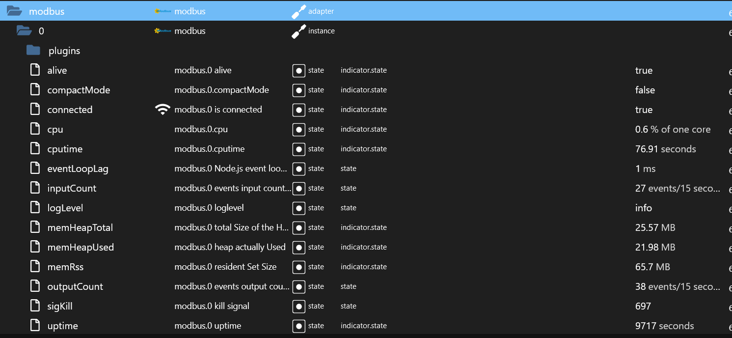

          Glasfaser
          @mguenther sagte in Instanzstatus abfragen:
          system.adapter.modbus.0.alive
          EDIT :
          system.adapter.modbus.0.connected

                  crunchip
                  @glasfaser doch connected ist true(lebenszeichen) muss aber nochlange keine Verbindung zu Gerät bestehen
                  oder täusche ich mich da jetzt?
                  wenn bluetooth nicht funktioniert, kann der Adapter trotzdem verbunden und Lebenszeichen grün sein, obwohl bei driverState nicht der Wert poweredOn steht, sprich das Gerät nicht funktioniert

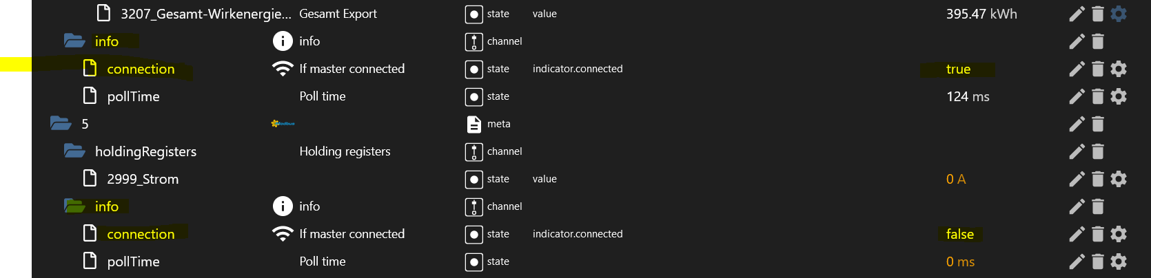

                        @mguenther
                        unter den Datenpunkte bei Modbus selber :
                        Habe eine Test Modbus Instanz 5 angelegt , er kann sich nicht verbinden ( Falsche IP eingetragen )
                        Modbus Instanz 4 ist dann bei mir true , da verbunden
                        modbus.4.info.connection

                          @glasfaser
                          ah - unter dem Adapter selber - ich teste mal

                            mguenther
                            @glasfaser
                            JO - danke, da ist der Datenpunkt
