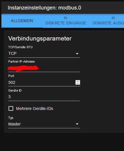

                    modbus.0
                    2022-01-02 22:42:08.794	warn	On error: {"errno":-110,"code":"ETIMEDOUT","syscall":"connect","address":"192.168.100.19","port":502}
                    modbus.0
                    2022-01-02 22:42:08.794	error	Client in error state.
                    modbus.0
                    2022-01-02 22:42:08.793	error	Socket Error
                    Ich starte den WR morgen mal neu.

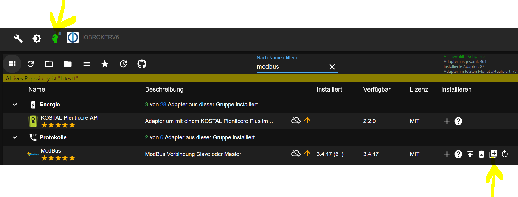

                      Welche Modbus Version hast du vorher gehabt , wenn du meinst es liegt an der aktuellen .
                      Du kannst :
                      Expertenmodus einschalten und dann bestimmte Version auswählen .
                      NWHN 1 Antwort Letzte Antwort
                      • GlasfaserG Glasfaser
                        @nwh
                        Du kannst :
                        NWHN Offline
                        NWHN Offline
                        NWH
                        @glasfaser sagte in Modbus Adapter mit WR SMA:
                        @nwh
                        Du kannst :
                        Ja da geht es nur bis 3.4.8.
                        Die habe ich schon alle durch. Ich hatte zuvor schon länger nicht mehr upgedatet.
                        • GlasfaserG Offline
                          GlasfaserG Offline
                          Glasfaser
                          @nwh sagte in Modbus Adapter mit WR SMA:
                          nur bis 3.4.8.
                          ...schon länger nicht mehr upgedatet.
                          Mhh ... das war aber sehr alt
                          das hört sich dann eher nach einer Registeränderung an .
                          Eventuell schau mal in den anderen Thread´s , ob sich da vielleicht etwas verändert hat .

                                      Gibt es noch eine Möglichkeit auf den alten Adapter zurück zu wechseln. Leider weiß ich die Version nicht mehr, auf jeden Fall wo die Oberfläche noch anders ausgesehen hat?

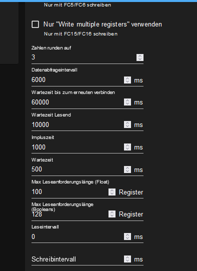

                                      @nwh Hallo, bei mir läuft die Adapter Version 3.4.14 stabil mit folgenden Einstellungen.
                                      WR iat ein SMA SBS 8.0 3AV-40
                                      8 KW Leistung .
                                      Viel Erfolg.
                                      Gruß UB

                                        @bulli-bultmann Danke für deine Info.
                                        Habe deine Einstellungen versucht, leider ändert sich hier nichts.
                                        Es ist immer das gleiche Spiel.
