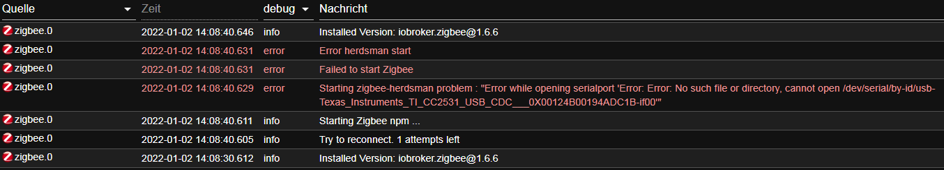

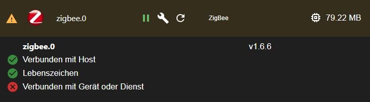

    Guten Tag und Frohe Neues Jahr zusammen,
    ich versuche nun schon seid mehreren Tagen meinen Zigbee Stick wieder zum laufen zubringen.
    Habe mein System upgedatet und es Lief nichts mehr, nun habe ich ein neues aufgesetzt:
    Nun läuft alles wieder , nur der Zigbee Adapter nicht, Er geht mal in grün mal nicht.
    Im Protokoll steht immer folgendes :
    Manchmal geht er auch ganz in Grün. Dann versuche ich drauf zuzugreifen und es kommen folgende Meldungen:
    You need to setup serial port and start the adapter before pairing!
    Error: Starting zigbee-herdsman problem : "Error while opening serialport 'Error: Error: No such file or directory, cannot open /dev/serial/by-id/usb-Texas_Instruments_TI_CC2531_USB_CDC___0X00124B00194ADC1B-if00'". undefined
    Vielleicht hat ja jemand eine Idee.
    Vielen dank im Vorraus!
    Dirk

            @ixion75 sagte in Zigbee Probleme!:
            /dev/serial/by-id/
            Und wie schaut es da aus?
            ls -l /dev/serial/by-id/
            Und node14 ist die zur Zeit empfohlene Version.
            I 1 Antwort Letzte Antwort

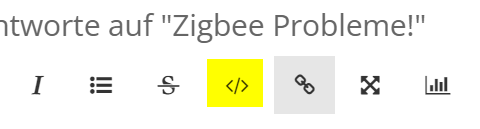

                Screenshots von Text sind komplett sinnfrei. Text in Code-Tags eingebettet hier reinkkopieren. Danke.
                      Bin Anfänger, kein plan was du da mit meinst.
                      CodeTags:
                      Cursor in eine neue Zeile stellen, </> Icon anklicken, Text aus der Konsole zwischen die Steuerzeichen kopieren.

                                @thomas-braun ```
                                code_text
                                2022-01-02 15:11:52.359  - info: zigbee.0 (1272) Try to reconnect. 1 attempts le                                                                                                                                                             ft
                                2022-01-02 15:11:52.360  - info: zigbee.0 (1272) Starting Zigbee  npm ...
                                2022-01-02 15:11:52.381  - error: zigbee.0 (1272) Starting zigbee-herdsman probl                                                                                                                                                             em : "Error while opening serialport 'Error: Error: No such file or directory, c                                                                                                                                                             annot open /dev/serial/by-id/usb-Texas_Instruments_TI_CC2531_USB_CDC___0X00124B0                                                                                                                                                             0194ADC1B-if00'"
                                2022-01-02 15:11:52.383  - error: zigbee.0 (1272) Failed to start Zigbee
                                2022-01-02 15:11:52.383  - error: zigbee.0 (1272) Error herdsman start
                                2022-01-02 15:11:52.406  - info: zigbee.0 (1272) Installed Version: iobroker.zig                                                                                                                                                             bee@1.6.6
                                2022-01-02 15:28:06.885  - error: zigbee.0 (1272) getGroups: caught error: TypeE                                                                                                                                                             rror: Cannot read property 'getGroups' of undefined
                                MichMeinM 1 Antwort Letzte Antwort

                                  @ixion75
                                  Laut deinem log Auszug sind am Ende des Serial Ports nach …if00 noch zwei weitere Zeichen, stehen diese auch so in der Adapter Konfiguration?
                                  Gruß Michael
