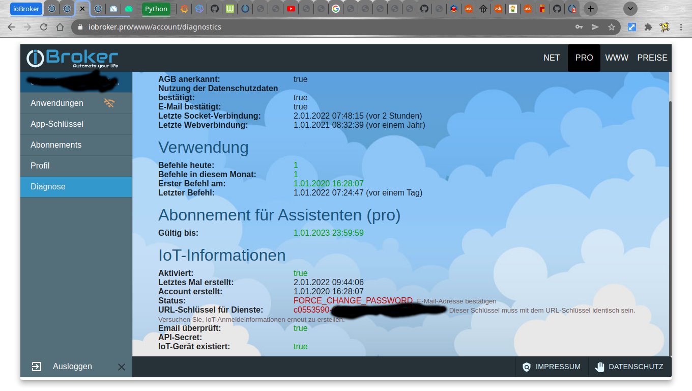

        • haselchen
          haselchen Most Active @Bass-T last edited by haselchen
          @bass-t
          Scheint mit deiner Email zusammenzuhängen.
          Im Log und im Screenshot wird darauf hingewiesen.
          Bestätigung vielleicht im Spam Ordner ?

                • haselchen
                  @bass-t
                  Dort steht Email Adresse bestätigen. (Screenshot)
                  Also irgendwas musste in der Hinsicht nun tun.
                  Bass-T 1 Reply Last reply Reply Quote 0
