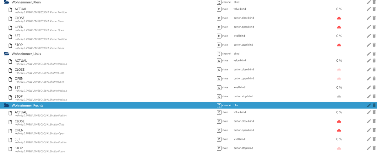

            Wie läuft das mit dem Abfall? Ich hab ical eingerichtet, trashschedule auch, hab jetzt die Werte als Objekte aber was muß ich jetzt für ein Alias anlegen von welchem Typ um das einzubinden? Oder kann man die Events direkt verlinken?
            Kann mir da jemand ein Beispiel geben?
            Außerdem habe ich 3 Rollos eingebunden. Alle Alias sind gleich erstellt worden. Es sind Shelly2.0, sie sind über den Shelly-Adapter eingebunden und bei ACTUAL, CLOSE, OPEN, SET und STOP sind jeweils die Datenpunkte eingegeben.

            Hier die Objekte:
            ![iob.png](/assets/uploads/files/1661234818704-iob-resized.png)
            Trotzdem geht nur das Rechte Rollo komplett und das kleine Rollo geht zwar mit den Hoch und Runter-Tasten aber nicht zu stoppen. Das ist irgendwie sehr sehr komisch. Kann da jemand helfen?
              Im Script steht das hier:

                      <PageItem>{ id: "alias.0.Wohnzimmer_Rechts", onColor: White, name: "Rechts"},
                      <PageItem>{ id: "alias.0.Wohnzimmer_Klein", onColor: White, name: "Klein"},
                      <PageItem>{ id: "alias.0.Wohnzimmer_Links", onColor: White, name: "Links"}
              Hier die Objekte:
              Grüsse, DaPeace
                    var Fenster_Wozi: PageEntities =
                        "type": "cardEntities",
                        "heading": "Fenster und Türen",
                        "useColor": true,
                        "subPage": false,
                        "parent": undefined,
                        "items": [
                    Hier die Objekte:
                    Grüsse, DaPeace

                    Zu den Rollos, was sind das für Aiase (irgend wie hast du deine Screenshots im Code eingebunden. Sind das Jalousien/Shutter? Ggfs. mal mit ner Fernbedienung das Stop-Signal setzen. Manchmal sind die Aliase zickig bei der ersten Einbindung (oder alternativ mal in den Datenpunkt ein true/false setzen, um den ALIAS aufzuwecken)

                            @dapeace sagte in Sonoff NSPanel:
                            Neuer Tag neue Frage/Probleme,
                            Trotz beheben der Fehler und akribischem Prüfen ob es die Datenpunkte gibt bekomme ich die Einstellungen nicht angezeigt.
                            Das sind die Einstellungen:
                            //Subpage 2 von Subpages_2
                            var NSPanel_Einstellungen: PageEntities =
                                "heading": "Screensaver",
                                "useColor": true,
                                "subPage": true,
                                "parent": Service,
                                "items": [
                                    <PageItem>{ id: "0_userdata.0.NSPanelWoZi.1.1.Dimmode_brightnessDay", name: "Brightness Tag", icon: "brightness-5", offColor: MSYellow, onColor: MSYellow, useColor: true, minValue: 5, maxValue: 10},
                                    <PageItem>{ id: "0_userdata.0.NSPanelWoZi.1.1.Dimmode_brightnessNight", name: "Brightness Nacht", icon: "brightness-4", offColor: MSYellow, onColor: MSYellow, useColor: true, minValue: 0, maxValue: 4},
                                    <PageItem>{ id: "0_userdata.0.NSPanelWoZi.1.1.Dimmode_hourDay", name: "Stunde Tag", icon: "sun-clock", offColor: MSYellow, onColor: MSYellow, useColor: true, minValue: 0, maxValue: 23},
                                    <PageItem>{ id: "0_userdata.0.NSPanelWoZi.1.1.Dimmode_hourNight", name: "Stunde Nacht", icon: "sun-clock-outline", offColor: MSYellow, onColor: MSYellow, useColor: true, minValue: 0, maxValue: 23}
                            Das hier die Seite mit den Firmware-Updates:
                            //Subpage 3 von Subpages_2
                            var NSPanel_Firmware_Updates: PageEntities =
                                "heading": "Firmware-Updates",
                                "useColor": true,
                                "subPage": true,
                                "parent": Service,
                                "items": [
                                    <PageItem>{ id: "0_userdata.0.NSPanelWoZi.1.Tasmota_Version", name: "Tasmota Firmware", useColor: true},
                                    <PageItem>{ id: "0_userdata.0.NSPanelWoZi.1.Display_Firmware.currentVersion", name: "TFT-Firmware", useColor: true}
                            Und das hier die Pages:
                                pages: [
                                        Wohnzimmer_Themostat,
                                        Fenster_Wozi,
                                        Pool,
                                        WohnzimmerLicht,
                            //            button2Page,
                                 	    Subpages_1,
                                        Service
                                subPages: [
                            //                  Abfall,
                            //                  WLAN,
                                              NSPanel_Infos,
                                              NSPanel_Einstellungen,
                                button1Page: button1Page,
                                button2Page: button2Page
                            Die Datenpunkte sind vorhanden aber trotzdem bleiben die Seiten leer. Wie kann das sein?
                            Nächste Frage:
                                "useColor": true,
                                "subPage": false,
                                "items": [
                            Hier die Objekte:
                            Grüsse, DaPeace
                            Zunächst einmal versuchst du die Items mit Datenpunkten zu füllen. Das funktioniert nicht, da hier immer ein Alias erwartet wird. Du müsstest jetzt für jeden Datentyp einen Alias mit dem Geräte-Manager erzeugen. Beispiel:
                            Du greifst auf "0_userdata.0.NSPanelWoZi.1.1.Dimmode_brightnessDay" zu. Wenn du hier einen Alias "Slider/Schieberegler" verwendest, dann funktioniert es.
                            In der Subpage2 wären es dann Aliase vom Typ "Info".
                            Für den Abfall könntest du eine Page bauen mit statischen Werten und einen Alias über die Datenpunkte setzten. In der Regel werden die nächsten Events 1, 2, 3, 4, im ical-Adapter aufgeführt. Ebenfalls vom Typ "Info".
                            Alternativ hierzu der Post von @TT-Tom.
                            Zu alledem fällt mir auf, dass du einmal 0_userdata.0.NSPanelWoZi.1.1. und einmal 0_userdata.0.NSPanelWoZi.1. verwendest. Hat aber im Grunde keine Bedeutung, weil die Angabe von Datenpunkten schon nicht korrekt ist.
                            DaPeace
                            #1061
                            @armilar Ok. Versteh zwar nicht warum man die Datenpunkte die das Script selbst erstellt nochmal mit nem Alias hinterlegen muß. Das wäre für die Konfiguration viel besser wenn das gleich out of the box geht. Da würde man sich bei der Erstellung nicht wundern warum nicht mal die Infos angezeigt werden.
                            Hab das aber mal angelegt und werd das dann gleich mal ausprobieren.
                            Die Jalousien sind einfache Shelly 2.0. Ich werd mal die Jalousien über die Weboberfläche fahren. Im nachhinein könnte es wirklich sein das er den aktuellen State nicht kennt. Mir kam gestern schon vor das plötzlich eine funktioniert hat die vorher nicht ging.
                            Einstellung vom Alias häng ich nochmal an.
                            Abfallkalender hab ich jetzt mal mit dem Trashschedule angelegt und da dann Alias draufgepackt. Seh ich dann auch zuhause ob das funzt oder nicht. Das Script hat mir keine Datenpunkte angelegt obwohl die Basisdaten vorhanden sind und ich das auf meine Struktur angepasst hab.
                            ArmilarA 2 Replies Last reply

                              #1062
                              Die Aliase sehen doch im Prinzip "Top" aus :+1: (Haken bestimmt ein wenig - wenn der Alias einmal funktioniert - dann dauerhaft...)
                              Ja das mit den Datenpunkten und den Aliasen ist so eine Sache. Sagen wir es mal so: Wenn jemand herausgefunden hat, wie man einen funktionierenden Alias per Skript erzeugt, dann bin ich der erste der das benutzt ;-) . Solange mache ich das per Hand :blush:
                              Installationsanleitung, Tipps, Alias-Definitionen, FAQ für das Sonoff NSPanel mit lovelace UI unter ioBroker

                                      @armilar Jetzt siehts mal echt gut aus. Bis auf die Jalousien geht mal alles inkl. dem Müll. Danke für die Hilfe.
                                      Ich meinte jetzt nicht das man über das Skript die Alias erzeugt aber das man z.B. im Skript die statischen Datenpunkte auswertet die das Skript selbst erstellt und wo es ja eigentlich weiß wohin die verlinkt sind. Dann hätte man direkt beim Start schonmal so Sachen wie Tasmota Firmware und die Panel-Updates dabei. Wenn man als Laie das Skript so installiert dann sieht das von Anfang an irgendwie Fehlerhaft aus weil absolut alles fehlt. Hat zwar den Vorteil das man sich damit beschäftigen muß wie das Konstrukt funktioniert aber den Nachteil das der ein oder andere sicher sofort wegläuft wenn er das sieht.. :-)
