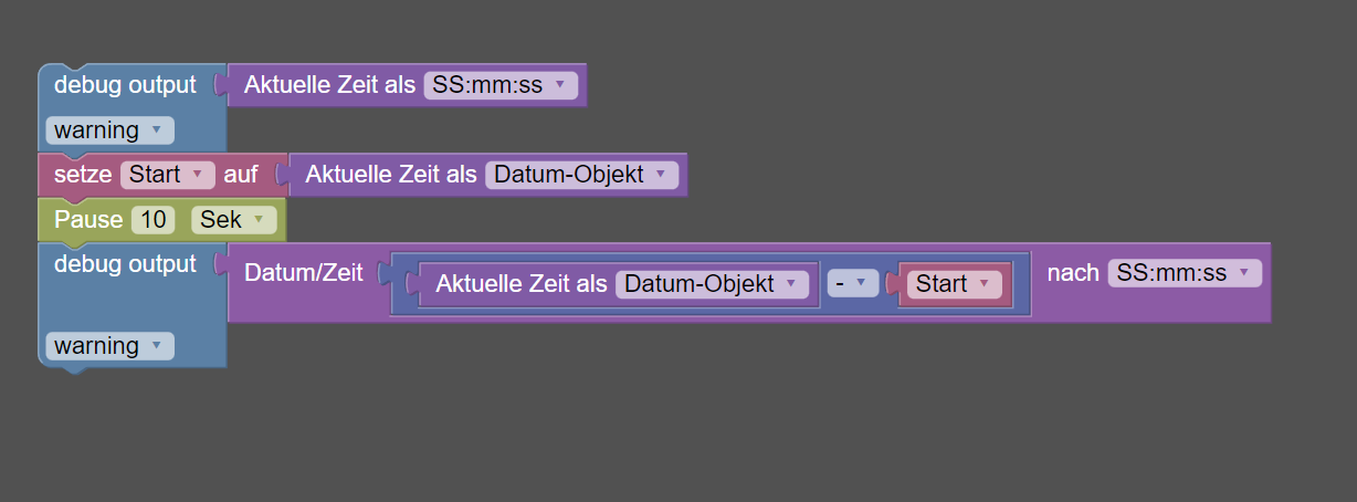

    Ich habe irgendwie ein Problem bei der Zeitdifferenz oder einen Denkfehler.
    Hier mal ein Beispiel:
    Die aktuelle Zeit wird korrekt ausgegeben aber bei der Zeitdifferenz wird eine Stunde addiert.
    14:49:27.527	warn	javascript.0 (1093) script.js.common.Test.TEST_ML: 14:49:27
    14:49:27.528	info	javascript.0 (1093) script.js.common.Test.TEST_ML: registered 0 subscriptions and 0 schedules
    14:49:37.528	warn	javascript.0 (1093) script.js.common.Test.TEST_ML: 01:00:10
    Denkfehler?
    Moin aus dem Norden…

      @pjo123456 sagte: bei der Zeitdifferenz wird eine Stunde addiert.
      Bei der Formatierung nach "SS:mm:ss" wird die Zeitzone berücksichtigt.

        @paul53 vom ioBroker? Die korrekte Zeit wird ja ausgegeben. Also müsste doch die Zeitzone stimmen.
        Alles läuft ja auf einem Raspi und der gibt auch die aktuelle Uhrzeit aus.

          @pjo123456 sagte: müsste doch die Zeitzone stimmen.
          Ja, aber die wird mit eingerechnet.

            @paul53 Alles klar. Danke!
