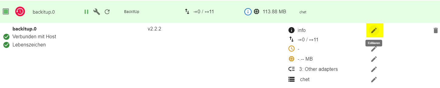

        @altersrentner ganz oben den Kopf(expertenmodus) aktivieren, anschliessend in den Instanzen, den backitup aufklappen

          @thomas-braun
          habe Backitup auf debug gestellt und ein Backup
          gemacht. Ist in Google D. vorhanden.
          Unter Protokolle / Ereignisse / Backitup ist keine Meldung geschehen
