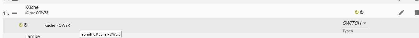

    ich hab neuerdings ein Problem mit einem Sonoff Mini @ Tasmota und Alexa. Es hat immer funktioniert, keine Ahnung wo das Problem liegt (gab eventuell irgendein Update?). Folgendes: wenn ich zu Alexa sage "Küche an", teilt sie mir mit "Küche unterstützt das nicht". Über VIS geht es problemlos. VIS und iot greifen auf den selben Datenpunkt zu. Der Mini funktioniert als Wechselschalter, sprich es gibt noch einen analogen Schalter. Ich hab auch schon im Adapter und bei Alexa das Teil gelöscht und neu eingelesen, aber es funzt nicht. Hat jemand eine Idee oder hatte das auch schon mal?
    iot-Adapter:
    Alexa Übersicht Geräte:
    Viele Grüße,
    Andi

      @1topf versuche mal anstatt Küche "Küchenlicht"
      1Topf1 1 Antwort Letzte Antwort

        @1topf ist der Sonoff über ioBroker iot an Alexa/Amazon angebunden oder nativ über Tasmota? In Tasmota kann ja auch nativ eine Lampe oder Steckdose simuliert werden welche Alexa bei "Scanne Geräte" findet.
        Und du solltest in der Alexa App den Sonoff als Lampe sehen sowie sowohl das Echo Gerät als auch den Sonoff in einer Gruppe haben.
        Dann reicht auch ein "Alexa, Licht an", es werden dann immer alle Lampen im Raum geschaltet, egal wie diese heißen.

          @bananajoe
          Der ist wie man im Screenshot sehen kann unnötigerweise über den IoT an Alexa angebunden.
          Den internen EMU für Alexa verwenden und es funktioniert.

            @jan1 da ich das genau so mache sagte mir der Screenshot halt nichts :-)
                        1Topf1 Offline
                        1Topf1 Offline
                        1Topf
                        @schmerenko sagte in Alexa vs. Sonoff Mini:
                        Habs in "Kochzimmer" umbenannt und jetzt geht es wieder. Was hat Alexa neuerdings gegen "Küche"? Ging ja schon mal. 🤔 😜

                            @1topf sagte in Alexa vs. Sonoff Mini:
                            vielleicht war das mal wieder das Problem

                                @1topf Wenn du es ganz schräg haben willst:
                                "Küche" direkt als Schalter funktioniert bei mir auch nicht. Bilde ich aber eine Gruppe "Küche" und lege den Schalter dort an klappt es plötzlich.
                                Und mein ESP arbeitet direkt mit Belkin EMU, also ohne Umweg über den ioBroker.
                                Ist übrigens bei so manchen Geräten wie beispielsweise "LED Decke" auch so lustig. Ein Echo kann das, ein Echo Dot 3 in einem anderen Zimmer kann das nicht.
