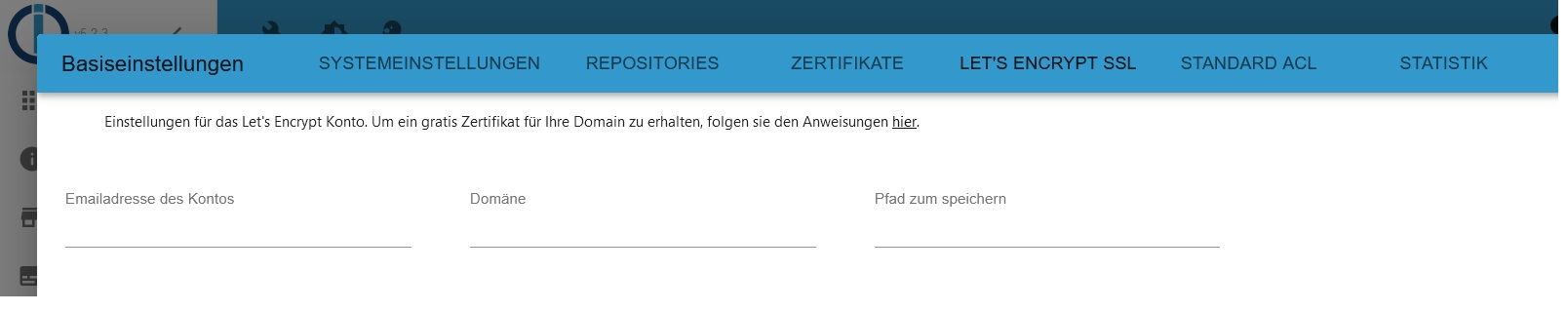

      ich kann ich den Systemeinstellungen unter Let's encrypt keinerlei Werte in keines der Felder eintragen.
      Ist das ein Bug oder mache ich da was falsch?
      Beste Grüße
      Patrick

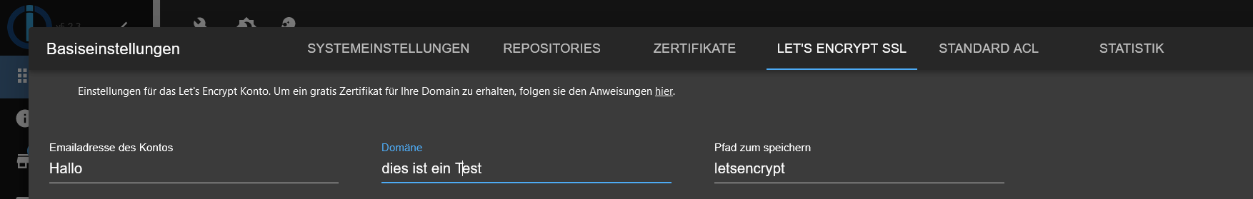

          • Glasfaser
            Glasfaser @Badger last edited by
            @badger
            Dann verrate mal was du hast !?
            iobroker update -i
            Meinst du so :

                @glasfaser sagte in Let's encrypt nicht möglich:
                • B

                  Jetzt ist mir im Firefox Debugger in der Konsole folgendes aufgefallen, sobald ich was in ein Textfeld unter Let's Encrypt schreiben will:
                  Uncaught TypeError: o.native.letsEncrypt is undefined
                      doChange SSLDialog.js:110
                      <anonymous> SSLDialog.js:105
                      onChange SSLDialog.js:67
                      onChange InputBase.js:369
                      React 11
                      unstable_runWithPriority scheduler.production.min.js:18
                      React 3
                  SSLDialog.js:110:8

                      Welche Infos werden noch benötigt?
                      z.B. auch so ein Screenshot wie der von @Glasfaser aber von deinen Einstellungen
                      • B
                        Badger @Homoran last edited by
                        @homoran sagte in Let's encrypt nicht möglich:
